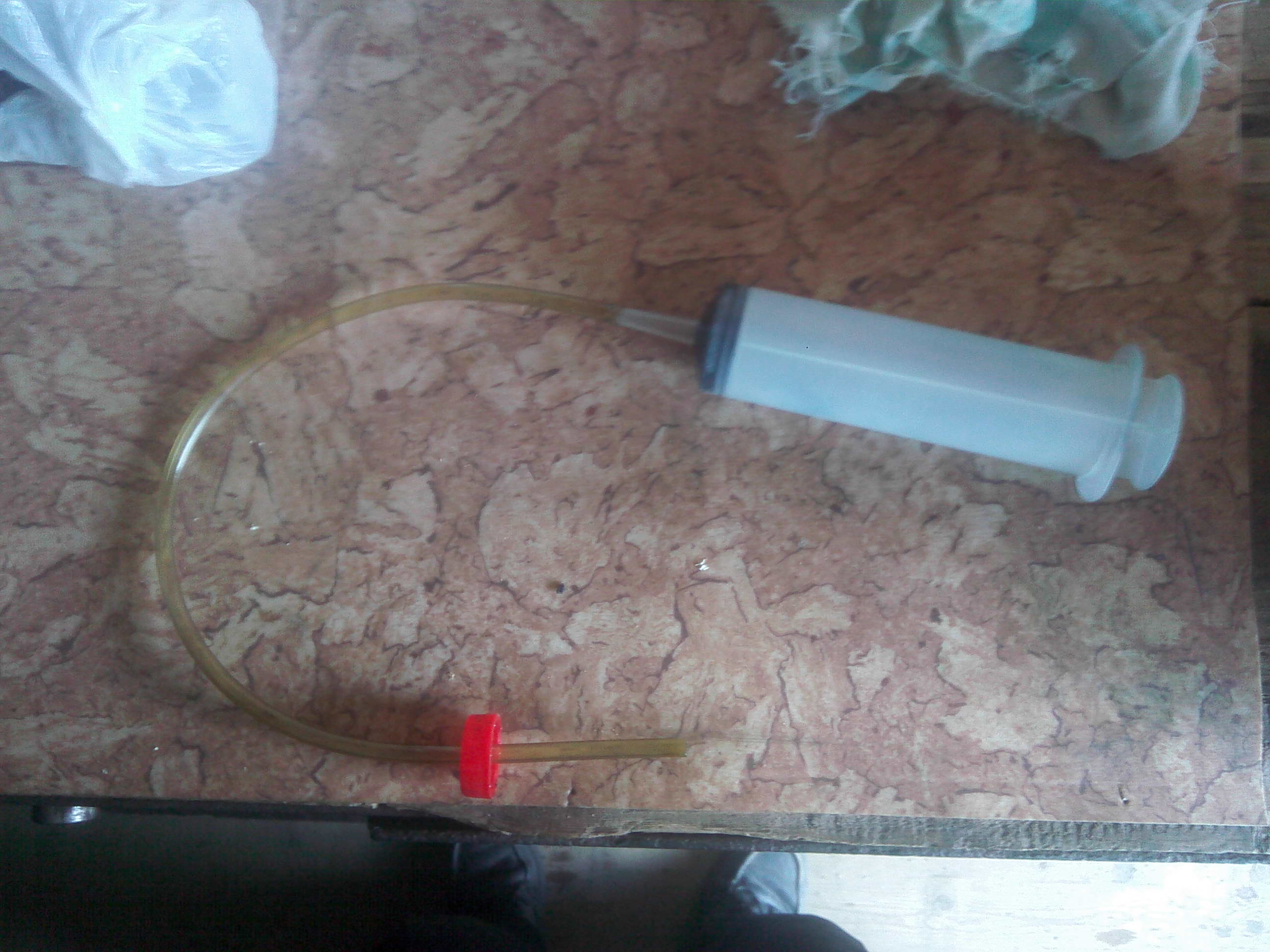

Сообщение от vov-ka
+ крышка из резины
Поподробней если можно.

Сообщение от серж 03
Есть в природе конические резиновые пробки для бутылей Надо 26х28 (это размер конуса- верх-низ)Ее длина примерно 30-35 мм.В нее врезается штуцер от камеры.Можно конечно штатную крышку от бачка и врезать в нее- но это дорого и все время откручивать для доливки, что будет очень неудобно. А тут конус- сунул-вынул (для доливки).....  Даже насос не отцеплял со штуцера

Re: Замена тормозухи.
Прокачал. По моему самый дешевый и простой. Отсасывает норм. Шприц 160мл.
