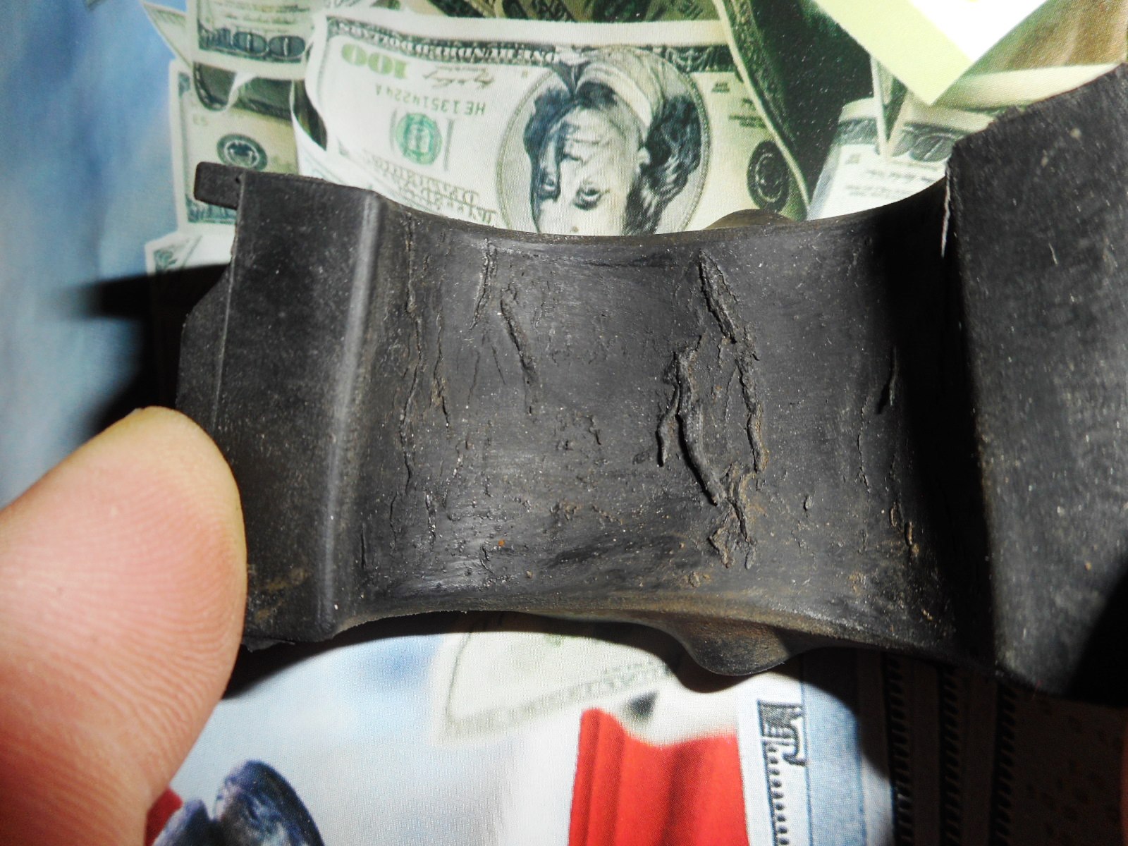

Это ты ещё много проехал. У меня этот сасик и 1тыс не прошёл, только t наружного воздуха опустилась к нолю, они и заскрипели. Сразу их снял,заглянул во внутреннею рабочую часть втулки, а там вот такая хрень, и на втулке отсутствовал оригинальный номер-подделка.

На подделку везде нарваться можно, никакой бренд не гарантирует. Не понравятся, так поставлю другие.

А я палево увидел только тогда, когда уже снял старые втулки. Распечатал мутный пакет от сасик, а там подделка, решил их ставить, не возвращать же старые втулки обратно, ну и как результат-скрип от втулок.
