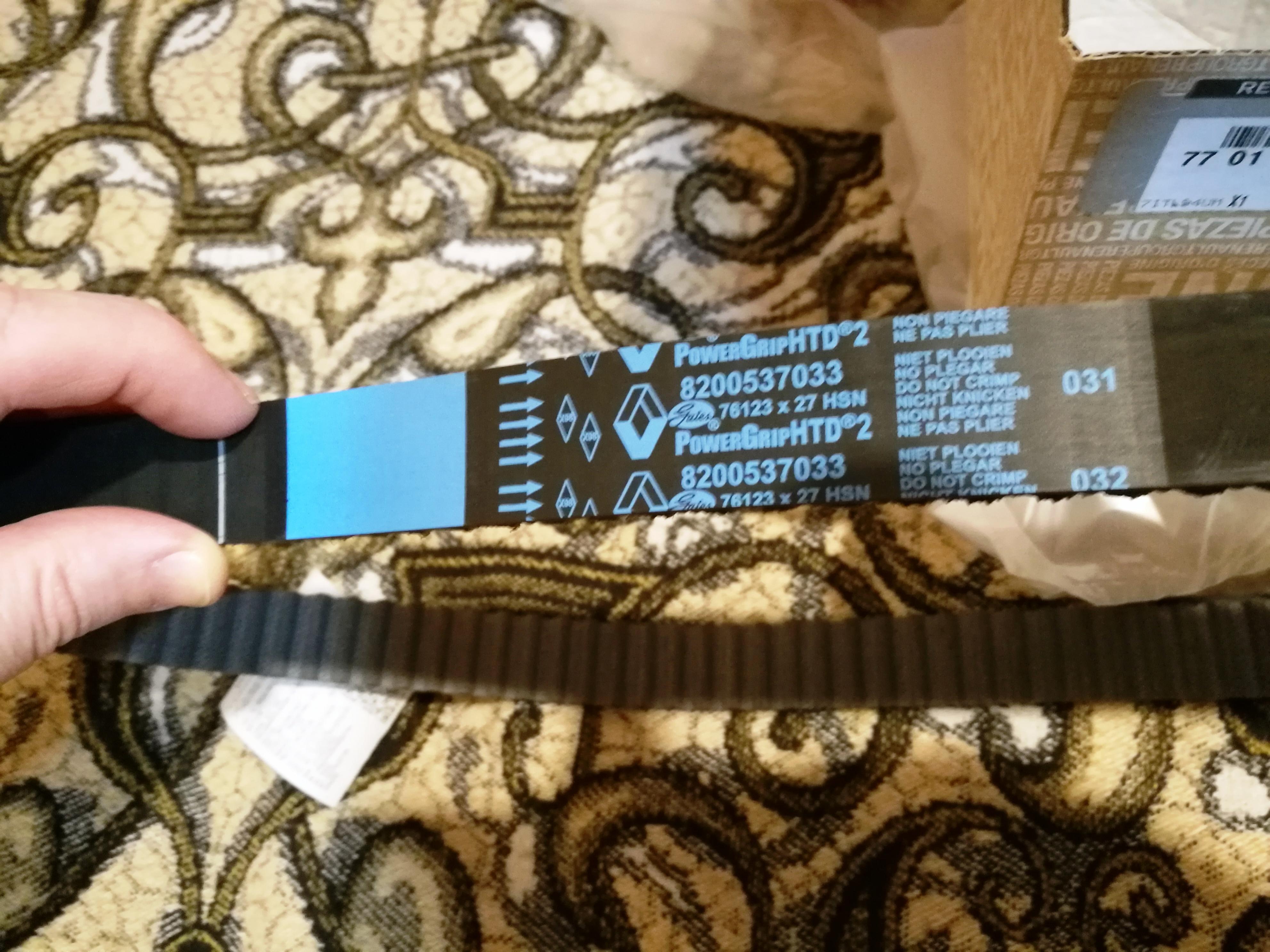

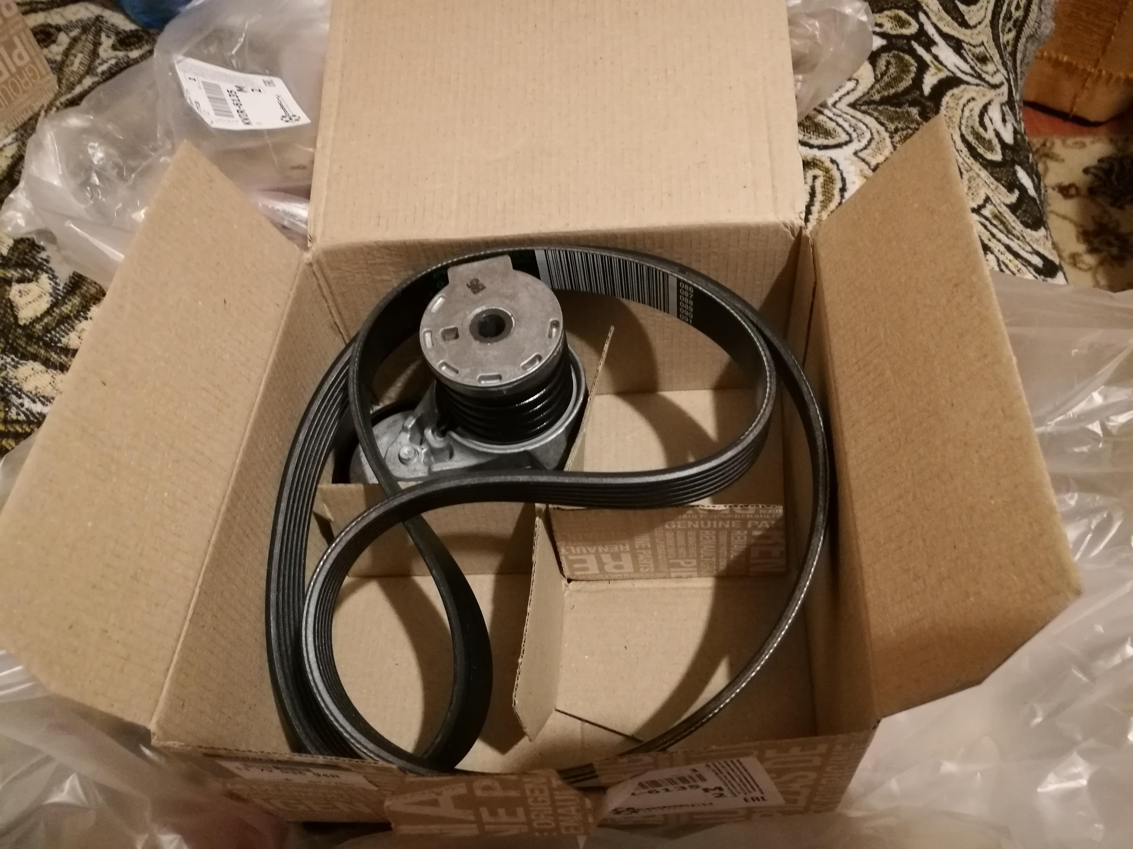

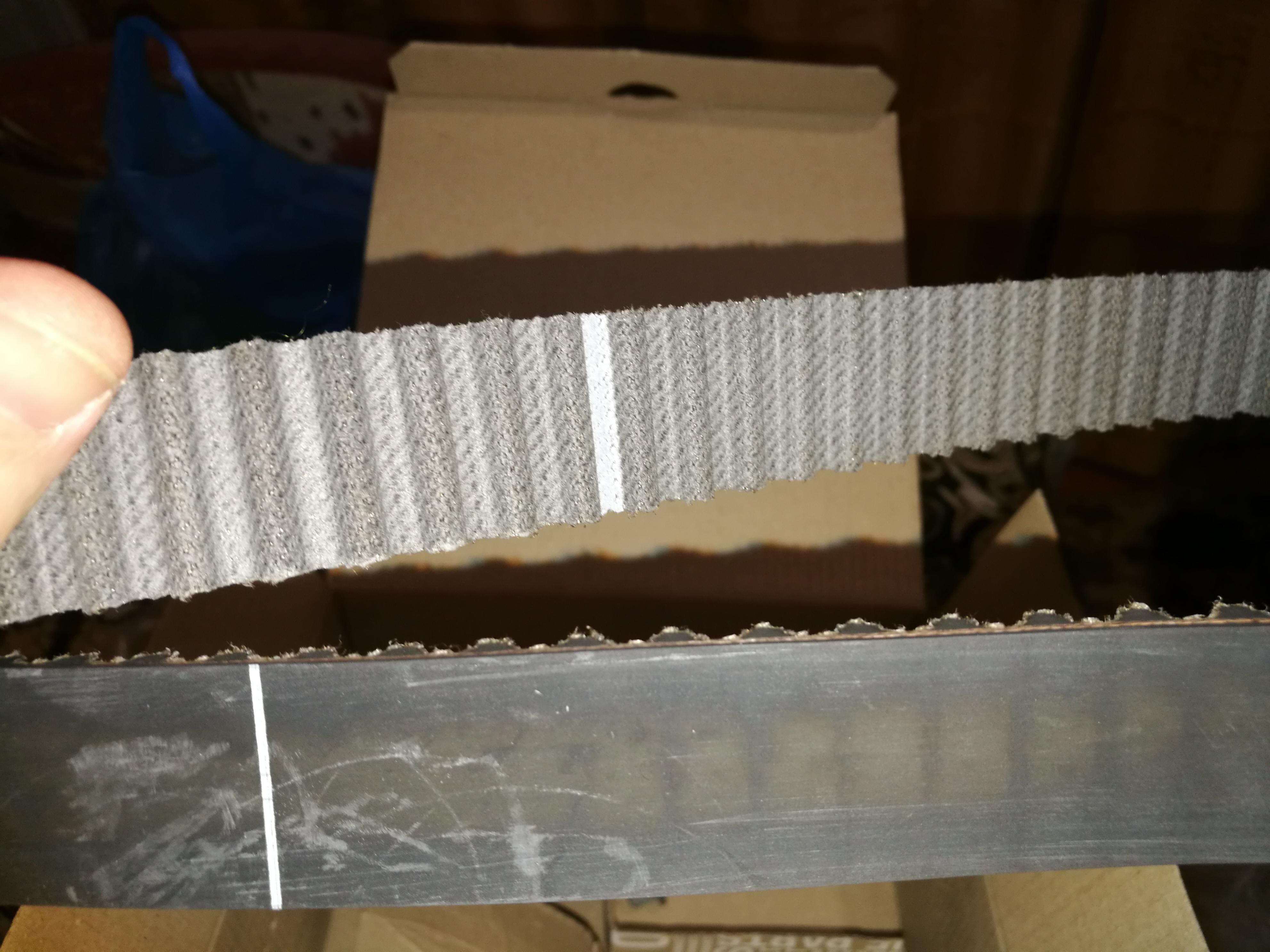

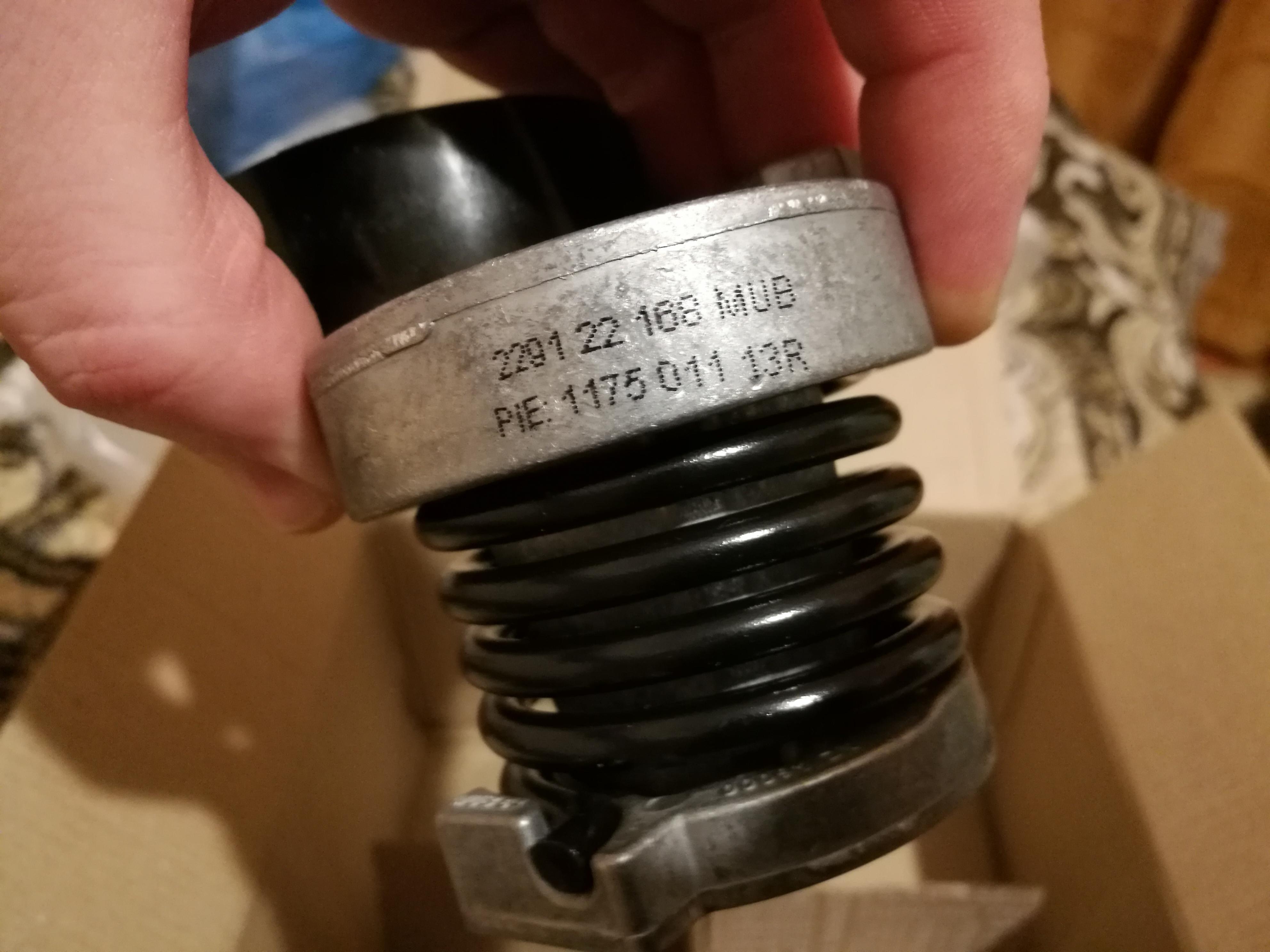

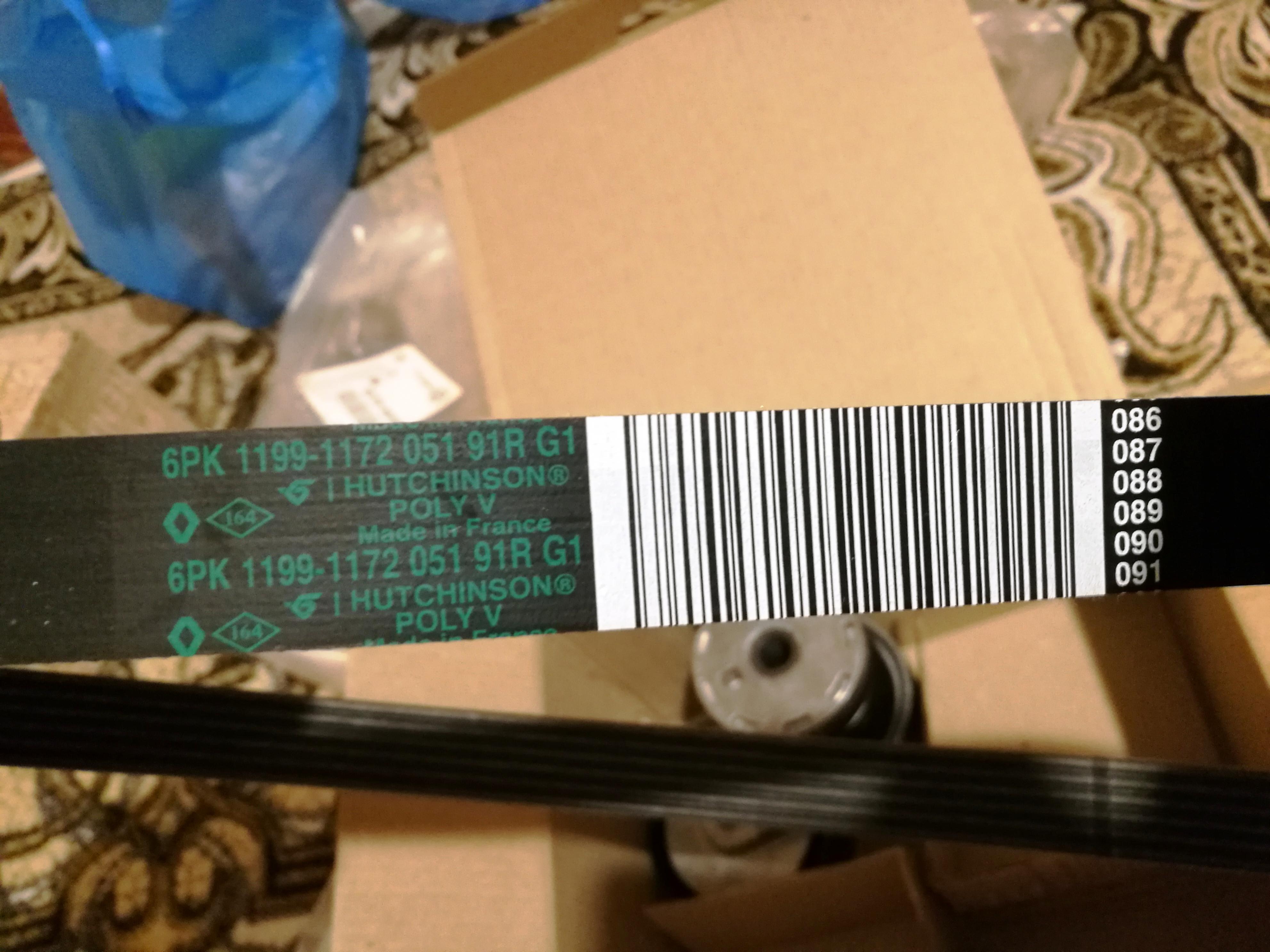

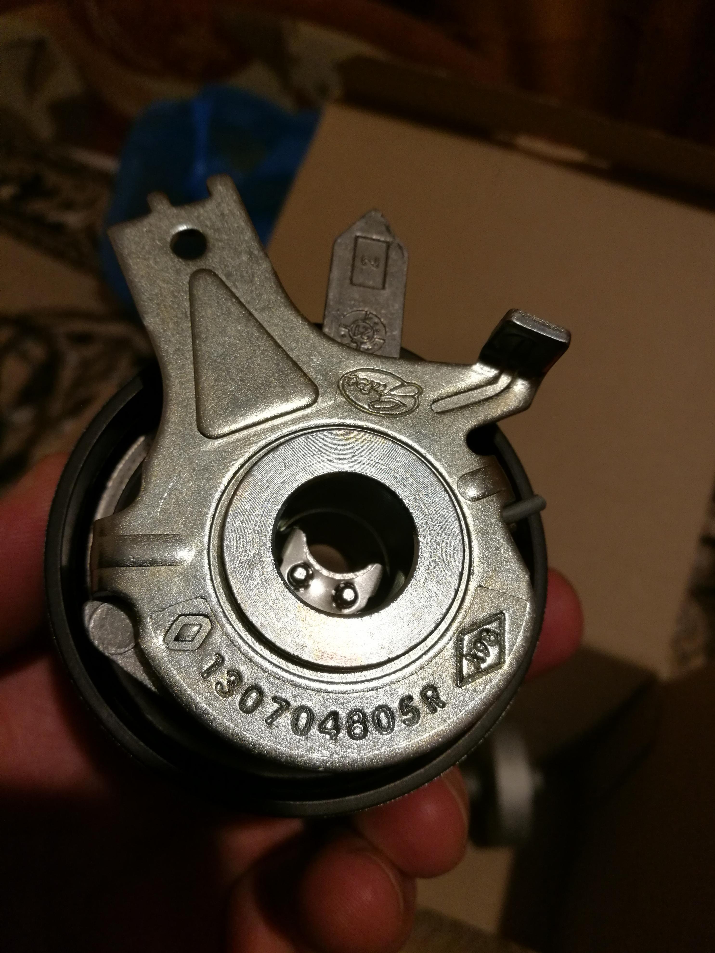

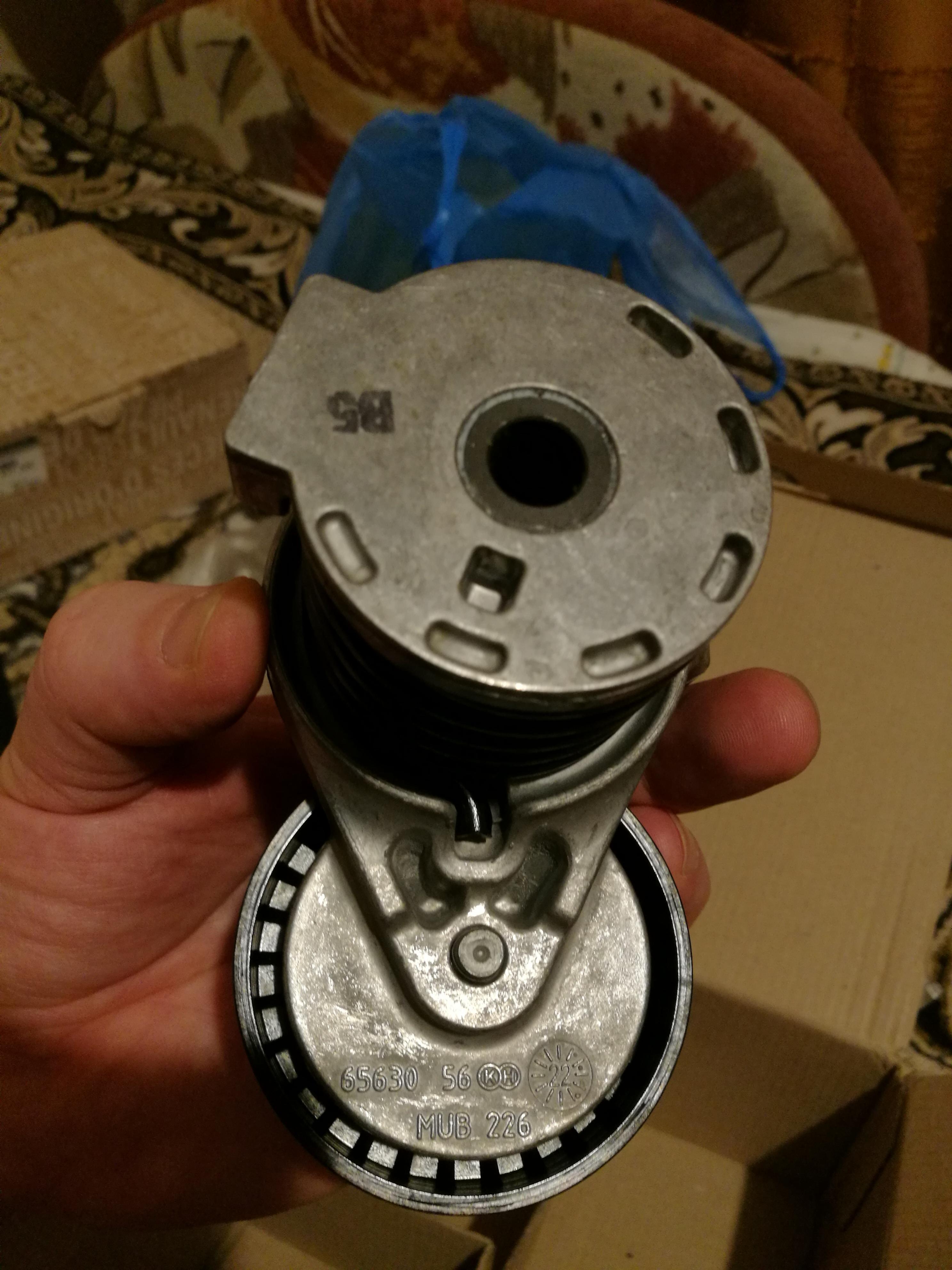

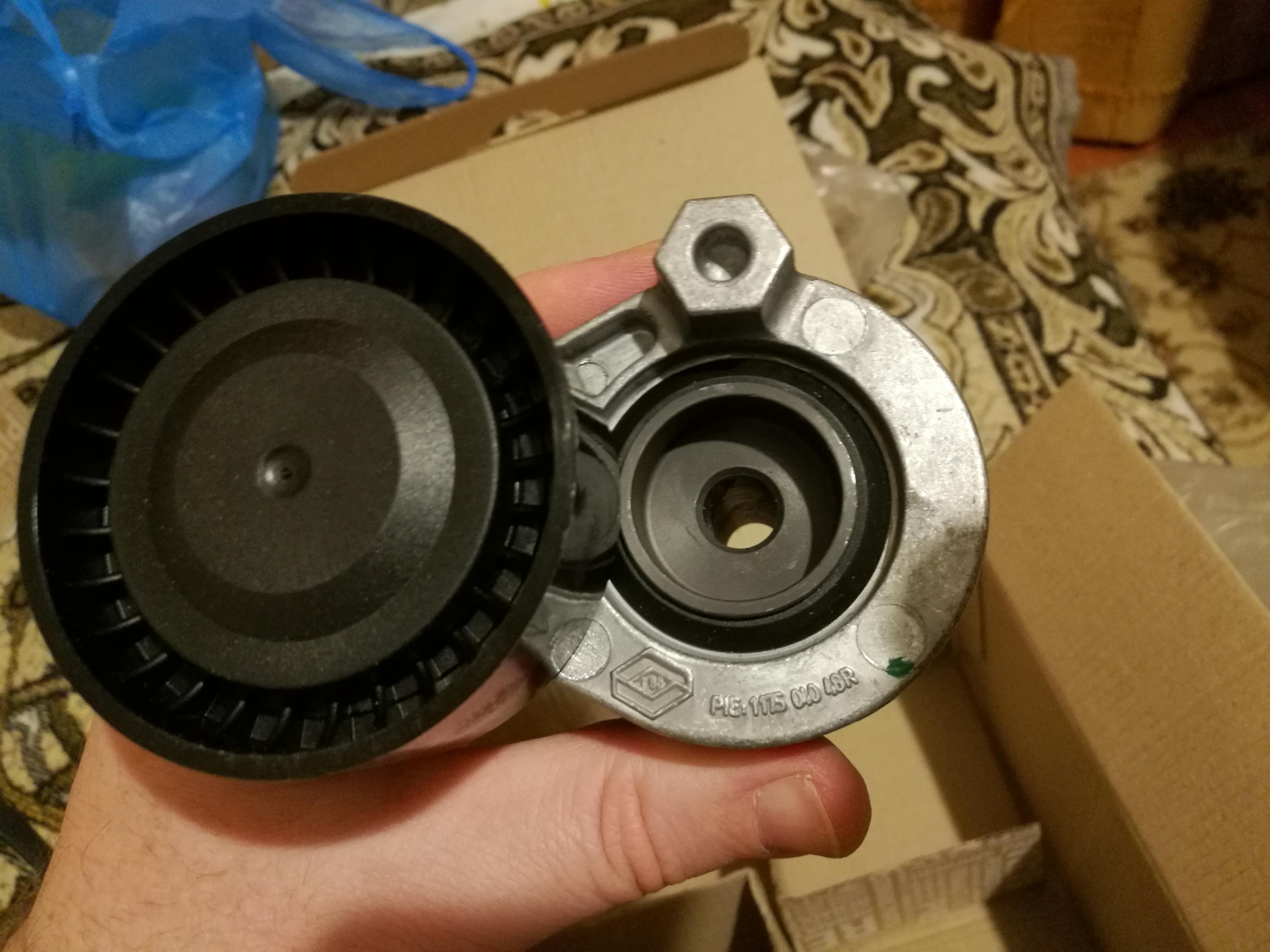

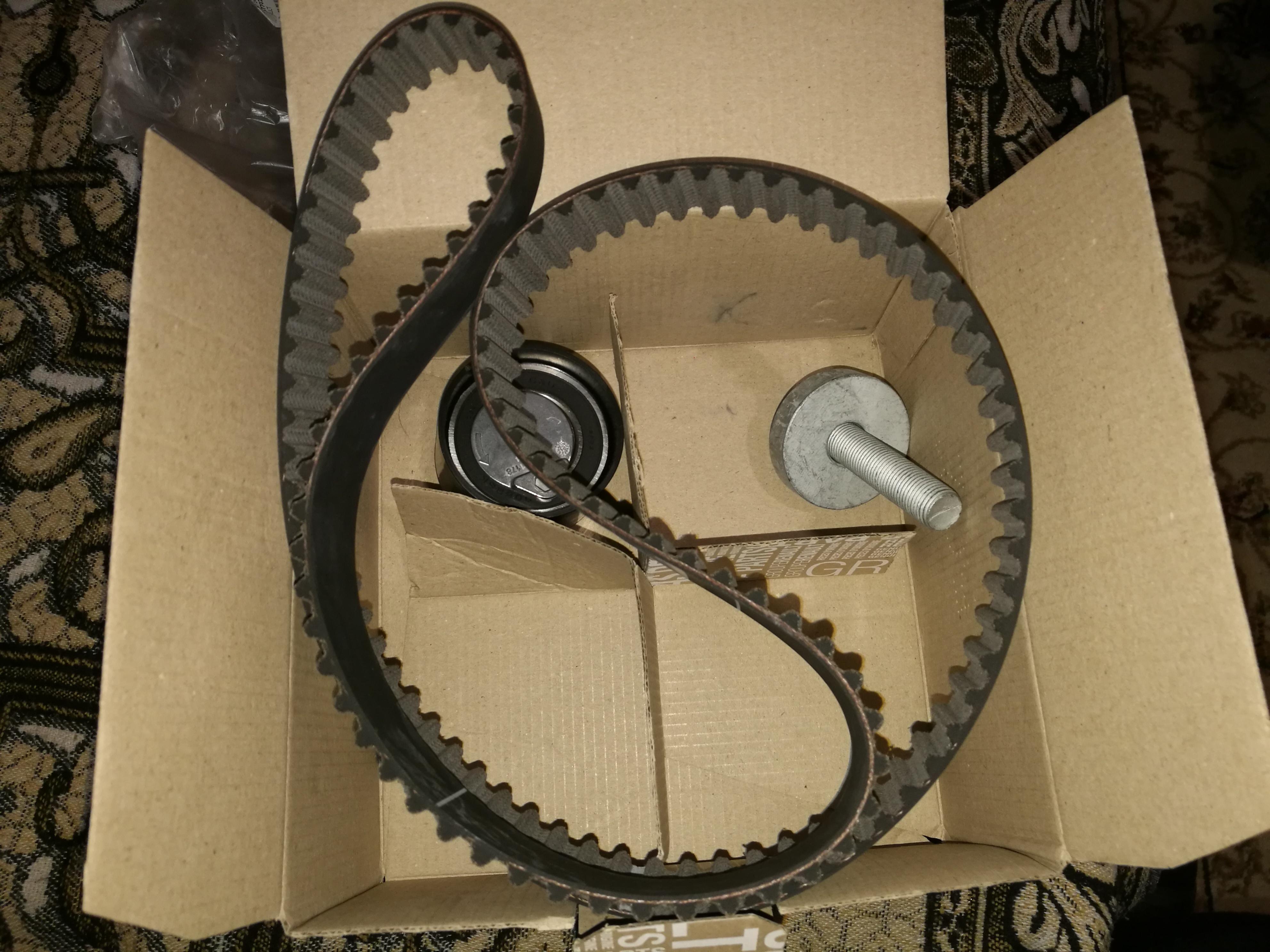

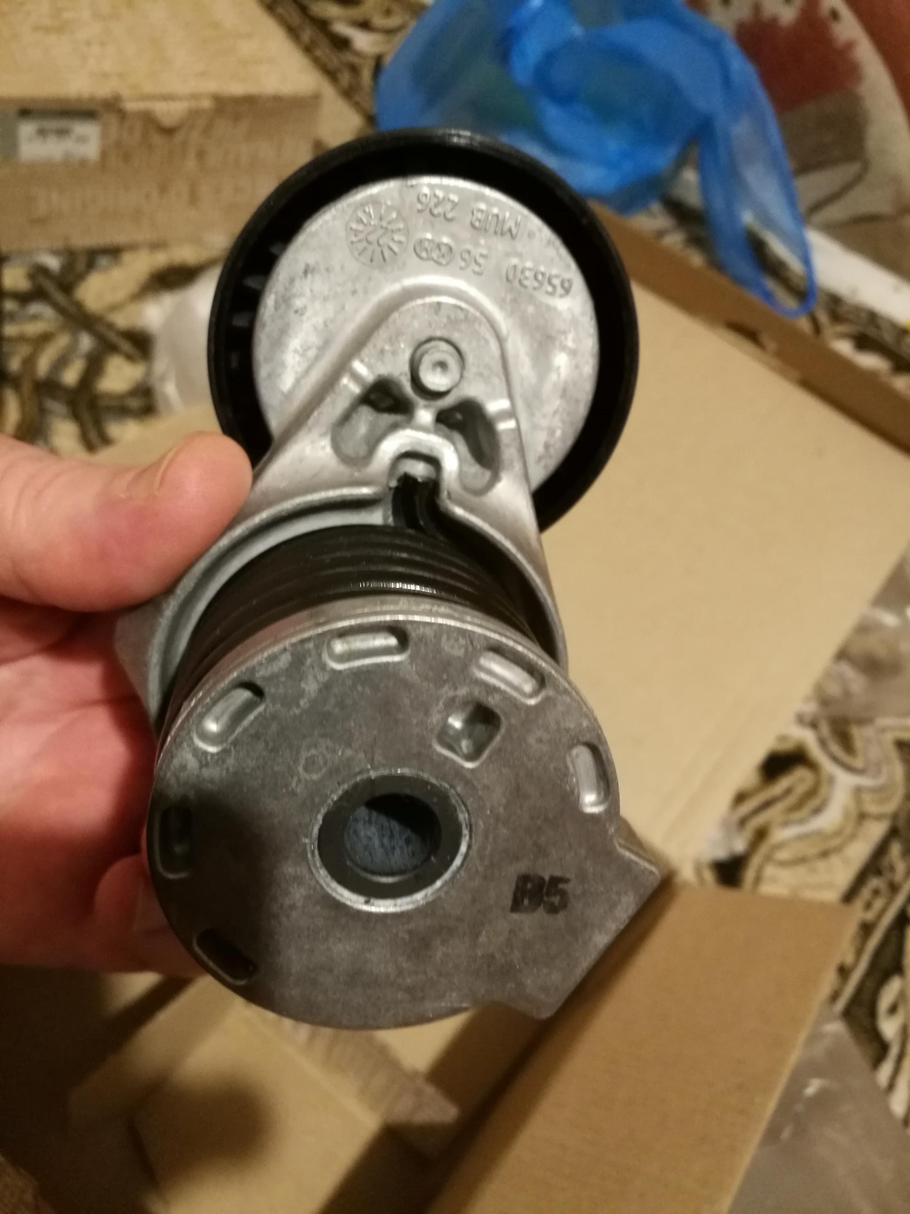

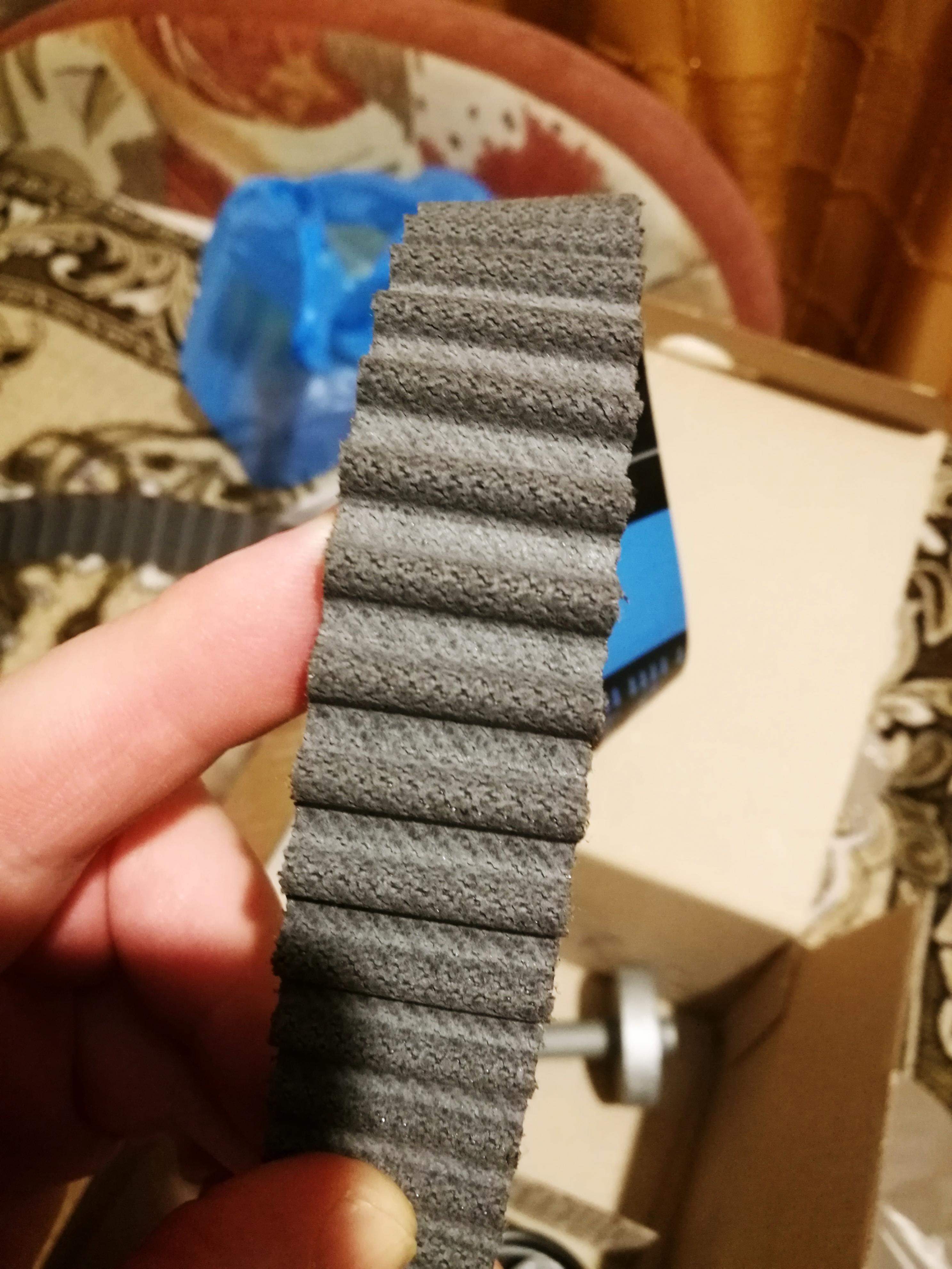

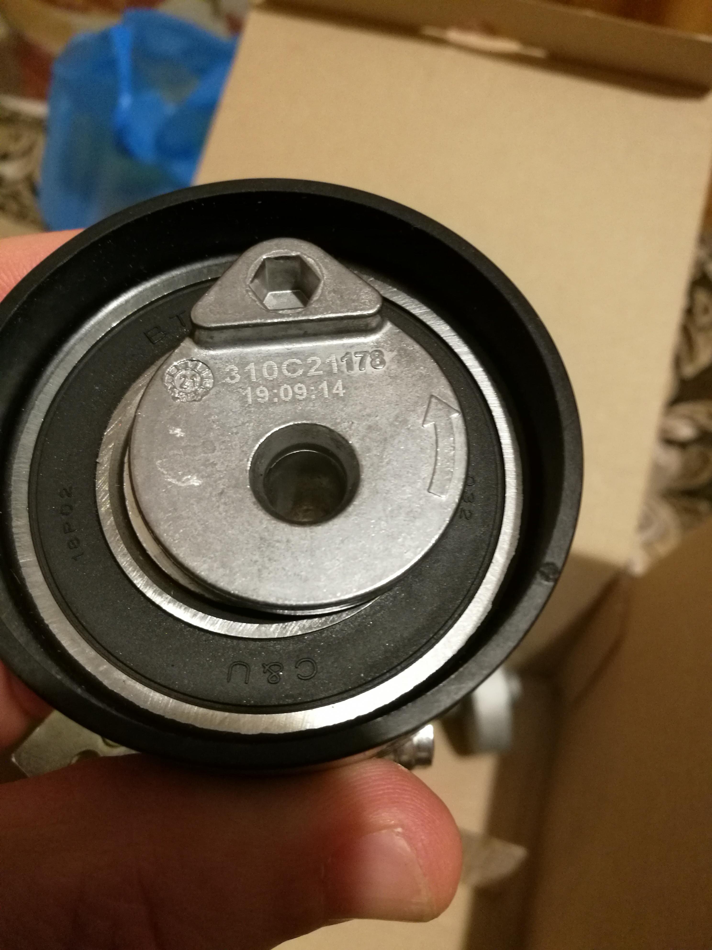

Всем доброго дня. Хочу уточниться по замене ремня ГРМ. С данной процедурой сталкиваюсь впервые, ибо, как правило, никогда не накатывал столько пробега и машинки менял в сроки менее 5 лет, но в суровых реалиях понимаю, что возможно на Дуське придется рассекать еще долго. В принципе машин нравится и несомненно обновил бы на модель 2021, но поезд уже ушел...
Поэтому, что имеем - дизель 2017 года выпуска с пробегом на данный момент 55000 км, езда в основном город (процентов 80). Планирую на ТО весной заменить ремень по сроку эксплуатации (6 лет фактически), а так же возможно (по состоянию) ремень генератора. В связи с данными планами в Автодоке были приобретены 2 комплекта (ГРМ + генератор - направление NAS). Вопрос к знатокам - нет ли признаков подделки? Посмотрите, пожалуйста. Ремень генератора не Гэйтс, а другой, Хатчинсон, они ведь тоже надежными считаются? и еще в комплекте ГРМ только один ролик, так и есть?

Сообщение от Vinnipuh43 Посмотреть сообщение
Хатчинсон агрегатный с завода ставится(по крайней мере у меня так),т.ч. нормальный ремень.

Был(а): 21 авг 2023 10:43
Автомобиль: РЕНО Дастер 2015 1,5dci 109лс
По умолчанию Re: Замена ГРМ на рестайле
Про ремень и ролик генератора ничего не скажу - покупал в запас еще в 2019 году, сменил в этом феврале при большом ТО с заменой ремня ГРМ (180 тыс - 3 по 60).
А комплект ремня ГРМ один-в один с моим. Я его покупал еще в октябре или ноябре прошлого года, в автомаге (цена была довольно низкая) - сразу же поехал в автосервис, "похвалиться" покупкой и проверить на предмет контрафакта. Ребята притащили со склада еще 2 комплекта для сравнения - все 3 комплекта немного отличались, но вердикт был, что комплект оригинальный.
Проехал после замены уже почти 5 тысяч,полет нормальный.
