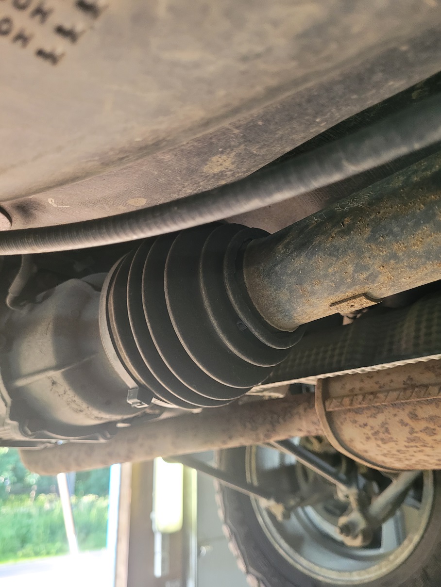

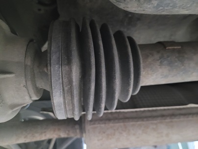

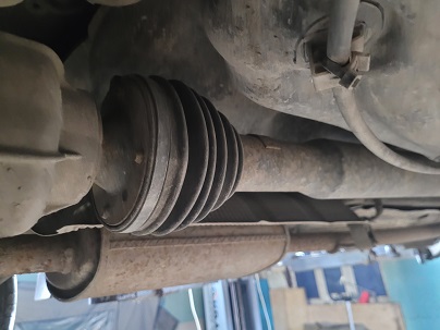

Проехал 60000км, Задний пыльник на месте, передний тепло экран тоже...

Вот как раз передняя крестовина у меня у меня и "устала" к концу шестого года службы на пробеге всего 70 т/км, вполне возможно из-за отсутствия такого экрана.
На седьмом году установил СиМовский кардан, а свой продал на Авито, покупатель сам занимается ремонтом карданов вчера приехал его забирать за сто км через Ростовские пробки , просмотрел и прощупал все узлы - отдал за 6500 мне с ним возится не с руки, с нынешней загрузкой "трассы" Е58 до ближайшей мастерской по ремонту кардана 80-100 км можно ехать пол дня и цены на переделку у нас не гуманные.

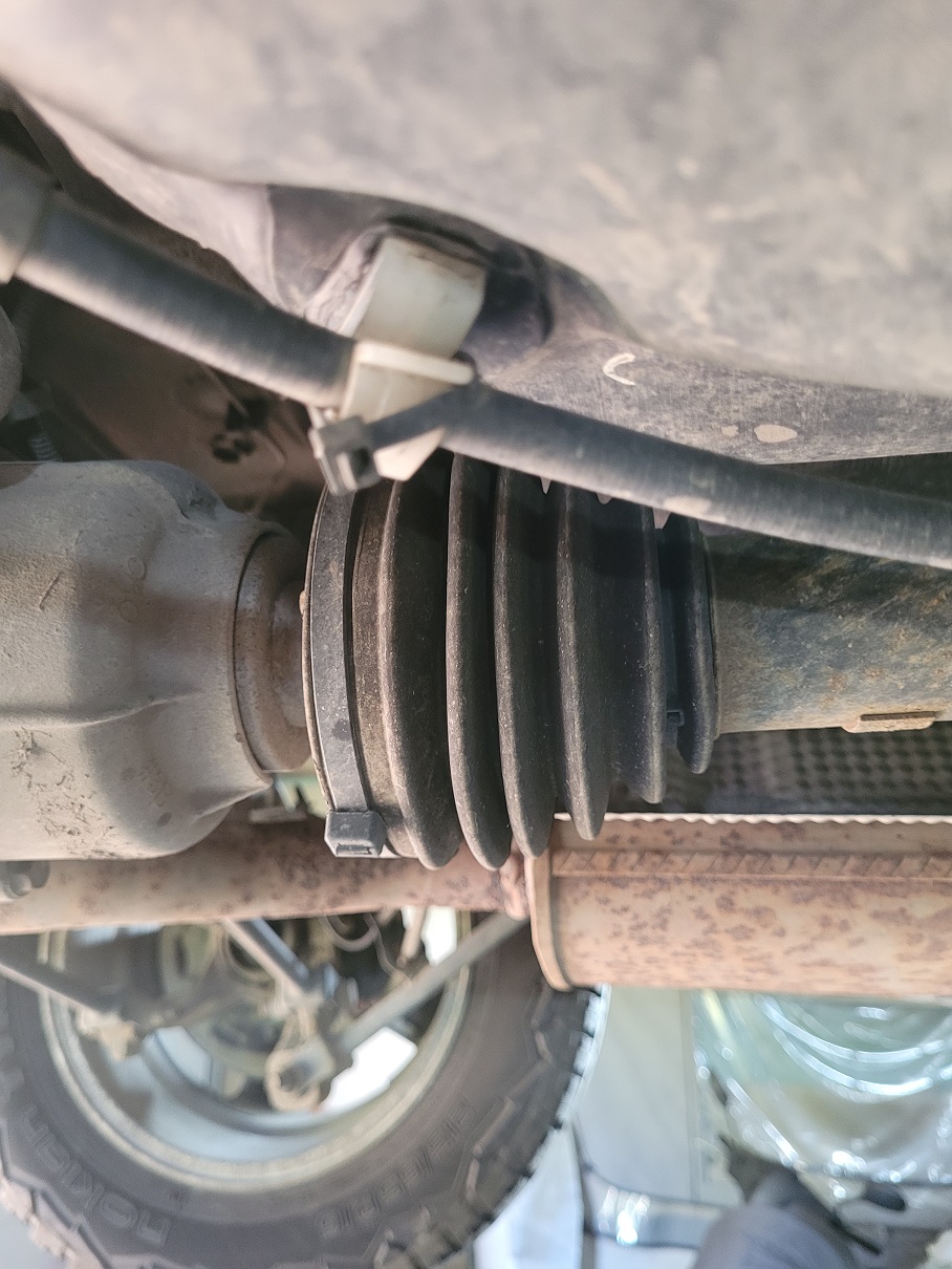

Почти год и еще 15 ткм все на месте...

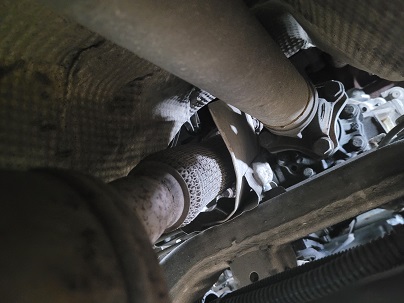

Сообщение от ViBer
Какой он формы, может, чертеж есть и как устанавливал?

Сообщение от Vit161 Посмотреть сообщение
Под рукой был прямоугольный кусок тонкой нержавейки , сбоку загнул чтоб было пожестче. Там был болтик на 6, от экрана заводского который снизу трубы вот к нему и прикрутил. Все про все менее часа. хотел попробовать , но все временно , вечно...
