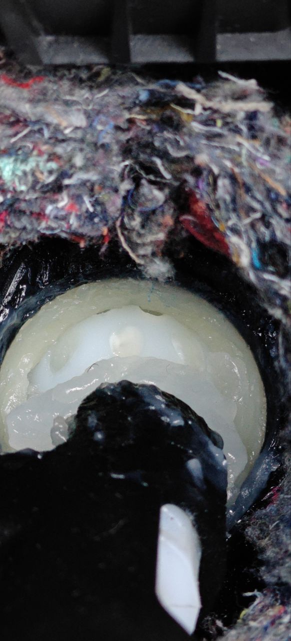

Чуть лучше стало. Уже не знаю из-за смазки или что-то продолжает притираться, так как с моим режимом (трасса) очень редко переключаюсь, но скрип рычага КПП от аэрозольной смазки точно исчез. Даже появились щелчки (когда в нейтраль возвращается) как у новой машины.
В общем буду считать эту проблему устраненной.

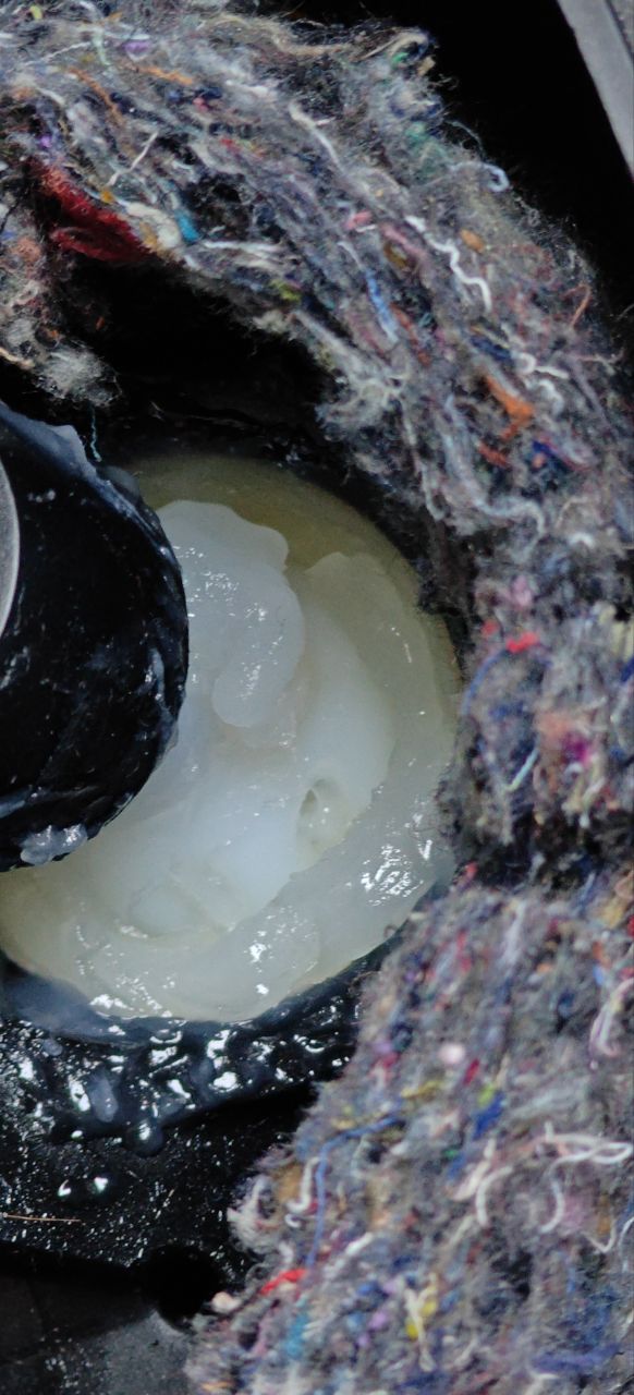

Опять рычаг КПП стал периодически туго возвращаться в нейтраль. Залез посмотреть на нанесенную в основание рычага смазку, а она стала как варенный белок в яйце. Соскреб ее, нанес вновь. Уж не знаю, что стало причиной таких изменений: взаимодействие со старой смазкой; взаимодействие с остатками аэрозольной смазки, которой ОД поливали; температура; смазка хрень. При этом банка с этой смазкой хранилась в багажнике и уж от нагрева на солнце нагревались одинаково, а в банке со смазкой все норм, пластичность сохранена. Может от езды, конечно на основании рычага температуры выше, чем на солнце в машине (бывает, что градусник сигналки показывает 44 градуса), что смазка варится как белок в кипятке. Не знаю, сомневаюсь, да и производитель заявляет - температурный диапазон от -50°С до +230°С. В общем, нанес новую, посмотрю как себя проявит. Если повторится, то еще на раз хватит, а потом все же нужно будет раскошелиться на буржуйский продукт.

Сообщение от Madi
Белеет смазка обычно от влаги. А может промыть всё очистителем карбюратора и оставить сухим, не лучшель будет?

В общем заказал эту смазку. Ранее опробованная сворачивается как яичный белок при варке. Буду выковыривать и пробовать новую.

Причём пока новая смазка всё работает как часы. Ну, вообще и сейчас рычаг возвращается в нейтраль, но не совсем идеально быстро и в какие-то моменты то быстро, то нет.

Сегодня вычистил старую смазку. Очистители не использовал, сначала бумажными салфетками, потом тканью без ворсовой. Вот только зря я сухую смазку купил на 210 мл. Нужно было 140мл брать. Отверстие для доступа небольшое и балончик из-за его размера вниз головой приходиться держать, а он аэрозольный. В общем чуть брыснул, поднял, потрёс, потом снова чуть брызнул. Но ни че. Побрызгал. Поработал рычагом. Еще побрызгал. Так три раза. Оценить эффект смогу только на следующих выходных. Но что-то подсказывает, что все же нужно что-то более текучее, чем сухая, но не такая текучая как обычная аэрозольная силиконовая. Если бы предыдущая не сворачивалась бы, то была бы идеальной, вроде и жидкая, но не течет, хотя она до сворачиваемости звук трения пластик о пластик не убирала. В общем посмотрю как пойдет. Отпишусь.

Ну фторопласт сомнительно, но точно сказать не могу. Втулки разные на заводе из фторопласта делали, хорошо в целом ходили, больше для замены бронза, латунь на не очень большие нагрузки, даже в компрессорах в замен колец, для сохранения цилиндров, но тут не прижилось.
А ВД-ушка, она должна хорошо отмывать, для замены. А в яичный белок превращается возможно в связи со смешиванием разных смазок, не "дружащих" между собой, основа состава не совместимы?
Сначала тоже так думал, но после второго применения всё-же думаю, что смазка такая сама по себе.
Сейчас в дороге, в общем сухая смазка, которую мне порекомендовали выше работает. В общем всё - у меня рычаг в нейтраль легко возвращается. Втыкаются передачи хорошо.
