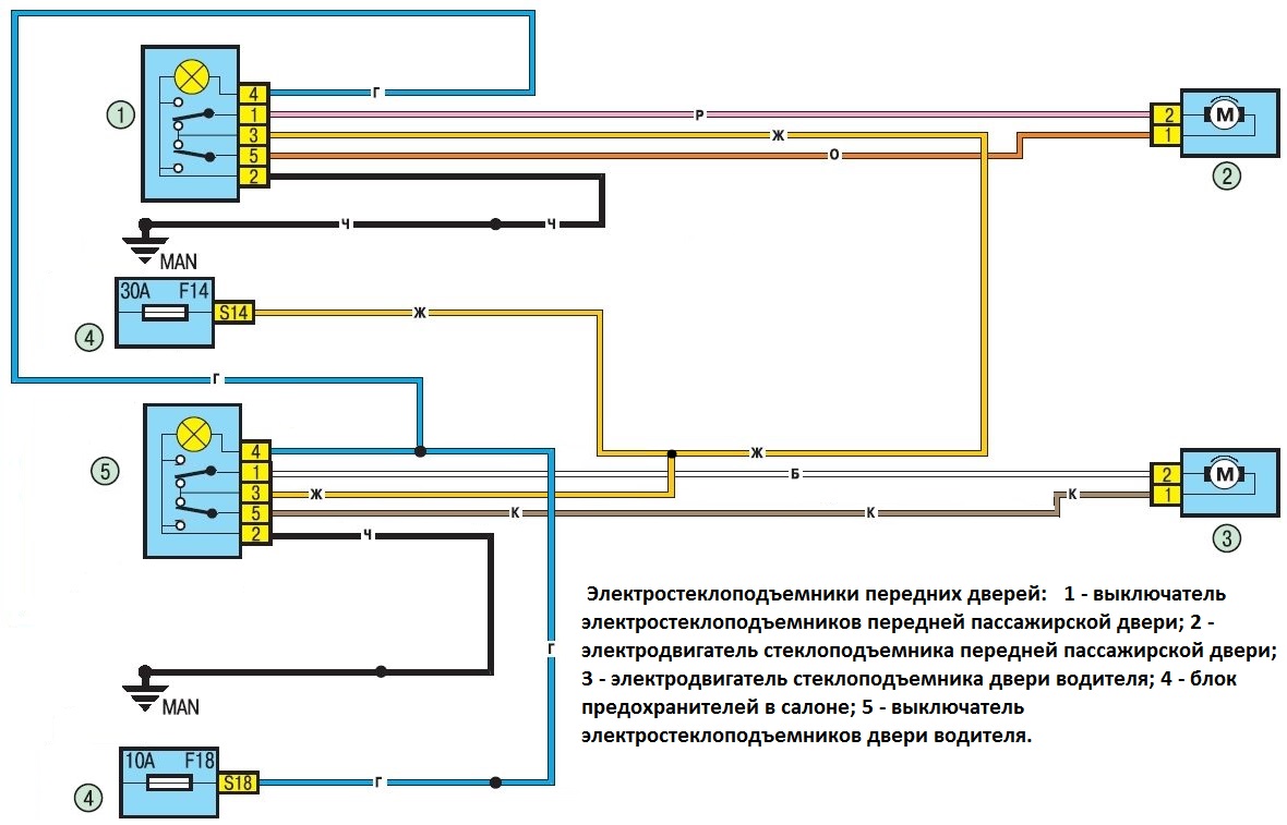

Ну тогда рассказывайте дальше. На сколько я знаю, чтобы подключить этот доводчик, надо либо переделать стеклоподъемники на положительное управление, либо доводчик на отрицательное. Вы как подключали?
Подключал всё по схеме! Провод выбора полярности кинул на минус, с сигналки тоже выход с минусом! Вобщем подключил всё правильно! Дополнительный канал запрограммировал под закрывание окон на 30 секундный таймер. Пробывал менять полярность доводчика, сгорел предохранитель!
Ну чудес же не бывает, если при смене полярности включения доводчика в разрыв цепи мотора, сгорает предохранитель, значит напруга с доводчика идет. Остается смотреть цепь включения между кнопкой(вверх) и двигателем.

Сообщение от RV9ME
А кнопки влияют как нибудь? А то есть какие то импульсные!!!

Конечно влияют, через них "+" на моторы идет, в не нажатом положении. Когда срабатывает соответствующая релюшка в доводчике, то на мотор коммутируется масса, в итоге на моторе плюс и масса. В обычном режиме, доводчик просто через себя гонит ток напрямую, т.е. работает перемычкой.
У меня в спокойном состоянии на контактах от мотора постоянный плюс! Вобщем так на кнопке 5 контактов, на 4 из них плюс и один минус

Сообщение от dimannds
А не подскажете схему подключения, на импульсном стеклоподъемнике же больше контактов, чем на простом.
Скиньте фото с обратной стороны кнопок,дальше посмотрим.
На нью-дастер доводчик не ставил и готовой схемы у меня нет,но силовые провода всегда есть,вопрос только от какого блока они идут.
Здесь же либо никто ничего не знает по данному вопросу, либо молчат как партизаны.
Как там у Высоцкого, - "Настоящих буйных мало — вот и нету вожаков". Кто-то же должен стать первым, снять облицовку двери и посмотреть как там все устроено. Может быть Вы?
Точных схем на Дастер 2012 года в свободном доступе нет до сих пор, а уж про 2015 год и говорить не стоит. Первопроходцу придется все изучать методом тыка. У Вас два варианта, либо стать этим первопроходцем, либо спокойно ждать когда кто-то все сделает и преподнесет Вам на блюдечке готовое решение.
Вот две схемы 2015 года, но они относятся к забугорному Дастеру, на сколько они соответствуют Российскому предстоит выяснить.

Сообщение от sova
В наших схема другая, я когда устанавливал полностью в ней разобрался. Вот сейчас или вспоминать надо, или искать мои записи
Завтра днём разберу и сфоткаю, как мне объяснили, силовые идут только к мотрчику на котором установлена микросхема, а к кнопкам идут уже управляющие тонкие проводки. Ну завтра сфоткаю, посмотрим вместе  [COLOR="Silver"]
Силовые провода идут через кнопки, по крайней мере у до рестайл
