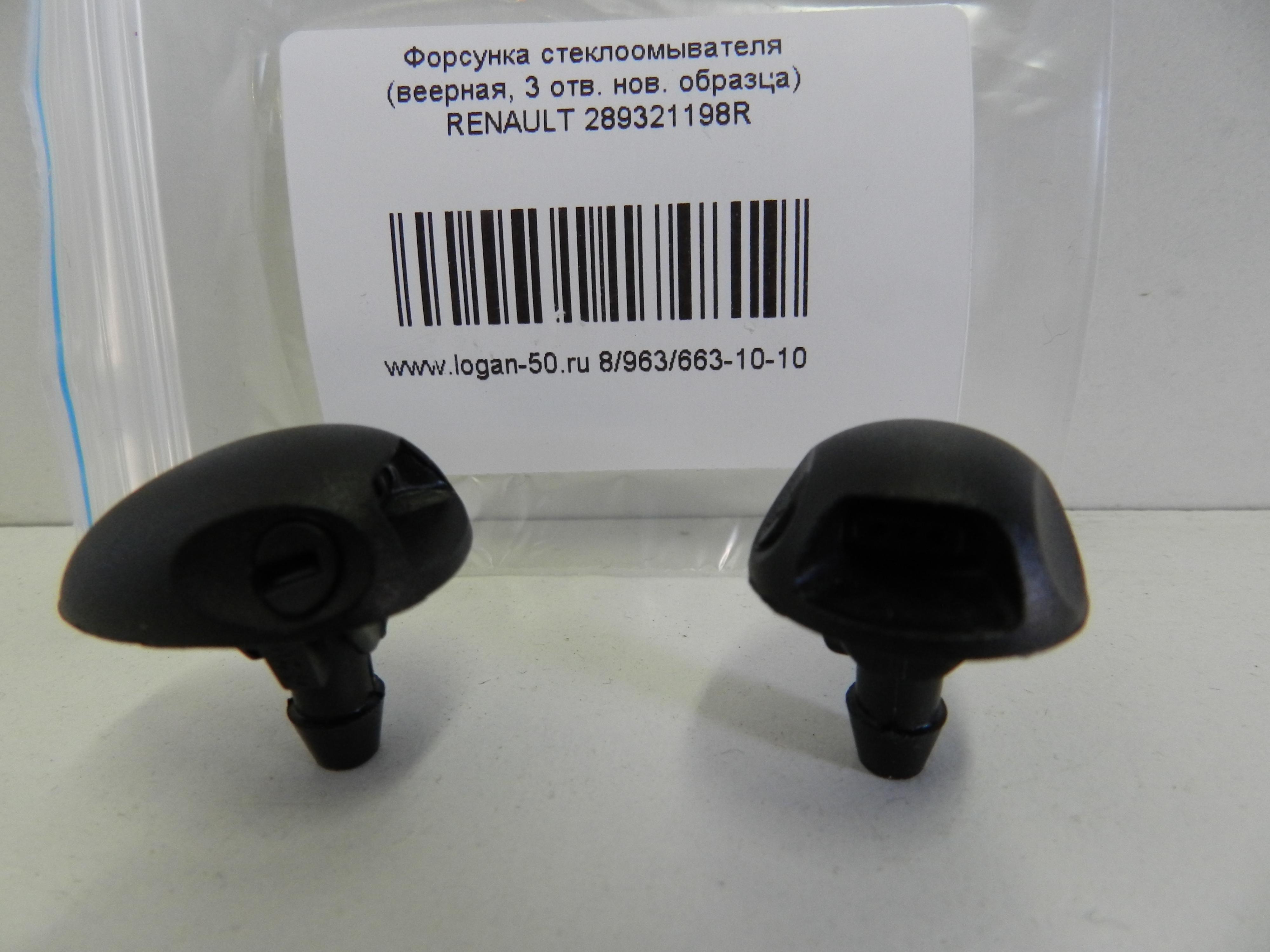

А номерочек новой трехструйной кто-нибудь уже знает?
19.02.2014, 15:26
#140
Дважды дастеровод
Регистрация: 26.06.2012
Сообщений: 995
Время онлайн: 9 мес. 1 нед. 6 д. 2 ч. 24 мин. 30 сек.
: 1437
Был(а): 08 ноя 2024 16:59
Адрес: Саранск
Re: Веерные форсунки
Сообщение от mangoost
Немного с опозданием, но может кому пригодится - #115
