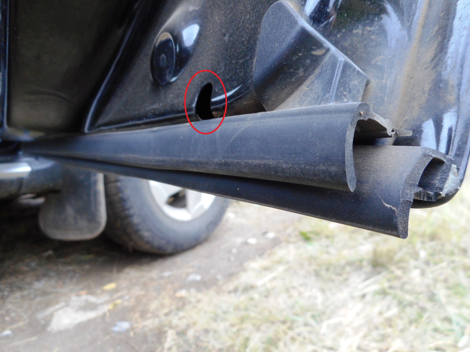

Всем доброго.
Hiporama
я свелся на мысли, что от пластика.
это что ж за пластик то???
ни в одной машине такого не помню, а они тож вродь не с дерева были
Вчера добрался таки посчупать дверь снизу - у меня заглушка только одна продолговатая и должна быть только одна, т.к. второго отверстия не увидел.
Так что тоже не совсем понимаю откуда может дуть... Никаких явных щелей и сквозняков так и не обнаружилось, но нога мерзнет... Если ее засунуть к педалям, то мерзнет только ляжка, если держать на площадке, то мерзнет целиком от щиколотки до опы...
В дверном кармане заметно холоднее, но блин откуда тогда туда воздух попадает??
Заглушку за рычагом так толком и не разглядел, так как там к педалям прям лезть надо, а я в цивильном был, но она и расположена высоко и ковер у меня близко подходит - не должна она задувать аж до опы... или наоборот - вниз с нее не было б холодно... ну я так думаю...

Re: Сильно дует в водительскую дверь
Niko971
Вот они, ... сливные отверстия...
Hiporama
glebka
, а что там с воздуховодами под водительским, самые обычные вроде, они что зигзагами идут по всей машине? Сдается производительность радиатора отопителя и вентилятора слабовата, он на трешке уже гудит как самолет, поневоле делаешь потише.
они идут у самого пола - то есть холодные. пластик тонкий, пока прогреется. вот и получается что сначала дует через них холодный и как раз прямо на жопу.
а вентилятор гудит как потому что в печке при направлении в ноги поток загибается аж третий раз на 180
---------- Добавлено в 10:54 ---------- Предыдущее написано было в 10:51 ----------
Niko971
Всем доброго.
ну можете снять блок эсп и посмотреть на месте ли поролон который должен провода обнимать при проходе через карту - но это скорее всего не он
Sane
, блин, я не то смотрел/увидел! пасиб! посмотрим еще раз.
Всех с праздником!
Sane
Вчера глянул по наводке - не стоит у меня там никаких заглушек!! Ни в пассажирской, ни в водительской двери.
Номерочек на заглушку тут выкладывали, а вот не может кто сюда картинку выложить, на которой есть изображение двери с указанием мест установки этих заглушек?? ну как в каталогах на запчасти?? Я после выходных собираюсь к дилеру - вот бы носом их ткнуть!!
Niko971
А их как с завода на Дастер и не ставят, а на логане и сандеро они были.
нашел картинку в инете, но по ней получается, что заглушка только одна на дверь (№№ 11 и 12), хотя отверстия по два в двери... Что я не понимаю?
в 4*4 заглушки не ставят - там двойной уплотнитель
