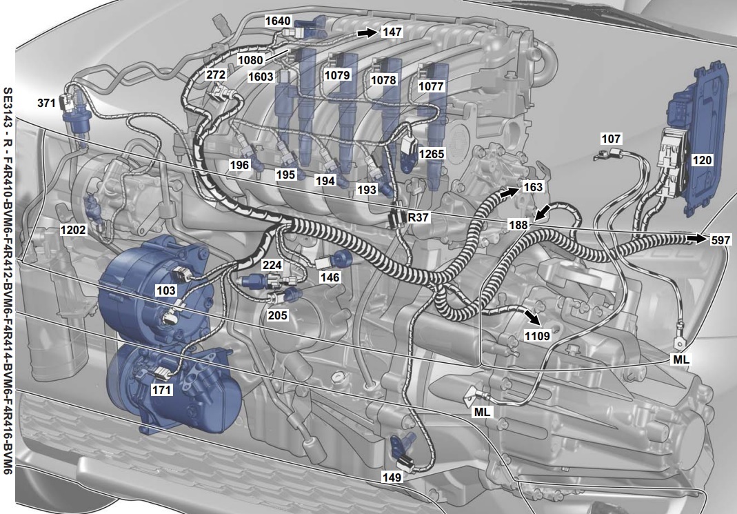

Сообщение от Ev_58RUS
А в чём принципиальная разница? Если на АКБ нет 12В, их и на магнитоле не покажет. ... Где провод массы на моторе не смог найти.
Разница в том, что у магнитолы проблем нет, проблемы у стартера.
Например только масса (цепь ML - масса левая) начинает ветвиться с [107] (минусовая клемма АКБ) проводами к двигателю и корпусу машины.
Которые трудно не увидеть, открыв капот  , если "плясать от печки", а нет от того что "под фонарем - светлее".
на рисунке 2л рестайл, механика.
