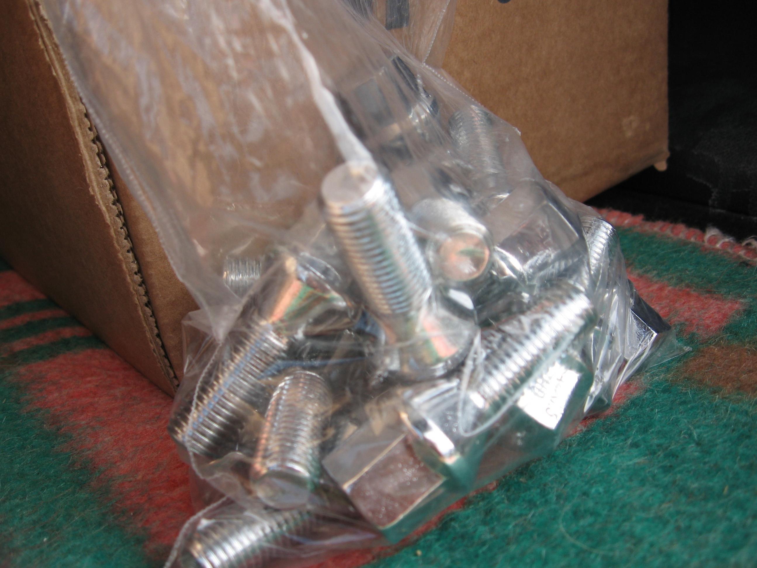

Сообщение от ruslan555 Посмотреть сообщение
Не берите китайские болты они ломаются при сильной затяжке!!!!!
Как определить китайский болт? Мне продали болты в полиэтиленовом пакетике, без всяких маркировок. Скорее всего китай. Диски пока еще не ставил.

Сообщение от 02rus
Если на болтах нет маркировок, типа таких, то все выше описанные болты можно смело отнести к китайцам.

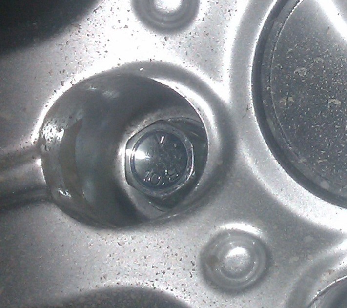

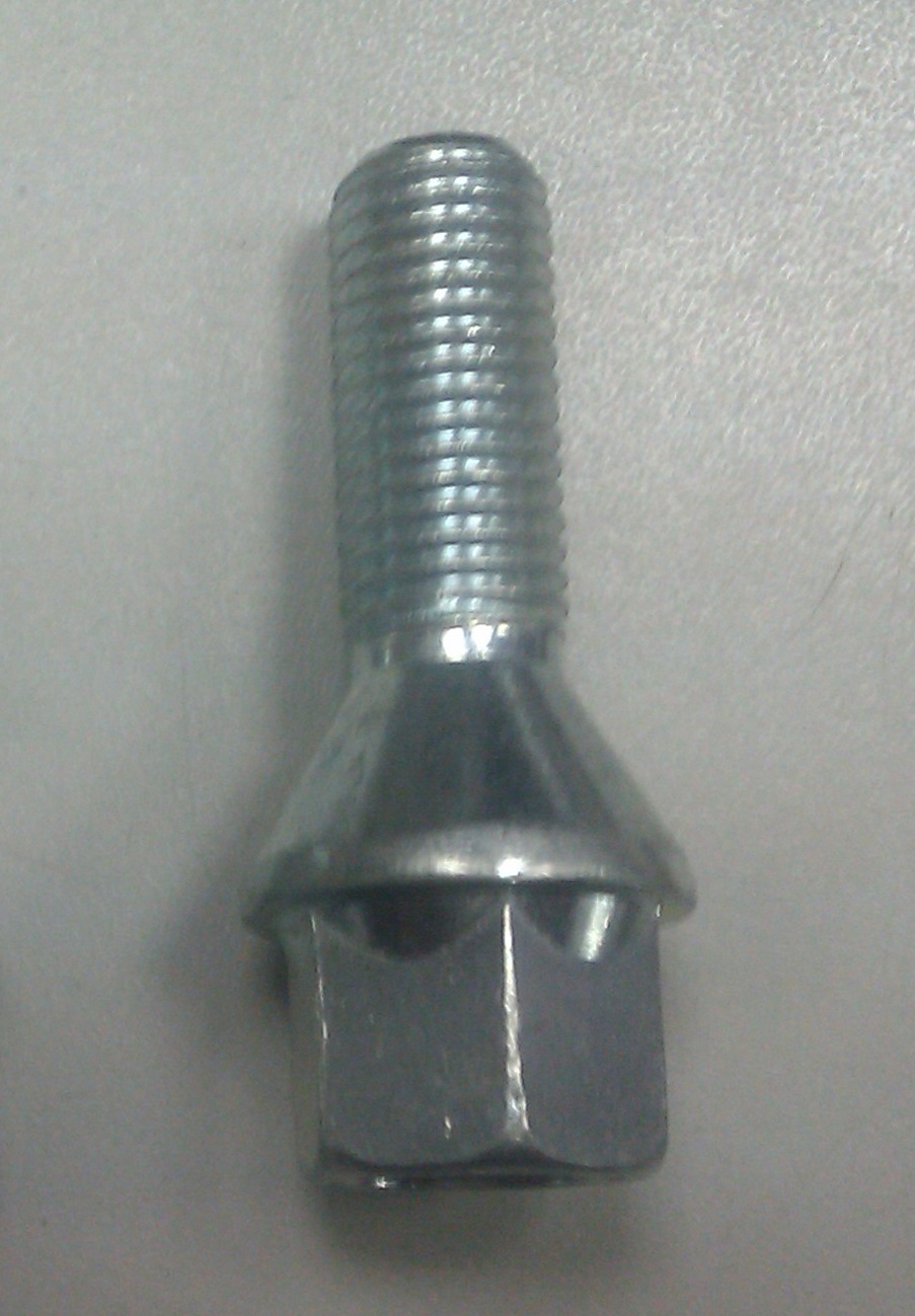

Сообщение от РоманC Посмотреть сообщение
а я приобрел вот такие, продаван уверял, что итальянские болты, как думаете, нормальные?

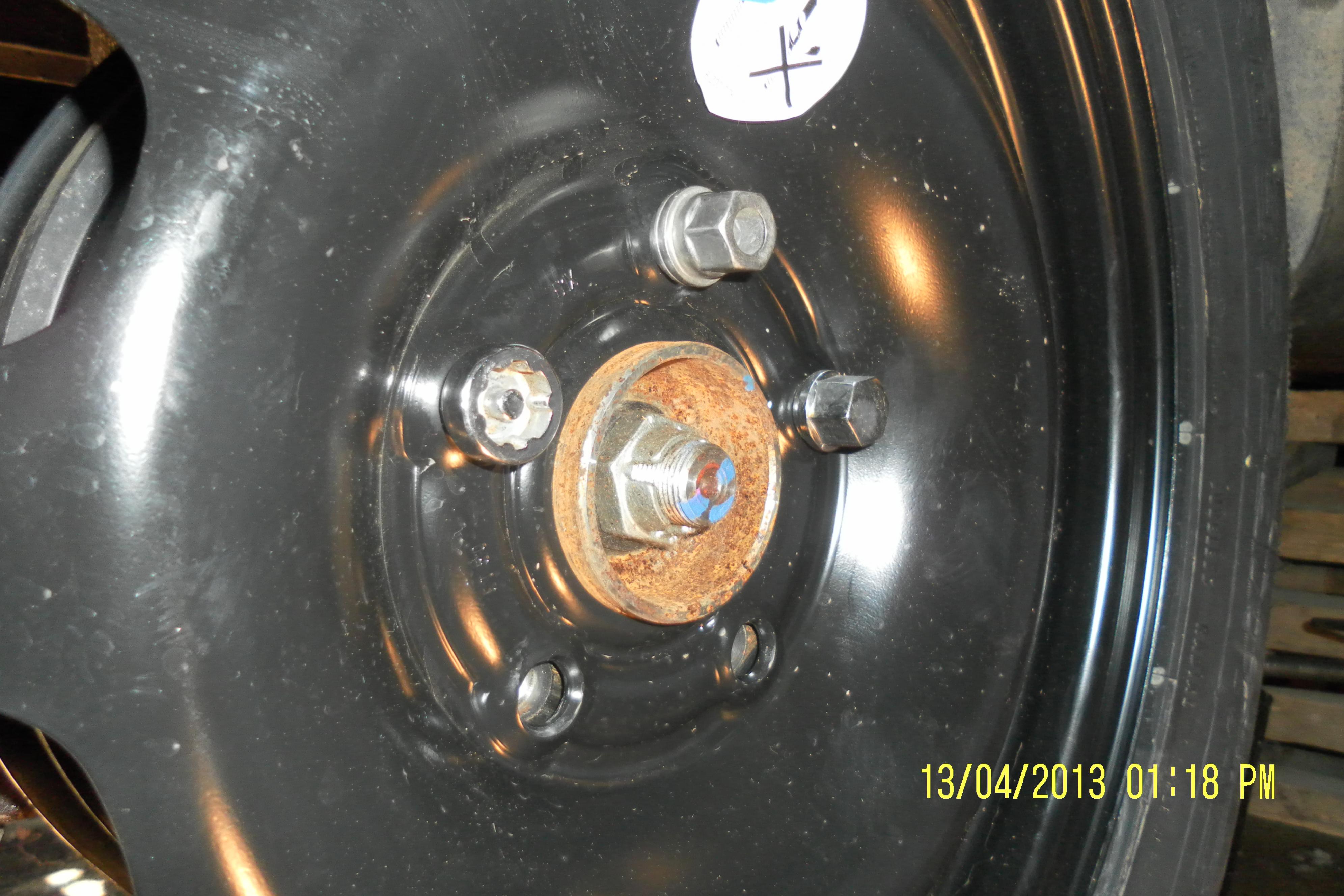

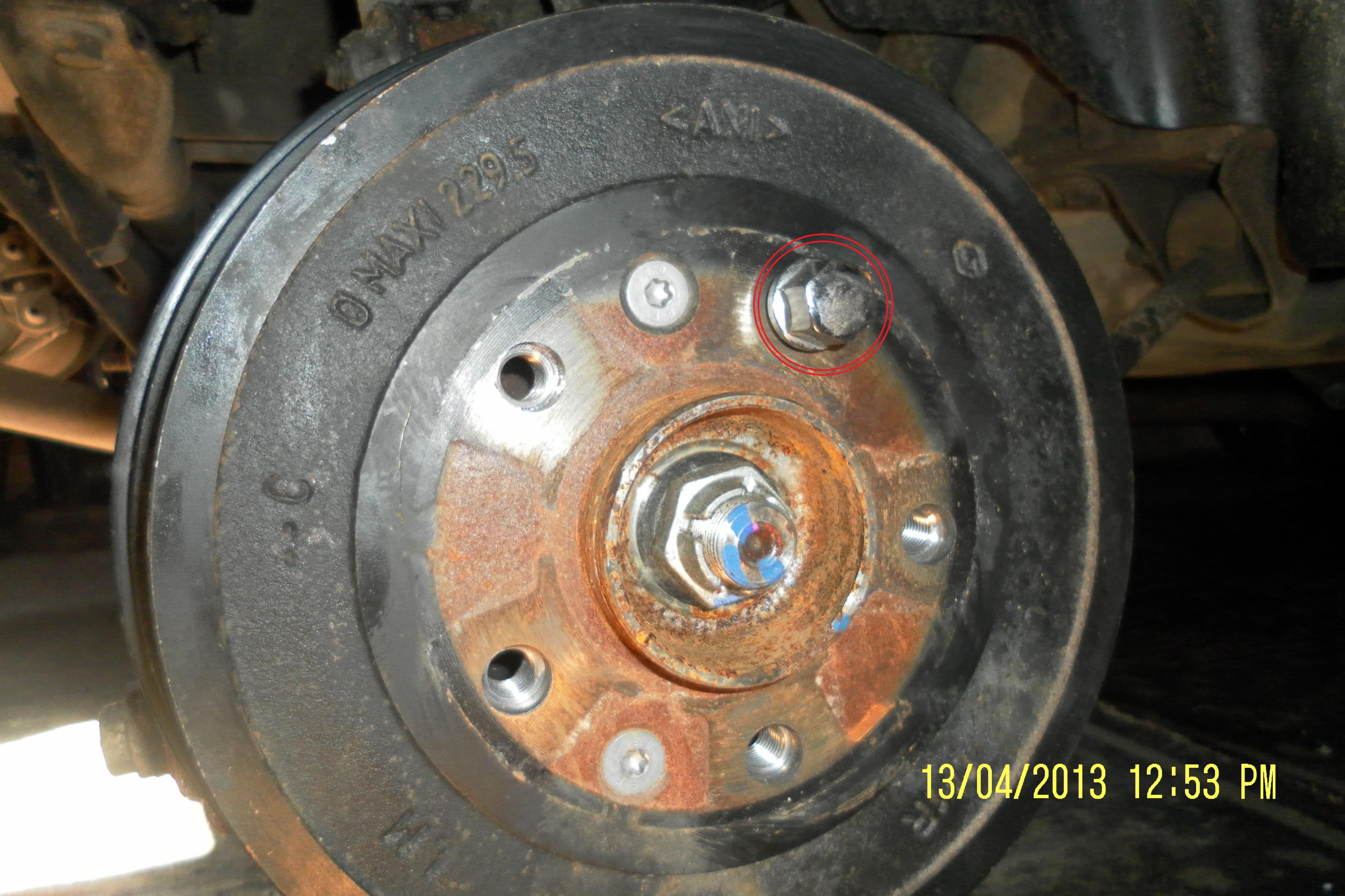

Фото не делал, т.к. ж... в мыле, да и руки грязные были. Надеюсь, коллеги поверят точности измерений на слово
Тоже провел замер,но начал от ступицы-вкрутил в неё болт на 28мм.повернул на целый оборот,заклинивание тормозного диска произошло в верхней части(фото№1)потом вкрутил секретный болт длинной 27-27.5мм. тормозной диск вращается без заклинивания,но слышно щелчок в верхней части где произошло заклинивание болта на 28мм.Далее одел штампованный диск на заднею ось,вкрутил в него три болта,( при заклинивании хотел выкручивать,начиная с длинного болта) один болт от литья на 28мм, второй болт с юбкой(стоковоё литьё)на 26мм.и третий секретный 27-27.5мм.(фото №2) Провернул колесо несколько раз не чего не задевает и не щелкает(видео)
Название: SAM_3861 - копия.jpg
ID:	26323   Нажмите на изображение для увеличения
