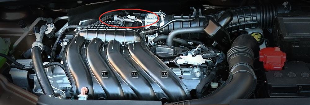

..Чё мап сенсор не подменили....
что это??? И где он на моем моторе находится?
