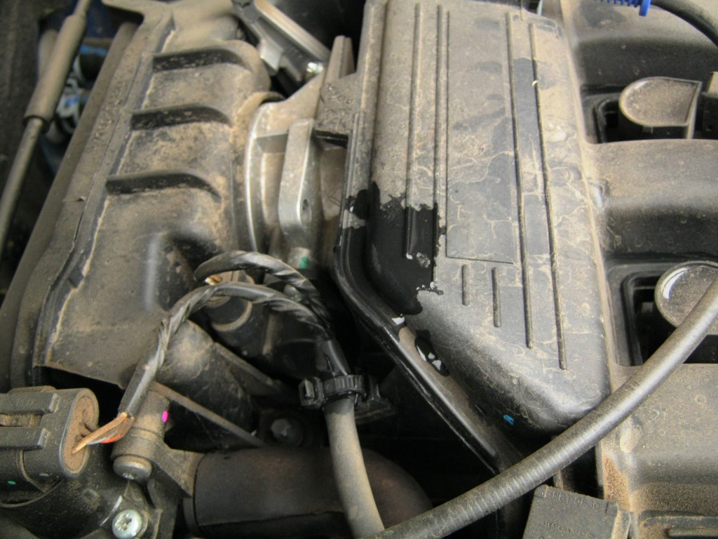

По умолчанию Re: Вода на двигателе - причины,как бороться.
тоже текла правая форсунка омывателя с новья
Название: течь форсунки омывателя.JPG
На то-1 типа устранили.
Мастер подрючил её, повертел в посадочном месте (дозащелкнул до конца что-ли, хз?).
Никаких герметиков. Чисто мануальная терапия.
Однако, после проверил-лужи не было. На том и разошлись.
Но я в такие ремонты не особо верю.
Буду смотреть завтра- может опять течь появилась. Давно не открывал.

Не тяните с герметиком,нижняя часть форсунки даже на вид неровная,промежуточный уплотнитель типа резинки не предусмотрен,не защелкнутся фиксаторы. ИМХО,можно попробовать вырезать прокладку из тонкой резины,но надо ли.
Да к стати, а левая не текла?
