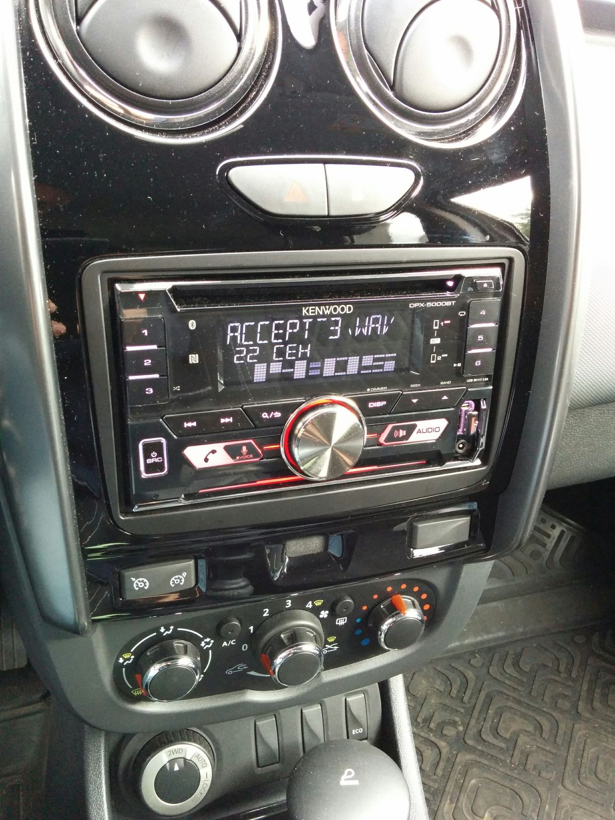

Заменил таки магнитолу на Kenwood DPX-5000BT. [ТУТ], в теме про штатную магнитолу писал, что к этому двигало и что останавливало.
Рамку купил у Али. Жаль что не глянцевая, и не нашел такую. Но вид не сильно испорчен в результате. 1DIN можно было взять дешевле, но у них с количеством линейных выходов хуже, правда JVC нашелся с 3-мя парами. Но важнее размер кнопок, дисплея, эргономика в общем, поэтому 2-х этажный.
Микрофон штатный к сожалению не подошел, он 3-хпроводный а у Кенвуда 2-х, не стал заморачиваться изучением как подружить, воткнул комплектный, рядом с плафоном.
Крепеж согнул из перфорированной полосы, купленной в магазине электротоваров.

Сегодня поигрался с настройками громкой связи.
Эха нет при любом значении. Оставил на [0]
Шумоподавление, тоже настройка ни на что не повлияла, правда на парковке во дворе крутил, вокруг тихо, может на ходу в шумной обстановке будет влиять....
Чувствительность микрофона влияет, громче/тише -эффект есть, но оставил в [0] тоже. Меня слышно с тем же качеством, как просто с трубы говорить. На штатной бубнитоле приходилось очень громко говорить, чтоб услышали.

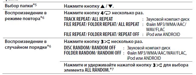

Сообщение от Skunk Посмотреть сообщение
rostfrei, выбираю между таким Кенвудом и JVC 920BT. Фактически одно и то же - один производитель, разный дизайн.
Kenwood выбрал из за дизайна.
Пробовали присоединить подрулевой джойстик?
В теме про джойстик писал. Еще выбор окончательный не сделал.
SOVA ничего не ответил, но на Кенвуд у него нет, может вместе соорудили бы.
wheelremote.ru тоже не отвечает на запрос.
Хочу связаться с Zexma, вроде они готовы по пожеланиям заказчика "допиливать" конвейерное, посмотрим.
Ну и посматриваю в сторону Connects2, если с предыдущими ничего не выйдет.
Как реализован "рэндом" - только по всему носителю (как на штатной, или Пионерах), или либо внутри папки, либо по всему носителю
Меня этот вопрос мало волнует, но судя по инструкции
Кстати, а какие "родные" динамики в Дастере стоят - что-то сходу не нашёл на форуме?
Хотел написать "никакие", но надо отдать должное, от того что видишь ожидаешь худшего. Для радио сойдет. Для музыки я заменил и перед и зад.

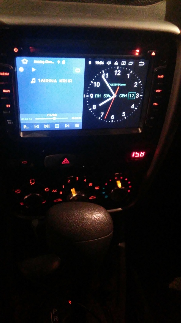

Народ кто может подсказать не штатную магнитолу на андройде, где будет работать всё штатно, Включая подрулевой джойстик и беспроводную голосовую связь? Бюджет 15 - 18 тысяч руб. Что бы без всяких танцев с бубнами!
Старый 02.10.2018, 11:29   #1418
rostfrei
Бог в помощь...!!!
Аватар для rostfrei
Онлайн: rostfrei на форуме
По умолчанию Re: НЕ штатная магнитола в Дастер
Сообщение от rostfrei Посмотреть сообщение
Ну што...покатался с ней годик.
По звуку претензий нет, по эргономике "лица" тоже. Но при всей бывшей симпатии к бренду, больше такое не куплю, нет ощущения ладного продукта.
1. регулярные глюки. Раз в 2-4 недели приходится кнопкой reset делать, правда только часы после этого надо настраивать, радиостанции помнит и др настройки (типа цвет подсветки панели) не сбрасываются. И обновлений прошивки уже год не видно.
2. Слушаю lossless, не все файлы wav и flac понимает, на некоторых пишет "na file", лень изучать конкретно в чем подвох.
3. Мелкие недочеты в эргономике. Например:
- переводим в режим MUTE, на экране появляется надпись att on, но нахрена на весь экран одна надпись? Смысл часы убирать в это время?
- att on (mute) включается с подрулевого пульта аналогом сигнала с лентяйки. На радио понятно, глушим звук, вещание по любому не остановим, но почему в режиме плеера тоже самое? Можно ведь в этом режиме вместо приглушения звука сделать паузу, нет оно продолжает в фоне мотаться.
Старый 02.10.2018, 12:15   #1419
dvs-25
Аватар для dvs-25
Онлайн: dvs-25 вне форума
Был(а): 27 Янв 2025 17:40
Адрес: М.О.г.Балашиха
Автомобиль: Дастер Привеледж АКПП 4Х2 Серая платина ГБО

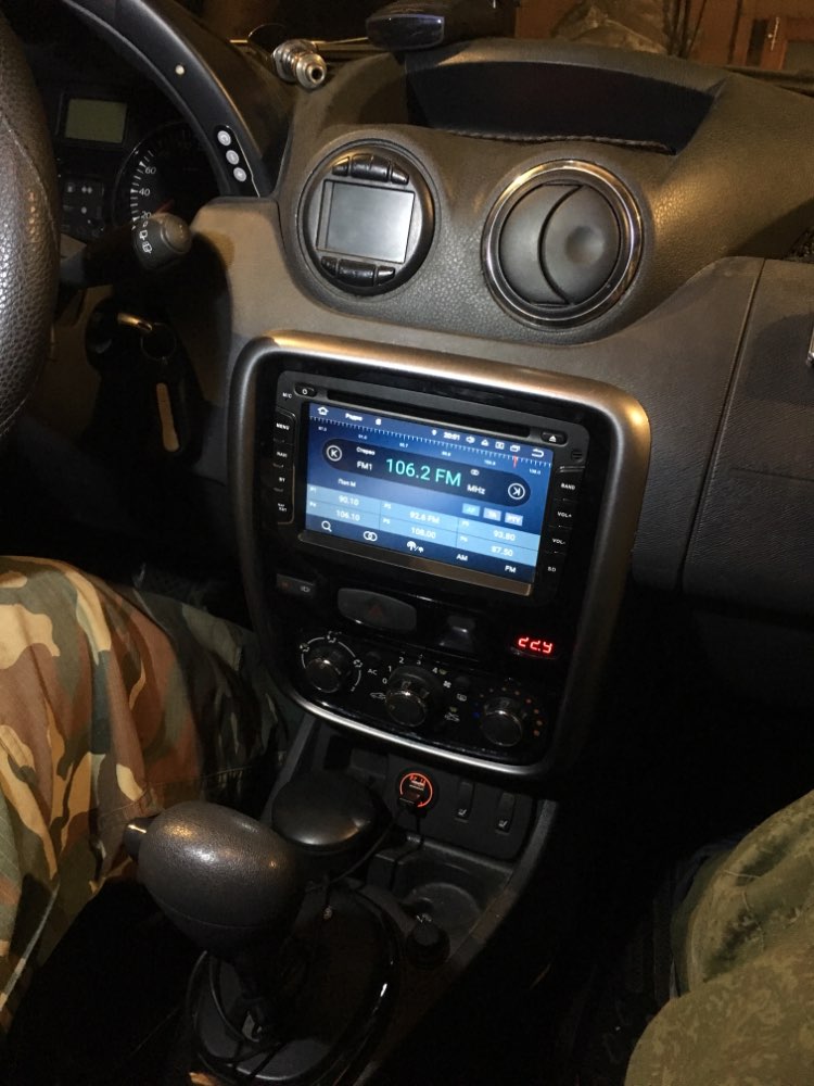

Сообщение от alex5581 Посмотреть сообщение
Заказывал здесь https://ru.aliexpress.com/item/Andro...3ba22e0eylYpjS
Блин, подорожала уже, в августе заказывал у них, цена была 17.000, ещё скидки были, в итоге она мне обошлась в 14.500.
Подходит без переделок, голосовая связь работает но только уже не от нашего микрофона, а от встроенного в магнитолу. В комплекте с ней идёт адаптер для джойстика, джойстик с ним работает но правда не все функции, не работает снять, поднять трубку телефона, ну с этим я смирился. А так всем устраивает, с плей маркета можно установить на неё всё что душе угодно.
