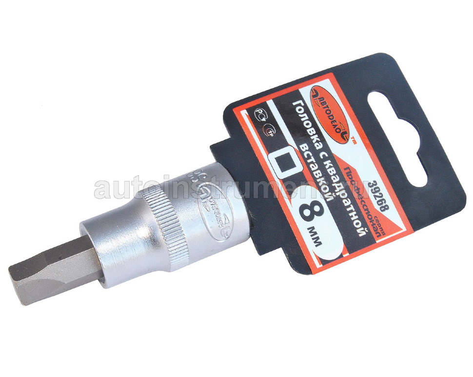

Какой ключик используется на пробки? Четырехгранник на 8 мм? Или на 9 мм?
Пробовал дверную ручку  . Там чуть меньше 8 мм - слишком маленькая.
Не помню уже, более трех лет прошло
перетачивали из подходящего по размеру шестигранника

Bizet, 8мм квадрат.

в любом магазине автозапчастей продаются и на 8 и на 10...

Re: Масло в коробке
Лучше такой

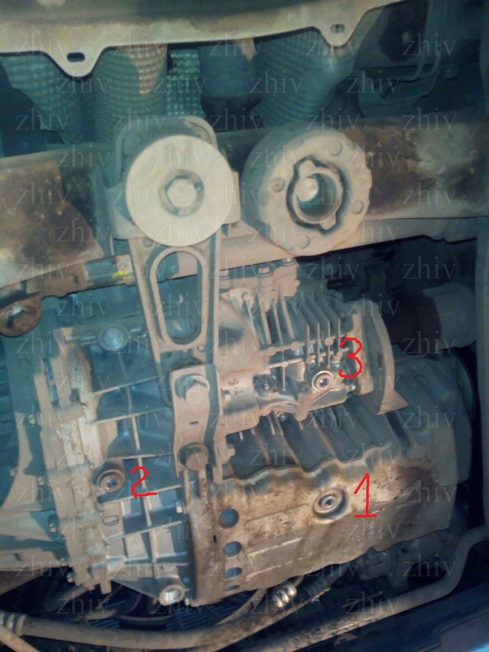

Добрый день дастероводы.
Вопрос возник, по фотке где есть что(цифры 1,2,3)
Собираюсь масло в МКПП менять, хотелось бы знать наверняка.

1 двиг, 2 коробка, 3 редуктор угловой

На 3 это сальник потек в угловом редукторе.
Ни чего там не текёт
Вот свежая фото с другого ракурса
