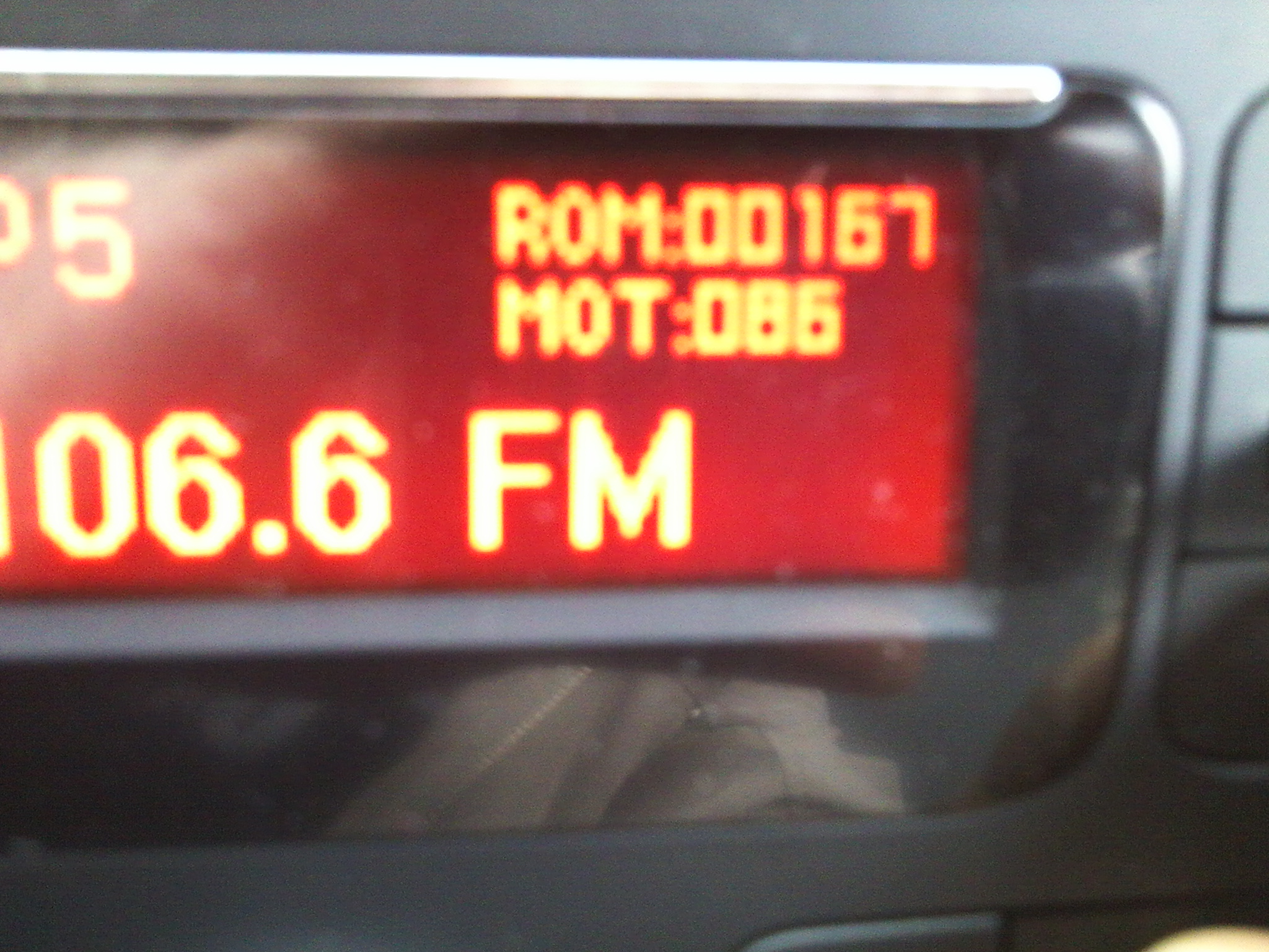

Внимание! На дастеры с 2014 года выпуска устанавливается магнитола с прошивками 2023, 2024 с той же проблемой кракозябр в телефонной книге. Предположительно эти магнитолы имеют иную элементную базу и прошивка 199 для них НЕ ПОДХОДИТ! Велика вероятность окирпичивания устройства!
Номер прошивки на новых магнитолах можно узнать зажав одновременно «5» + «RADIO»

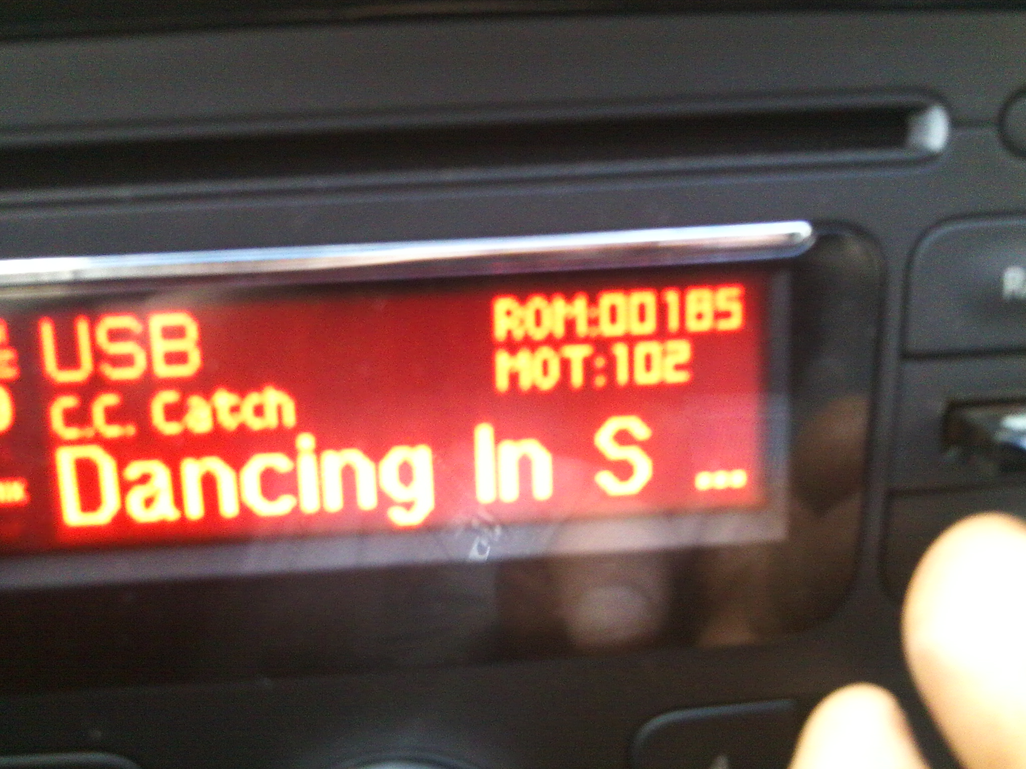

История появления предыдущей 185 прошивки.
Новая прошивка Renault_20111023_00185.cab (файл находится в архиве)
Записываете прошивку на флешку, вставляете в магнитолу. Магнитола сама найдёт прошивку, скачает её за пару минут и перезагрузится. Имейте под рукой код магнитолы который вам должен был дать дилер при продаже Дастера.
Сегодня у дилера.
Как я уже писал, дилер пригласил меня на прошивку штатной магнитолы. Напомню: мой телефон Филипс 513 не сопрягается со всеми магнитолами установленных на Дастерах. С блютусами автомобилей других моделей проблем с соединениями не возникает.
На моей музыке стоит прошивка 165, а надо 185 (как узнать прошивку чуть ниже). Пару часов скачивался какой-то прошивочный файл. После прошивки, которая устанавливалась 3 минуты магнитофон запросил код, включился, но с телефоном так и не стал корректно работать. Кирилицу в записной книжке так и не понимает. Полазив по меню я не нашёл ничего нового кроме нового номера прошивки.
Номер прошивки можно узнать нажав одновременно клавиши AST и 5. Номер прошивки появится в правом верхнем углу экрана.
Сегодня у дилера.
Вот письмо с завода о проблеме с магнитолой:
Все благодарности уходят Бертони
Тип файла: zip Renault_20111023_00185.zip (1.33 Мб, 5499 просмотров)

Установил прошивку, грузилась пару минут затем магнитола запросила код, после чего телефон определился сразу, станции пришлось переустанавливать, при определении флешки, пишет обнаружено USB. магнитола выключается, через несколько секунд снова включается, при прежней прошивке такого не было, и пропала функция SPED VOL. хотя я так и не понял работала она раньше или нет.
Фото программы до перезагрузки и после.
ID:	17450   Нажмите на изображение для увеличения
Чтобы понять, надо гонять!
Старый 19.10.2012, 21:24   #1440
Бертони
Дизельный Модератор.
Аватар для Бертони
Онлайн: Бертони вне форума
Был(а): 07 авг 2018 14:05
Имя: Валерий.
По умолчанию Re: Штатная магнитола, устанавливаемая на заводе
петр, Всё правильно, так и должно быть. А SPED VOL всё равно не работал.
