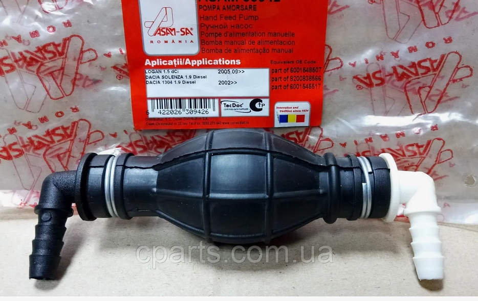

Всем доброго времени суток!
Похолодало в Питере до +-0 и вылезла интересная проблема:
После ночной стоянки:
Чтобы завестись приходится секунд 5-10 крутить стартер. На 5й секунде чихает на 10й заводится.
Далее если заглушится сразу или покататься любое время заводится с "пол-оборота".
Постоять час - так же с "пол-оборота".
Постоять два - уже 2-3 сек.
Три часа - картина как после ночи.
Думал покачать грушу - накачать не удалось, мягкая даже после 50 качков.
Вопрос: Это сдох обратный клапан в груше? Или еще куда смотреть?
ПС: Когда среднесуточная была в районе +10 обратил внимание что запуск после ночи стал требовать 2-3 оборота.

Сообщение от AlexID
Соляра фигачит напрямую через обратку в бак. Давление не поднимается. Как у вас устроено не знаю. Обычно залипает обратный клапан на фильтрах - иногда даже постучать по нему помогает.
У вас скорее всего немного по другому всё устроено, но принцип один - обратный клапан пропускает топливо и поэтому не держится давление и приходится крутить долго.
Если совсем заартачится как это бывает в самый не подходящий момент, то качать помпой (вы её почему то называете грушей) и одновременно крутить стартер. Обычно сильно помогает.
Но я бы начал от простого к сложному - начиная с заборника в баке (выход топливной магистрали из бака) и до рампы тщательно просмотрел возможные утечки.

Сообщение от AlexID
Могут форсунки в обратку сливать. Свечи не работают.
А клапан можно дополнительный с Озона поставить, я себе на лодочный мотор, сначала грушу поменял, не помогло, а потом такой клапан врезал и все прошло.
https://www.ozon.ru/category/datchik...BD%D1%8B%D0%B9

Сообщение от ViBer
Обратка на заводку не влияет. У нас нет в фильтре обратного клапана.
Конечно понимаю, что у вас нет в фильтре обратного клапана. Просто он в другом месте стоит.
И да, обратка на запуск не влияет. Она просто по тихому, подленько пропускает топливо обратно в бак понижая давление в рампе которое так необходимо перед запуском.
Кстати стоит обратить пристальное внимание на запотевание в месте прилегания фильтра к корпусу. Прошлой зимой мой коммон рейл начал капризничать. Временами терял тягу и иногда неохотно запускался. Просто подтянул один из фильтров увидев незначительное на первый взгляд запотевание.

Re: Не завёлся дизель!!! Прошу помощи...
Спасибо ответившим.
Сегодня потеплело до +5.
Завелся после суток простоя (Т от -3 до +5) примерно за пять секунд кручения стартера. Не понятно теперь - если клапан на холоде сливает.. то за холодную ночь должно все уйти и время запуска д.б. секунд десять... а оно пять.
Груша по прежнему не твердеет. Буду наблюдать и ждать +8 что обещают на выходных.
Пока рассматриваю вариант доп. клапана, спасибо за навдодку.
А наши груши кто-нибудь разбирал?
