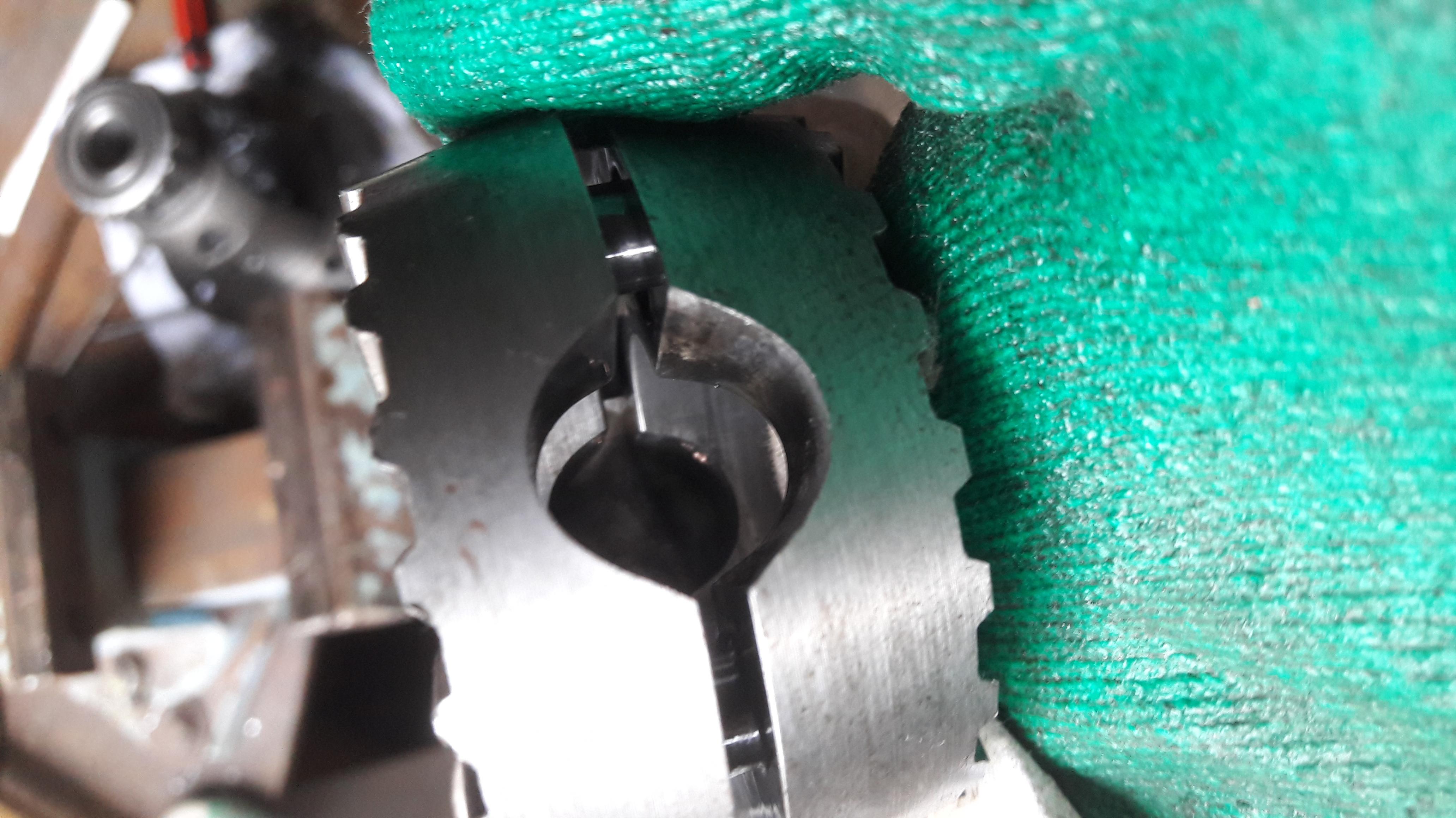

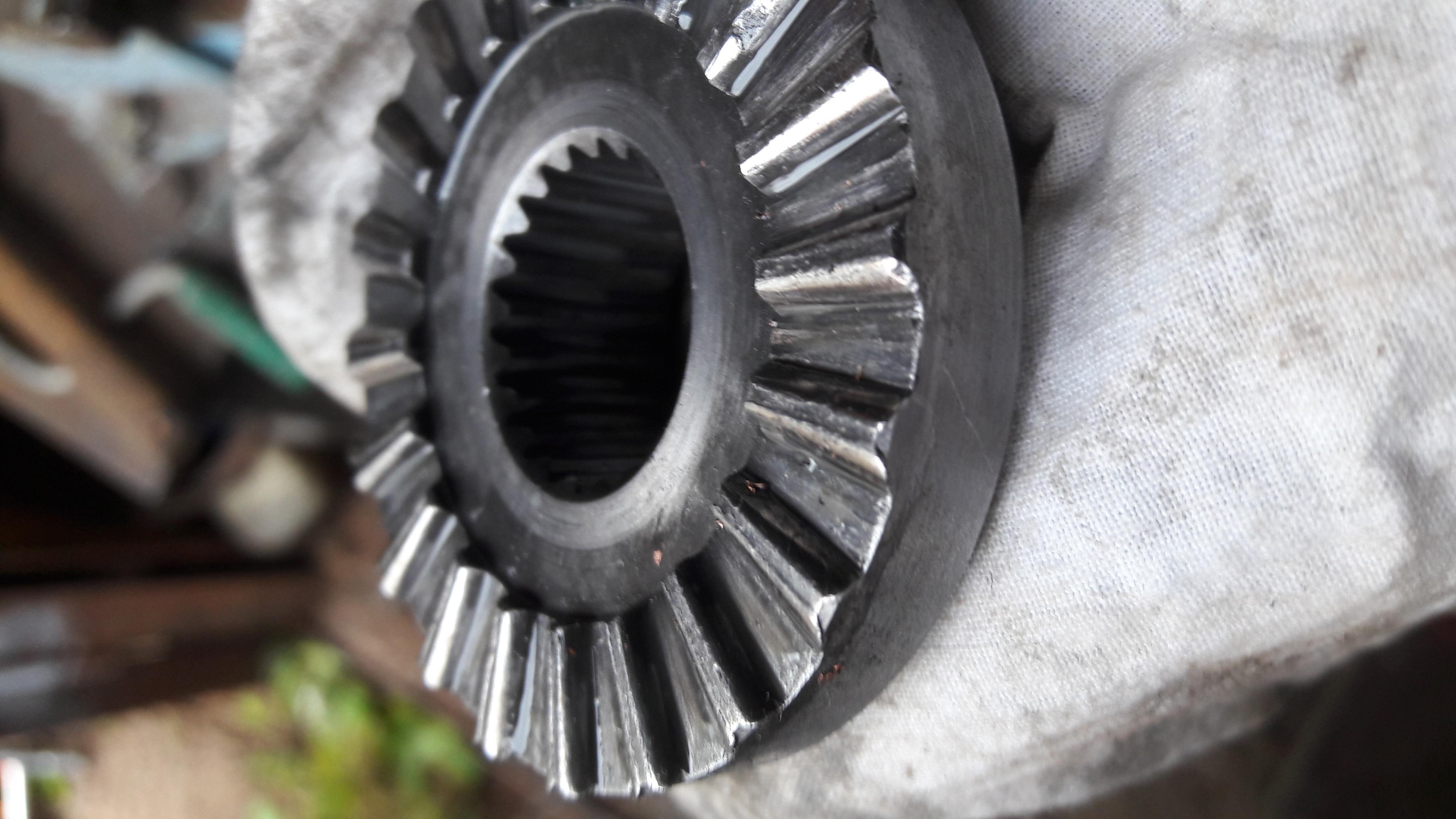

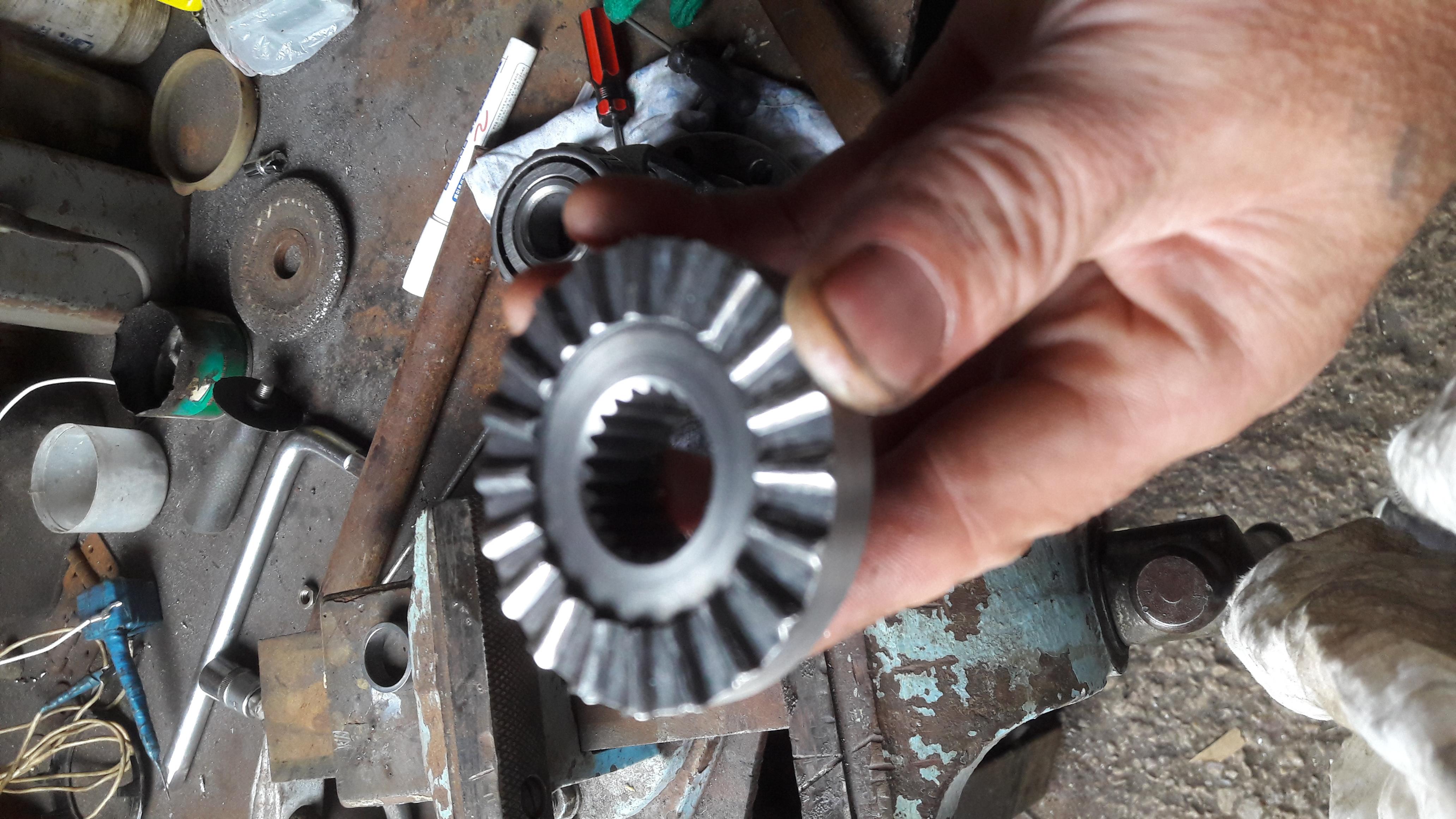

Всем привет, Сегодня установили новую блокировку,которую отправил мне Кулак в замен старой(брак). При снятии блокировки сразу были заметны конченные зубцы локи(фото прилагаю). Снятие,установка заняла 5 часов, с перекурами и отдыхом. Поменял сразу сальники поставили новые. Конечным результатом доволен как бобер, проехал два метра были несколько тихих щелчков и все, я был крайне удивлен. Сразу же нашли место для проверки, и проверили, щелчков нет ни каких.Нажмите на изображение для увеличения

Это старая блокировка

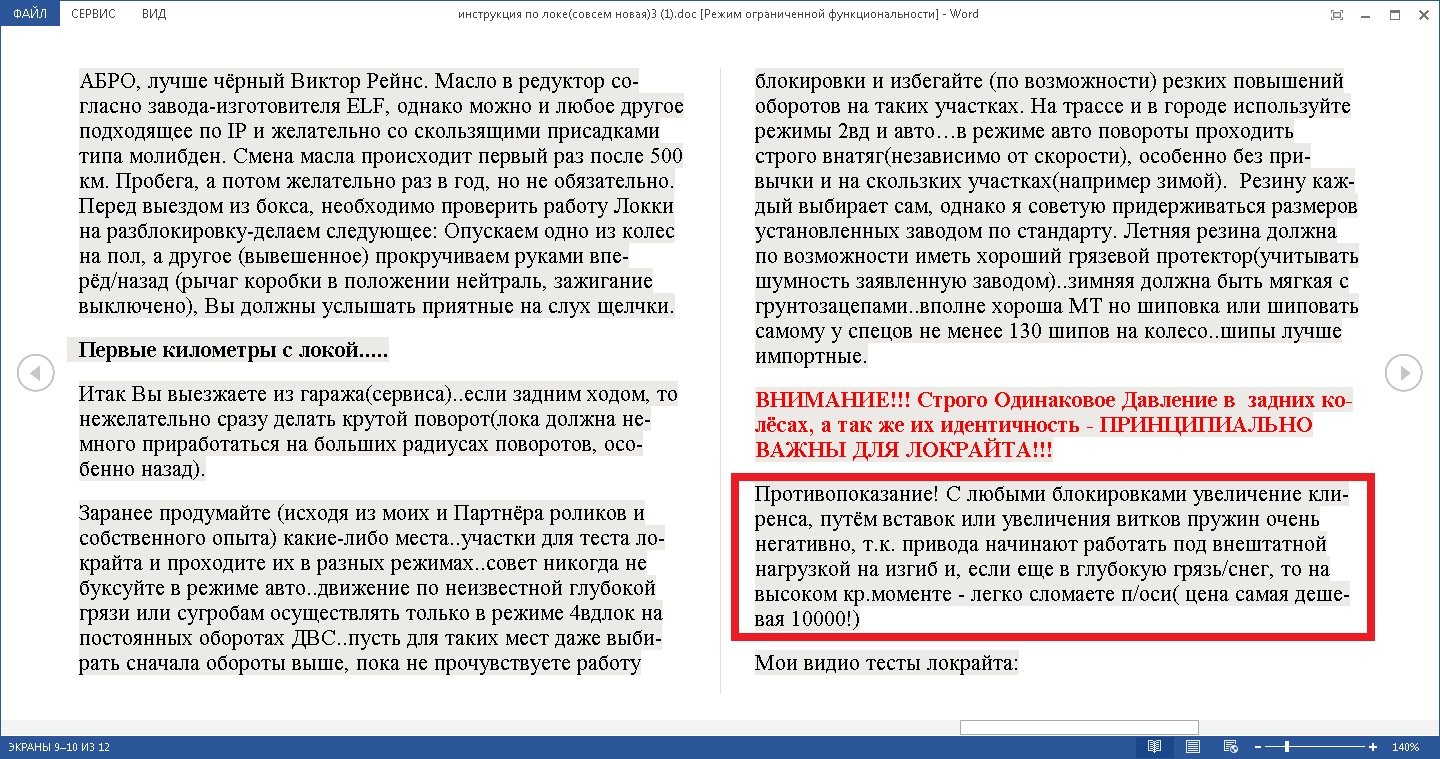

У меня сейчас пробит правый задний амортизатор. Собираюсь покупать новые задние оригинальные амортизаторы + усиленные пружины ФОБОС (родные просели на 2 см) и новые опоры (родные опоры тоже просели).
И так вопрос: в инструкции сказано на локку. что любой лифт подвески запрещен... Если я сейчас обкатаю локку на старых пружинах и опорах, а потом поменяю их на новые, то будут ли проблемы, т.к. клиренс увеличится?
Честно говоря..я всегда говорил не о локе(она то выдерживает большие нагрузки), а вот сильно на излом ..в яме привод..и под нагрузкой может хряпнуть...

А чегой-то наш Кулибин молчит по поводу несовместимости локки и лифта?
кто из нас еще Кулибин то... у меня машина почти полный сток
PS:Эта инструкция противоречит видео, ссылка на которое в самом начале данной инструкции, а именно в инструкции указано, что нужно затягивать гайки с усилием 12кг, а в видео говориться, что их нужно тянуть с усилием 8-10кг, в итоге я затянул динамометрическим ключом с усилием 100nm предварительно закрутив болты на синий фиксатор резьбы.

В видио инструкции , просто ранее было что эти гайки крутятся на фиксатор резбы, по-этому было достаточно 9-10кг/м, а в печатной осталась инф. сарая..я и многие Заказчики крутили до 12кг/м....исправим.
