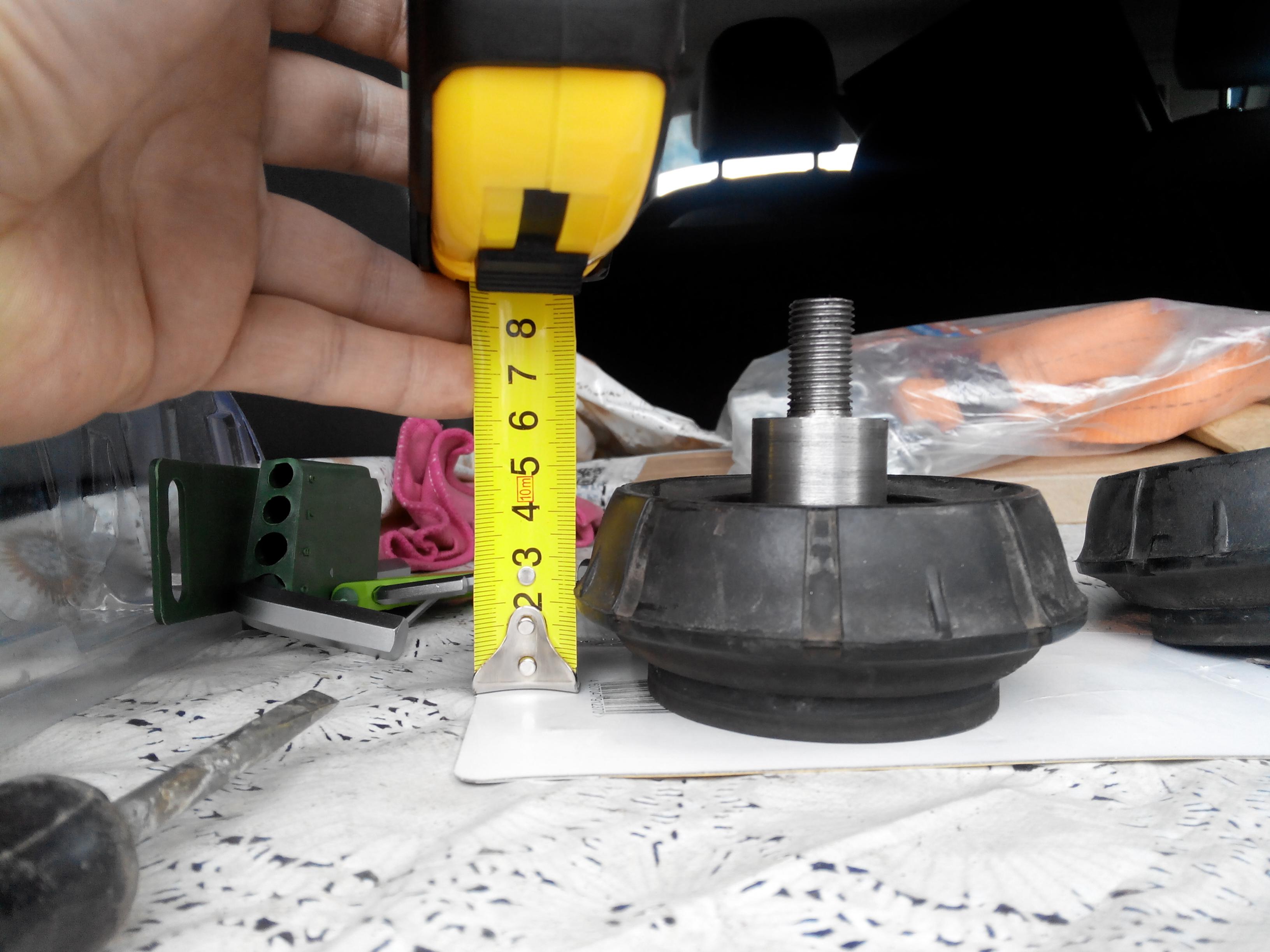

Сообщение от ydi Посмотреть сообщение
О, обладатель реального лифта вторыми опорами! Подскажи, что ставил между гайкой на 27 и верхней тарелкой?? Сколько резьбы на штоке осталось для верхней гайки? Какие амортизаторы?

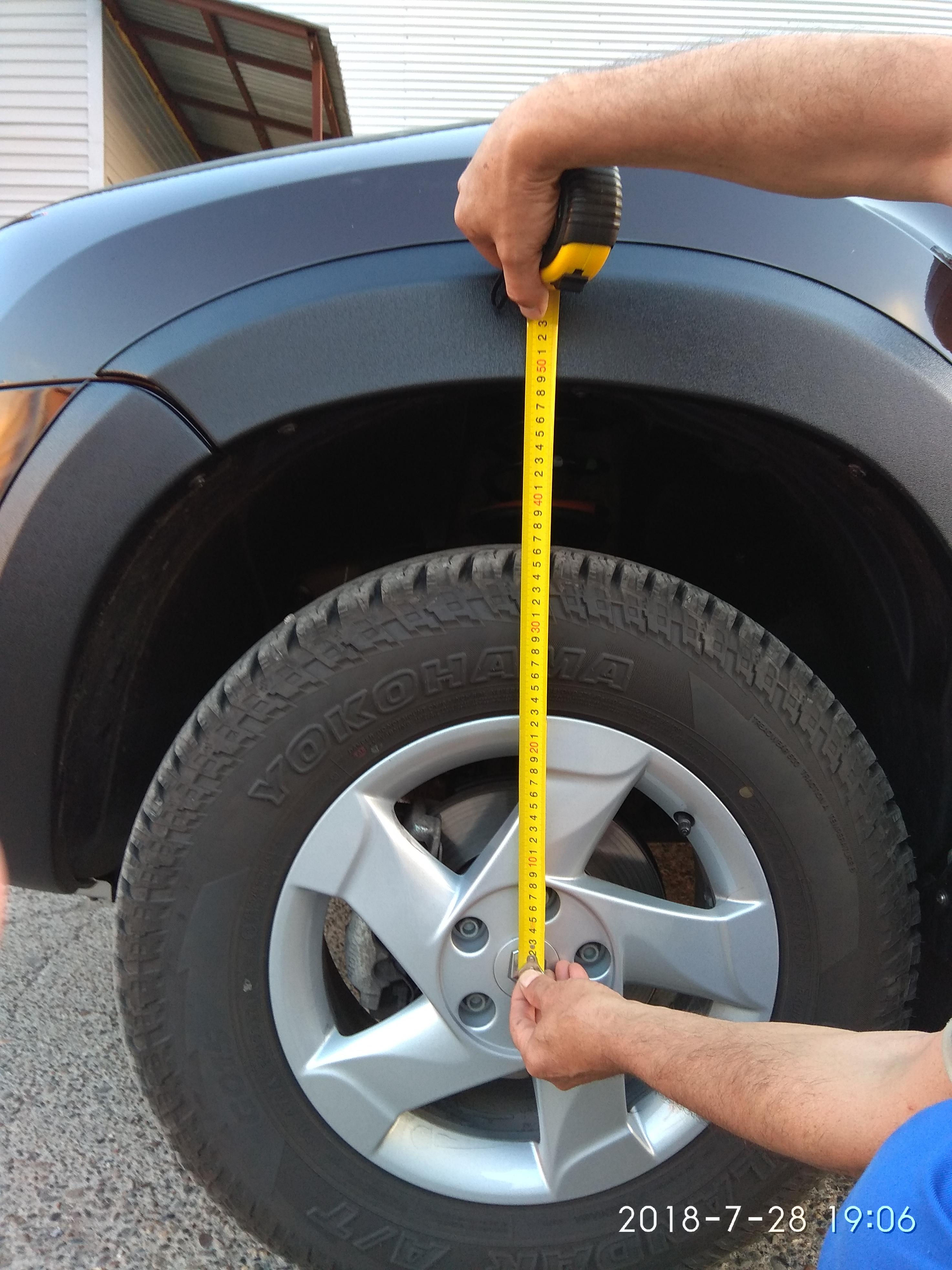

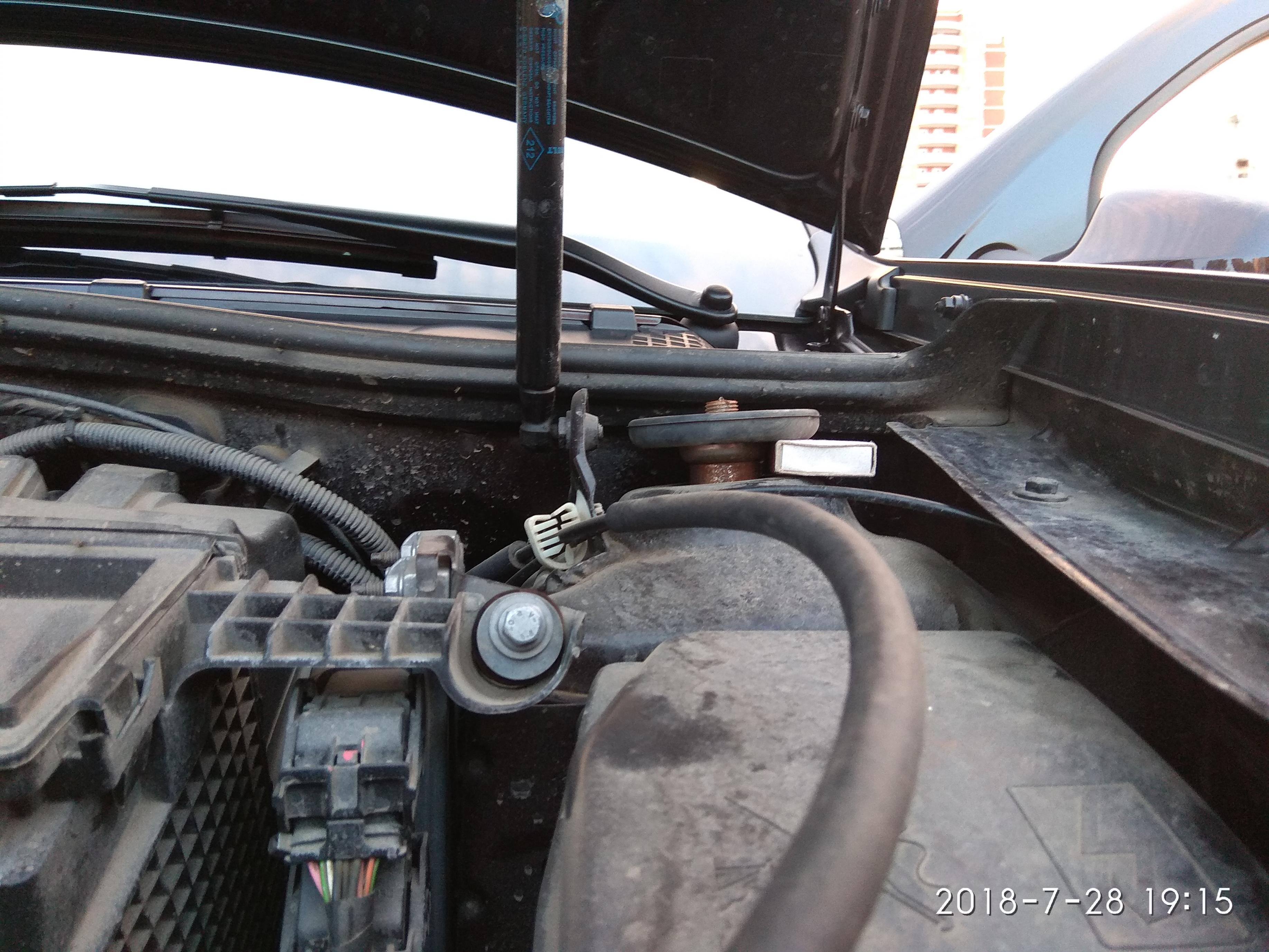

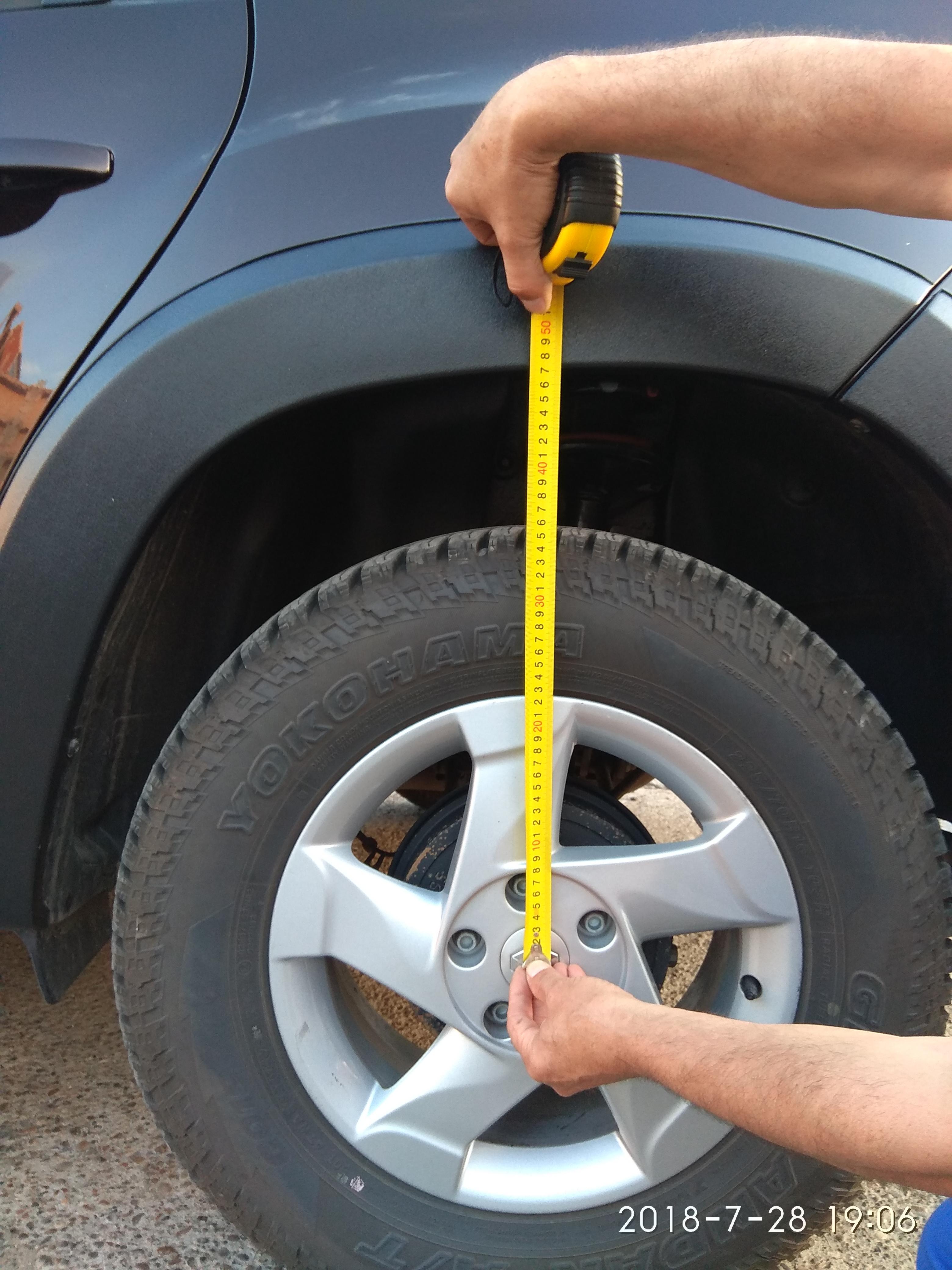

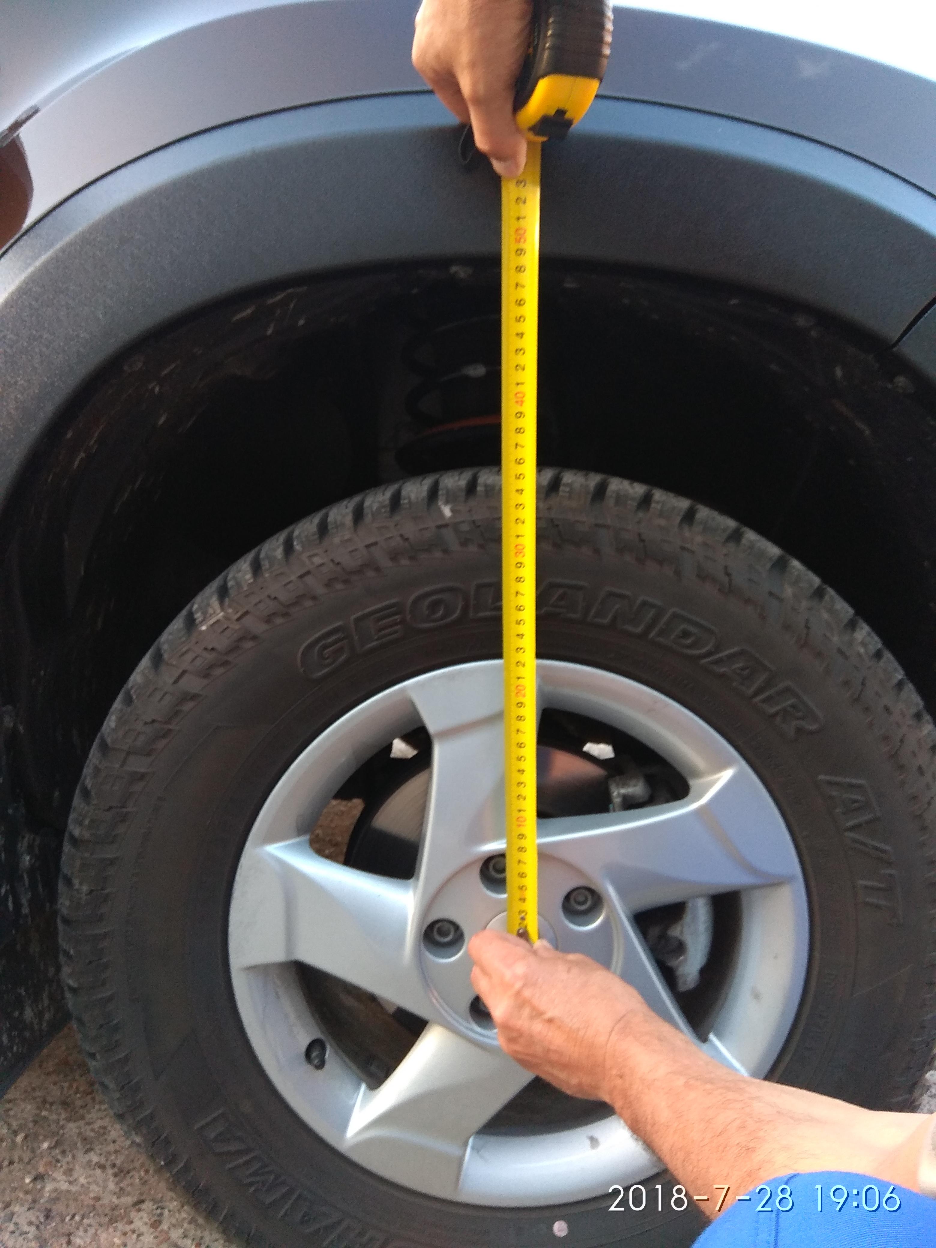

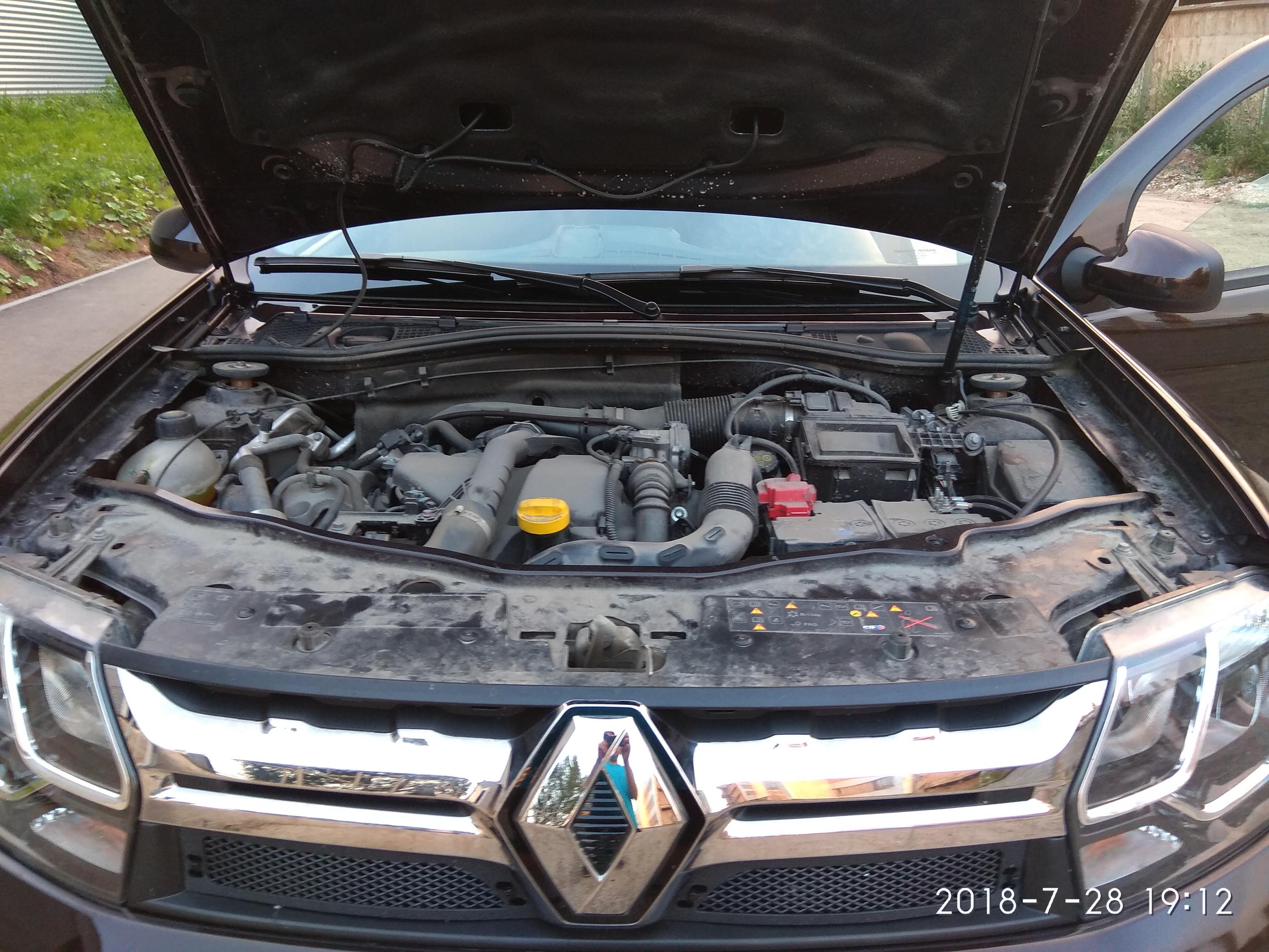

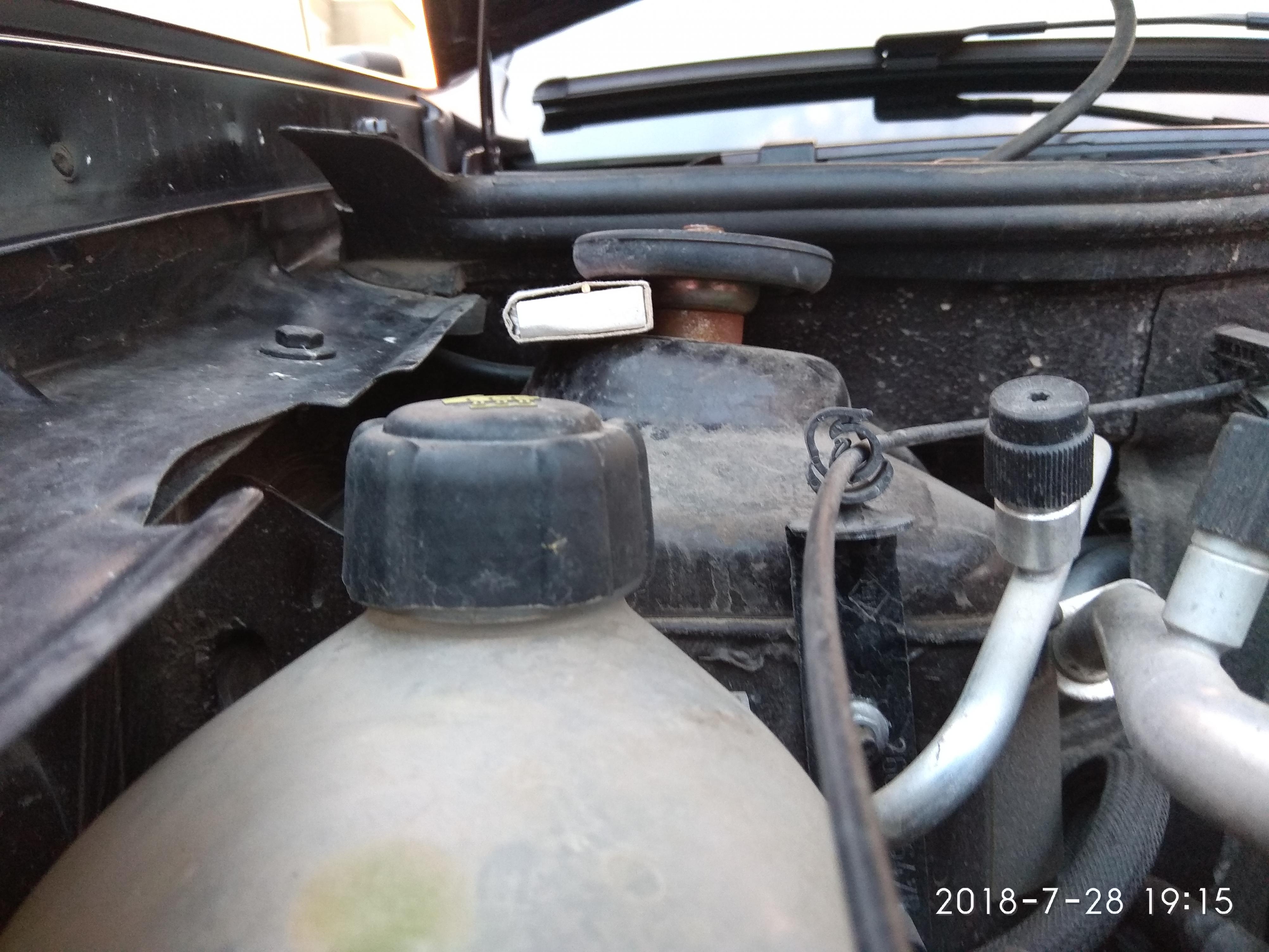

я лифтовал вот так. амортизаторы сток. пружины сток. тарелок от ауди не применял, тарелка родная. добавляется только удлинитель штока и опора. пробег примерно 19 тыс.км. покрышки Yokohama Geolandar A/T G015 225/70-R16. диаметр втулки 29мм больше чем нужно. втулка не пролезет в опору. я не помню какой я сделал диаметр, но то что мне пришлось или втулки потом напильников обтачивать или опоры внутри стачивать это я точно помню. фото с размерами втулки не мое. взято из этой темы вроде. выше выкладывали размеры новые. лучше наверно промерить внутренний диаметр опоры. фото с замерами от центра ступицы свежие, после установки проставок прошел почти год. у меня полный привод поэтому для лифта я взял 4 одинаковые опоры и заказал 4 одинаковые удлинителя штока. по трассе сейчас не гоняю, но пару раз бывало разгонялся по прямой до 140, машина идет как влитая

Сообщение от spb-orel Посмотреть сообщение
Как считаете, если лифтануть на 4 см резина 225/75R16 нормально влезет?
к сожалению передним колесам лифт не поможет . надо арку подрезать.
Последний раз редактировалось Arbuzik; 29.07.2018 в 14:06.

Сообщение от Arbuzik
я лифтовал вот так.
Имхо Слишком большой зазор над стаканом (фото №6-8).
Либо гайка лишняя (предпоследнее фото №16) либо высота втулки д.б. не 45 а 30 мм.
я лифтовал вот так
объясните, зачем вообще нужна нижняя опора? на нее верхняя все равно не прилегает как надо - не проще металлическую проставку поставить?
и в данной схеме всегда ли работает опорный подшипник на поворот?

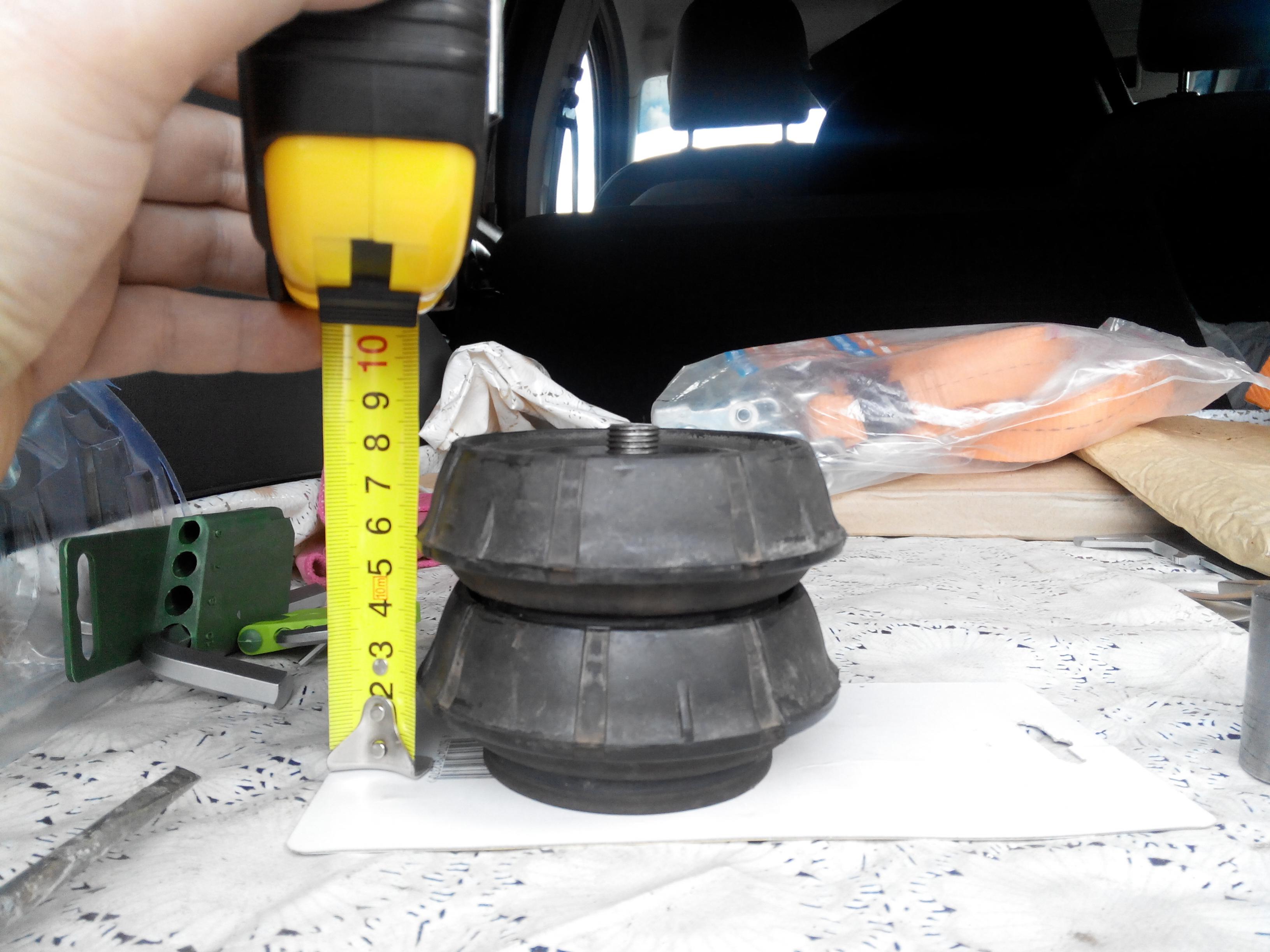

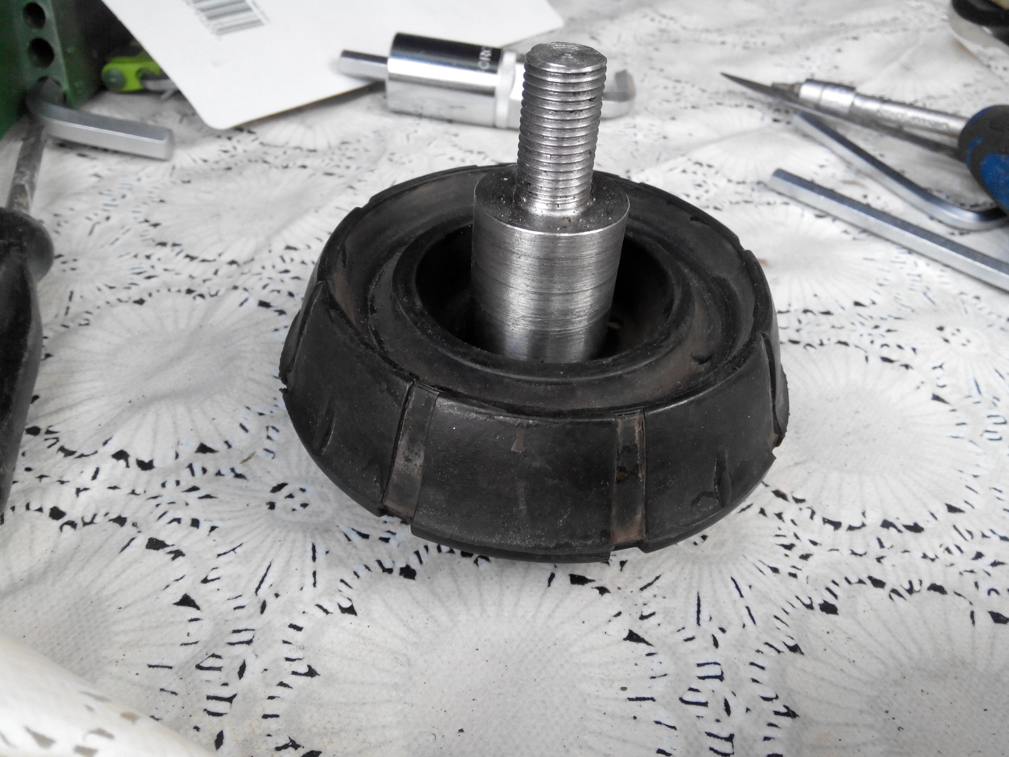

Вернусь к теме лифта вторыми опорами.
Передалал чертежик по-точнее, вот что получилось:

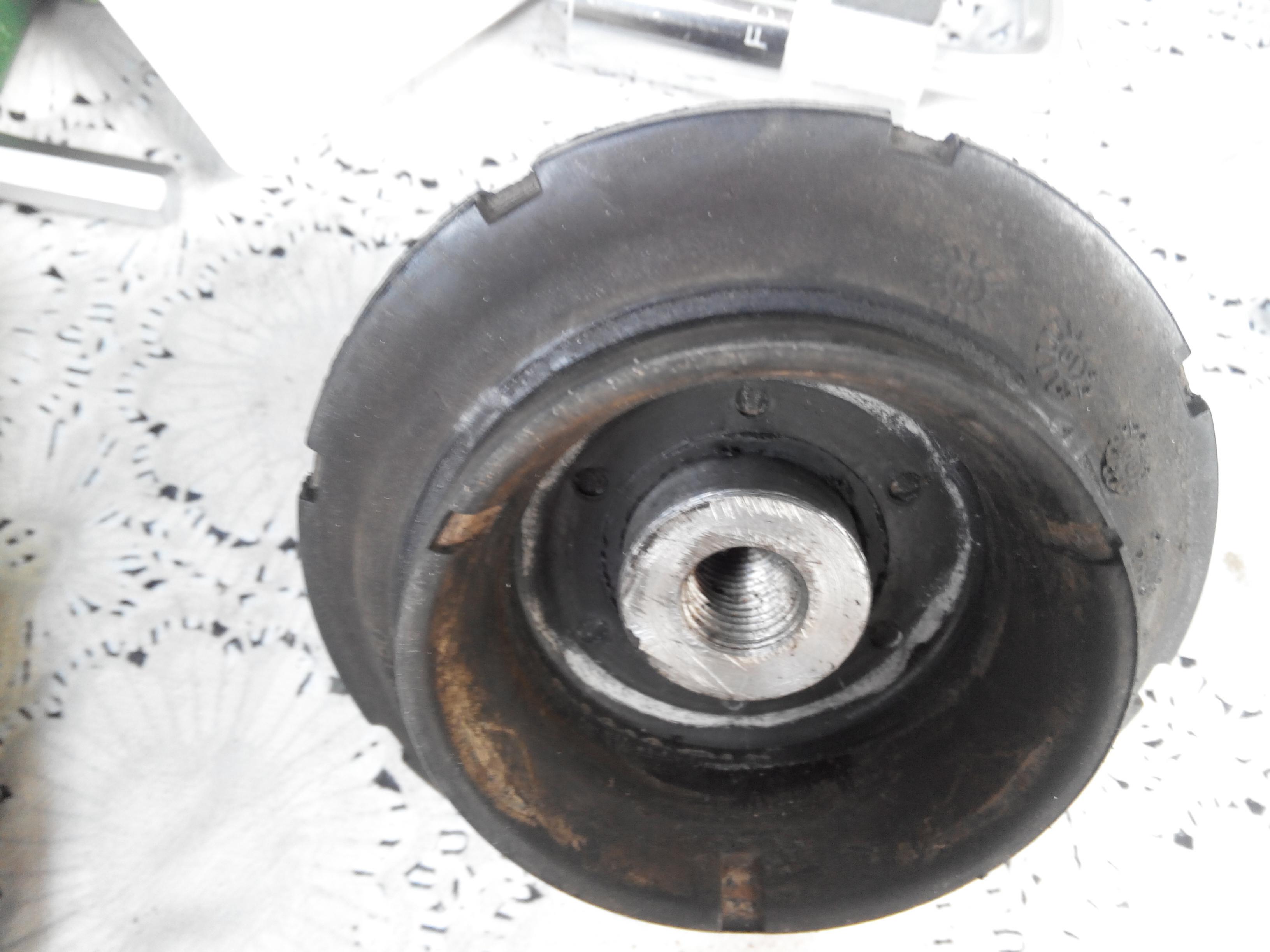

Купил комплект б/у опор для опытов и произвел кое-какие замеры:
Диаметр гайки-втулки на 27, которая прижимает нижнюю опору к подшипнику - 25 мм:
Ее высота - 23,5 мм
Высота самоконтрящейся гайки на 21, которой прижимается тарелка под капотом - 18 мм
Высота б/у опоры - 45 мм
Высота "бутерброда" из двух б/у опор - 80 мм
Выходит, что вторая опора добавляет 35 мм. Но тут не уверен, что под тяжестью кузова "бутерброд" не проседает немного.

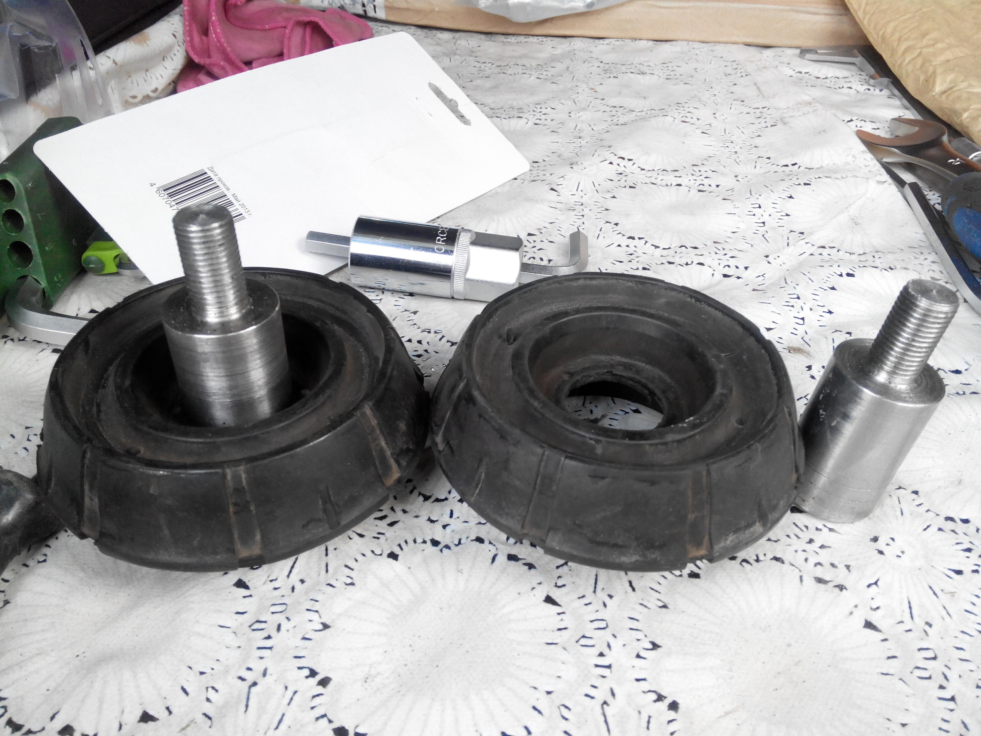

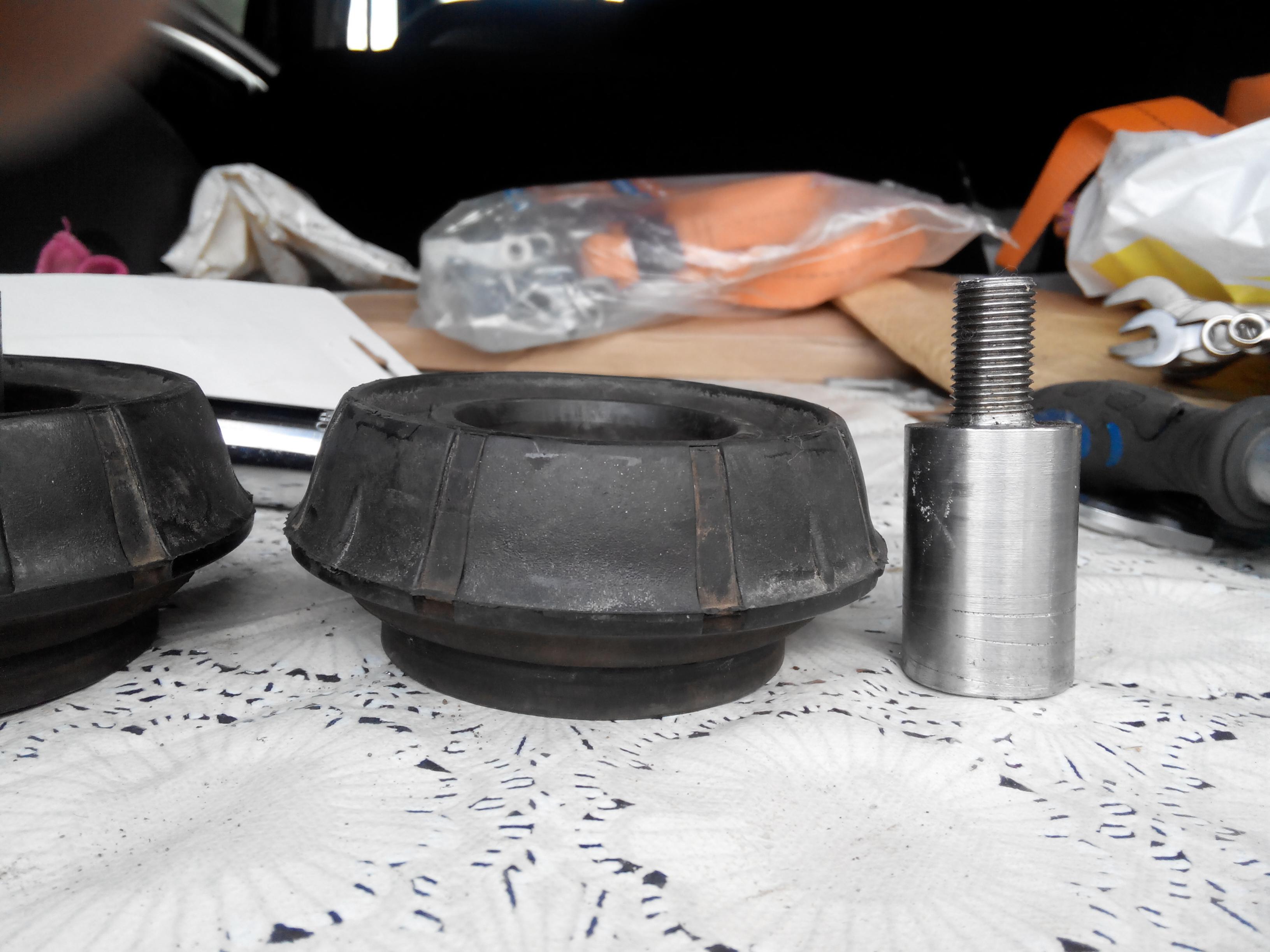

Вот так выглядит "бутерброд" без втулки/второй гайки (внизу гайка на 27):
А вот так если на гайку на 27 поставить гайку на 21 (высотой 18мм)
Как видно, 18 мм недостаточно для того, чтобы тарелка смогла упираться в нее. Нужна втулка на 25 мм, тогда ее верхний край будет вровень с внутренним краем опоры (зеленым на чертеже).
И вот тут возникает вопрос.
Вот картинка стока:
Несложно прикинуть, что высота штока, доступная для лифта (т.е. от гайки на 27 до верха) составляет 18мм+9мм (высота гайки на 21+выступающая часть резьбы), т.е.27 мм.
Если внутрь второй опоры поставить втулку на 25 мм (зеленым на чертеже), то остаток резьбы будет всего около 2мм!!
Что не так в расчетах? Или же "бутерброд" из опор проседает под тяжестью кузова, высвобождая около 7 мм резьбы штока?
Ezzhik, Regas, где тут собака зарыта?

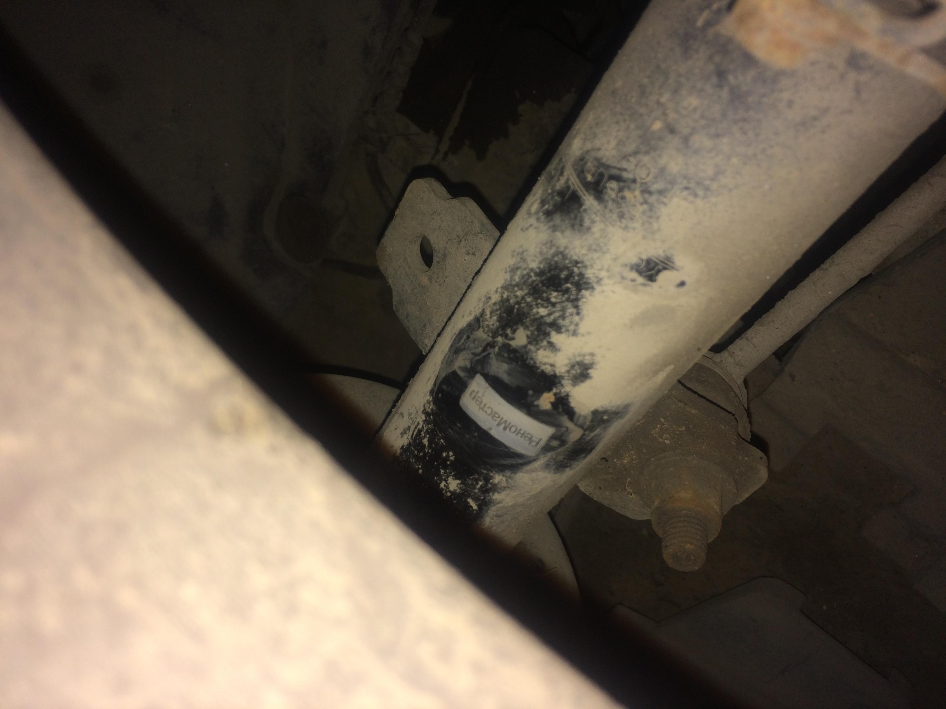

Фото передней стойки с наклейкой Рено Мастер прилагаю, кто делает и где такие купить без понятия.

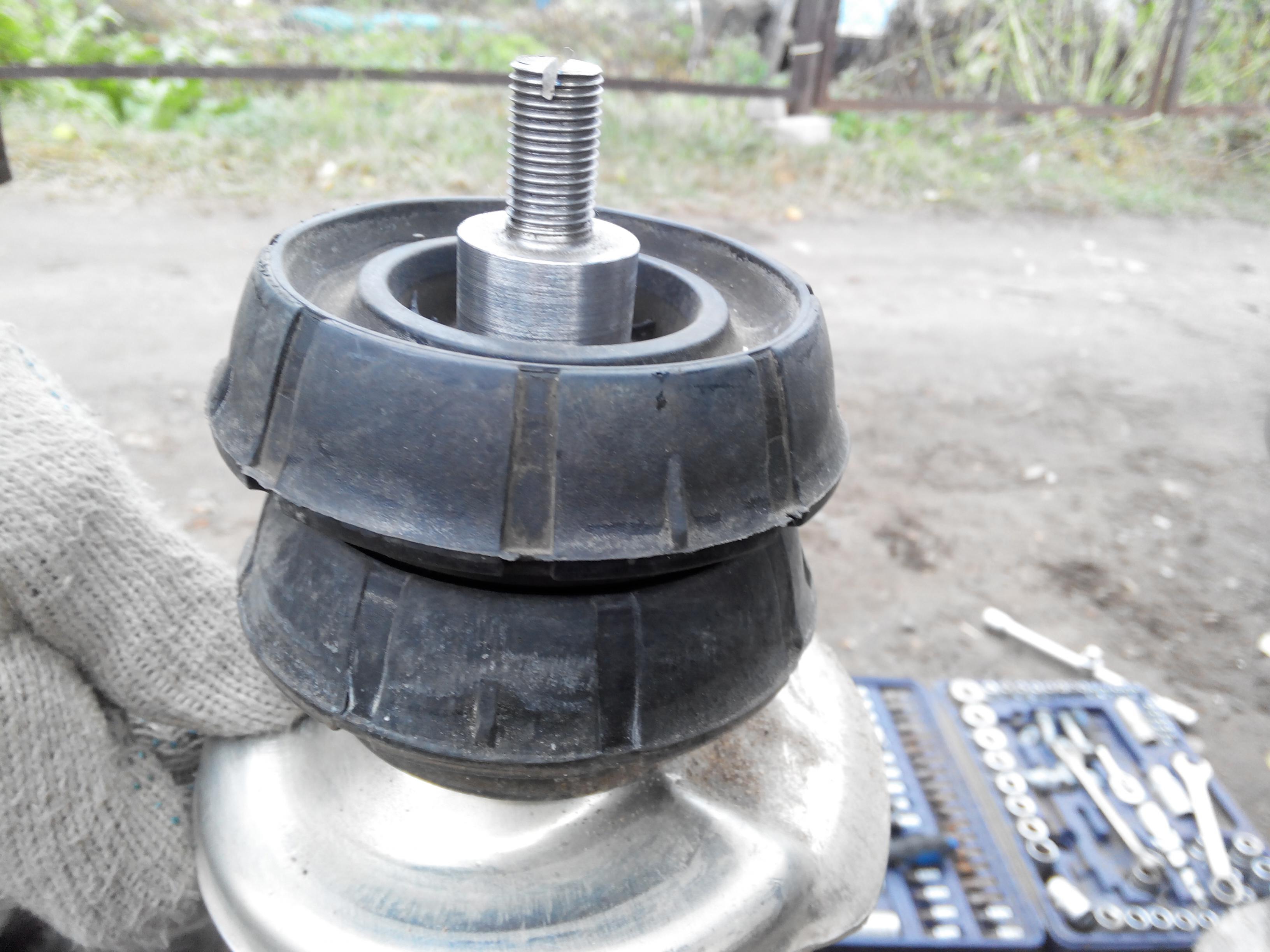

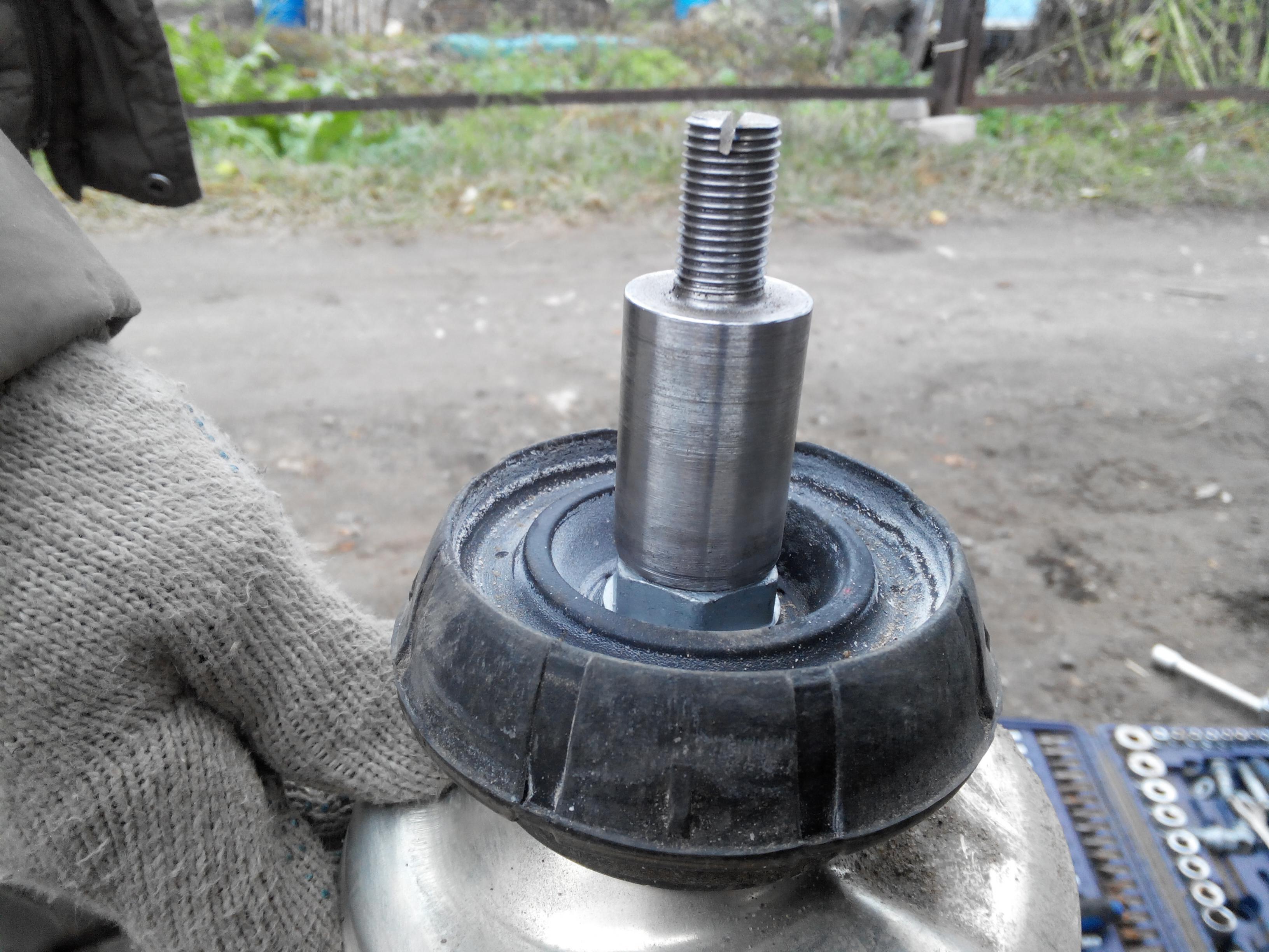

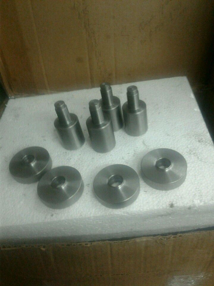

По умолчанию Re: Лифт подвески

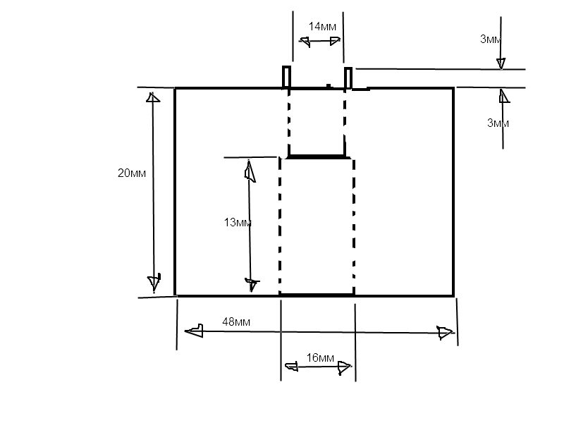

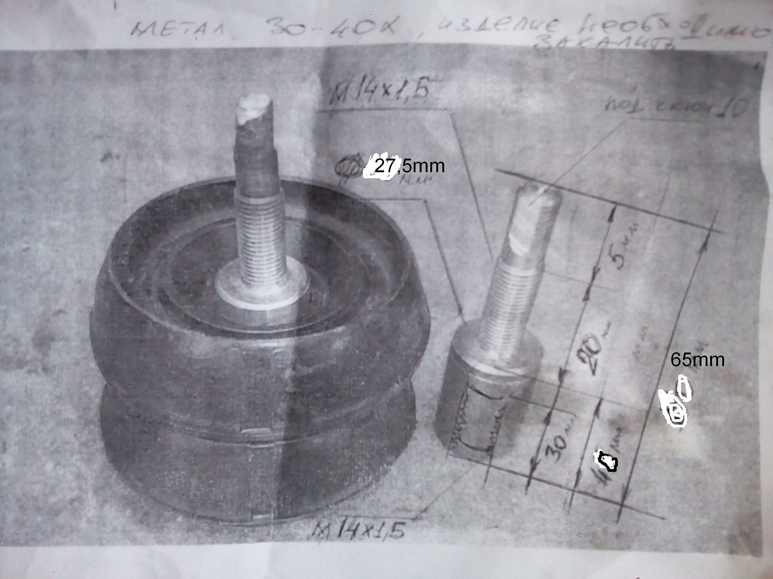

Короче докладываю, эскиз бродящий по интернету не правильный. Смотрите первое фото. На втором, все размеры как должны быть
А вот набор проставок, которые можно заказать за небольшие деньги.

Сообщение от J.ZH
Шайбы 12мм, это под уже лифтованные дастеры с айронмэнами и добинсонами.
Удлиннители, если переходить с айронмэнов и т.п. на стандартные амортизаторы.
Старый 25.09.2018, 22:06   #1458
J.ZH
Аватар для J.ZH
Онлайн: J.ZH вне форума
Был(а): 10 мар 2022 15:54
Имя: Джейсм Бонд
Адрес: Путин чмо и урод!
Автомобиль: Уже не дастер
Проставка на 20мм под опорный подшипник. Если уменьшаем толщину до 12мм, то отверстие под 16мм, делаем глубиной 8мм.
Старый 26.09.2018, 23:43   #1459
moryachok174
Аватар для moryachok174
Онлайн: moryachok174 вне форума
Был(а): 02 мая 2025 16:19
Адрес: КК г.Абинск
Автомобиль: Renault Duster 4x4 2.0 6МКПП и прицеп 3х1,5
J.ZH, последний рисунок под сток?+ надо чашки от, аудиа и все?
Старый 09.10.2018, 18:16   #1460
J.ZH
Аватар для J.ZH
Имя: Джейсм Бонд
Сообщение от moryachok174
Да 20мм под сток, чашку ауди и низкие гайки, но можно, поставить после установки дастер на землю и возможно родные гайки накрутятся на 2-3 витка.
