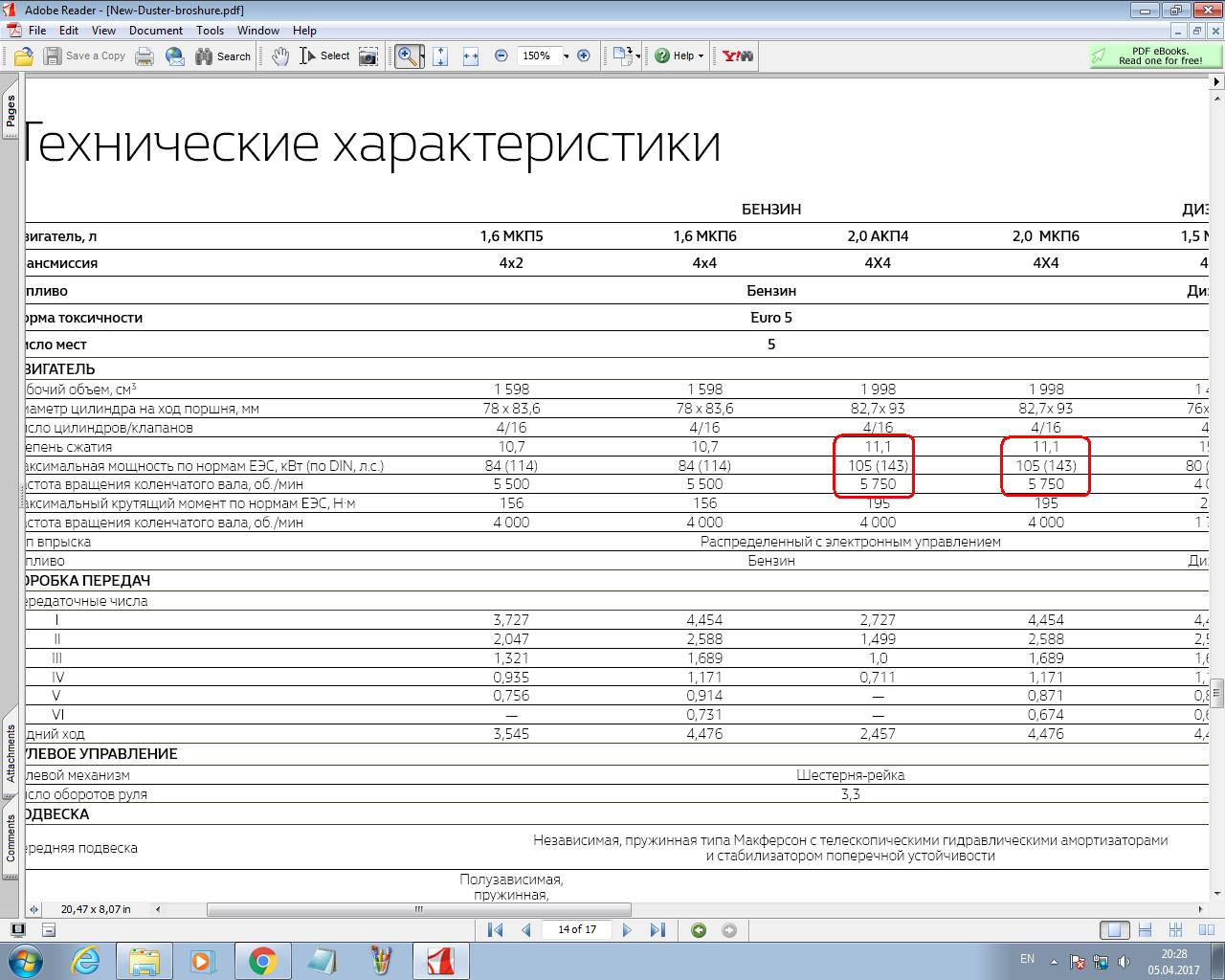

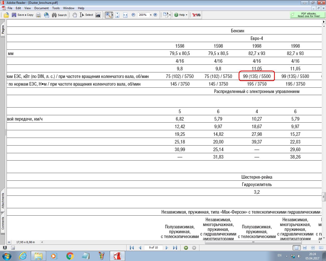

А добавится она могла из-за другого впуска. И выпуска. Впуск совершенно другой с другим фильтром и более длинным коллектором.
Все-таки ларчик проще открывается. Правильно я думал:
Сообщение от Hudozhnik
Достоверно - только динамические характеристики. А они практически не изменились у рестайла. Потому мощность реально имхо не изменилась. Сейчас приводят мощность при 5750 об/мин, а у дорестайла вроде при 5500 об/мин. Вот и "подняли")))
Не поленился - покопался в компе, нашел старую брошюру от дорестайла. Все дело в оборотах, при которых указывается мощность. Чистый маркетинг.
Такой маркетинг я у форда проходил, когда на ФФ3 "новое" 2-х литровое двигло заявили 150 л.с. вместо 145 л.с на ФФ2. Глянул динамические характеристики - а они не изменились - 9,3 сек - даже хуже, чем было (9,2 сек).
Вот сравнительные скрины брошюр дорестайла и рестайла. Думаю и степень сжатия подросла из-за оборотов (тут тоже от оборотов немного зависит). Напомню: мощность = обороты х момент

Hudozhnik, Кривая мощности то не прямая. Может пик (перегиб) кривой у рестайла пришелся не на 5500 об/мин, а на 5750 об/мин., о чем с радостью доложили. Крутящий момент к этим оборотам уже давно не на максимуме находится, а в формуле участвует и тянет цифровое значение мощности вниз. А чем они это добились, вопрос остался.
Ведь если следовать логике и замерить мощность на 6000 - 6500 об/мин мощности больше не станет. Несрастуха.

Scorp 3, конечно вывод верен при условии неизменного крутящего момента. Его пик проще сместить в область высоких оборотов, но при заданной геометрии двигателя и степени сжатия увеличить больше, чем позволяет физика невозможно.
Потому поигрались цифирьками в прошивке - и вуаля! Потому - указывать "новую" мощность при повышенных оборотах - от лукавого.
А то, что "железо" одинаковое - лучше может рассказать Jimmik, который перекинул рестайл на место дорестайла.
