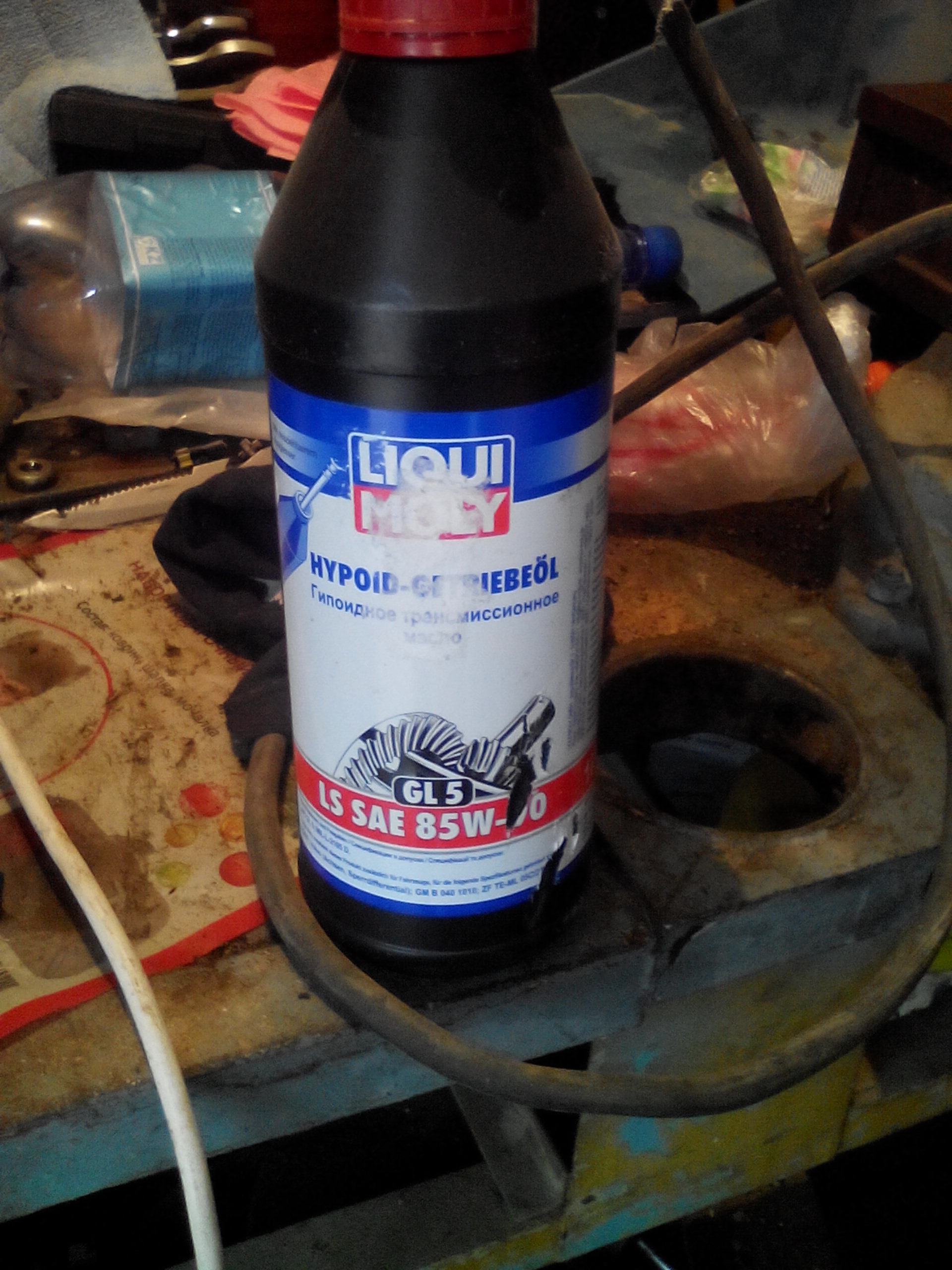

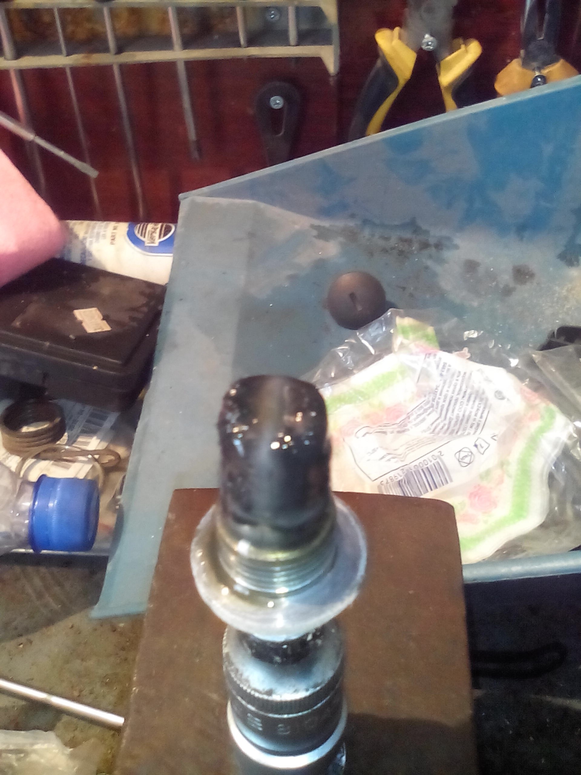

Проехал на новой Локе 4000 км. 3000 км. по трассе и 1000 по городу, степи и пескам. Поменял масло и заглянул во внутрь, вроде все отлично.
Стружки намного меньше чем от первой локи и просто мелкая пыль, крупной нету.
Залил Liqui Moly 85W-90 для блокировок.

Аександр, вы залили масло для винтовых и дисковых самоблоков...
Я проехал уже 1000 км, на днях еще раз масло поменяю на Лукойл, откатаю последние 500 км и залью это:
Я же проехал уже 1000 км, на днях еще раз масло поменяю на Лукойл, откатаю последние 500 км и залью это:
Сейчас нет бутылки под рукой, но там кажется немного по другому было про блокировки. В магазине где брал сказали что именно это идет для локрайта
