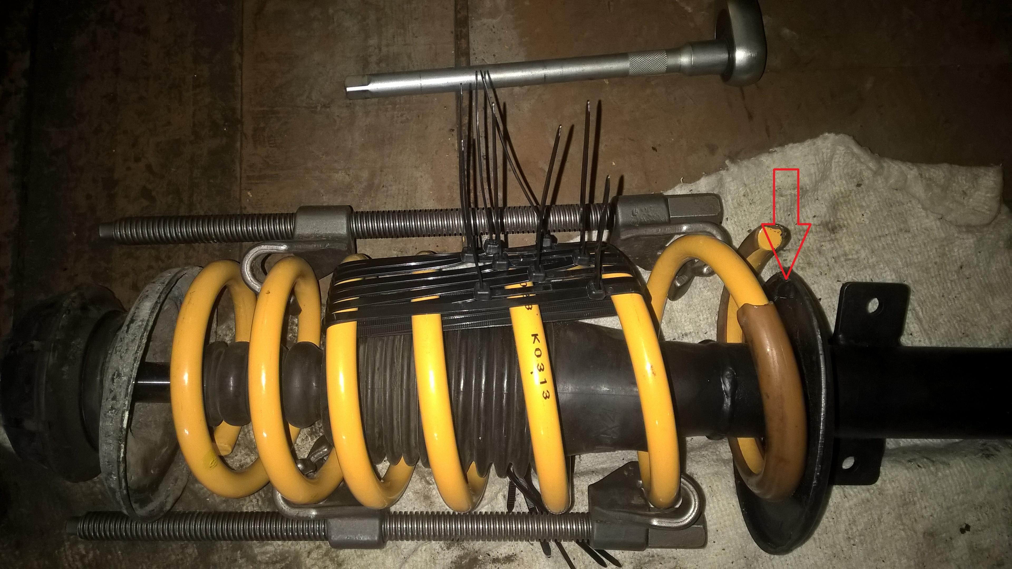

Старый 09.03.2016, 10:10   #1470
atom1982
Модератор
Аватар для atom1982
Онлайн: atom1982 вне форума
Был(а): 26 июн 2020 09:39
Имя: Alexandro
Адрес: моск.обл. г.Мытищи
Hudozhnik, Алексей764, про какой упор и какого "кончика" идет речь?
Можно с картинками.
Я так подозреваю, что вот про этот идет речь
Название: WP_20160303_14_27_45_Pro - копия.jpg
Старый 09.03.2016, 10:42   #1471
Аватар для zhiv
Онлайн: zhiv вне форума
Кончик нашли, теперь осталось найти упор!
Старый 09.03.2016, 10:45   #1472
atom1982
Модератор
Аватар для atom1982
Имя: Alexandro
Так в него и упирается пружина при собранной стойке амортизатора.
Старый 09.03.2016, 11:04   #1473
Алексей764
Барыга паршывок!
Аватар для Алексей764
Онлайн: Алексей764 вне форума
Был(а): 21 фев 2025 10:31
Адрес: Казахстан Алматы
Автомобиль: ГАЗ пешком 11.
atom1982, он самый!
Старый 09.03.2016, 12:41   #1474
Аватар для zhiv
Пружина упирается чашку вроде как?
Старый 09.03.2016, 12:45   #1475
HID
Аватар для HID
Онлайн: HID вне форума
Сообщение от zhiv
а в чашке есть упор для кончика пружины - выштамповка.
Старый 09.03.2016, 13:27   #1476
Вот в каябах этого устка упора нет! Есть просто углубление в чашке под пружину!
Старый 09.03.2016, 14:14   #1479
Hudozhnik
Аватар для Hudozhnik
Онлайн: Hudozhnik на форуме
Имя: Мурат
Адрес: Ufa
Автомобиль: Knewstar White
Сообщение от HID
из-за этого упора щелкает по кузову справа сзади иногда у меня, может, и лучше, что на каябах его нет
