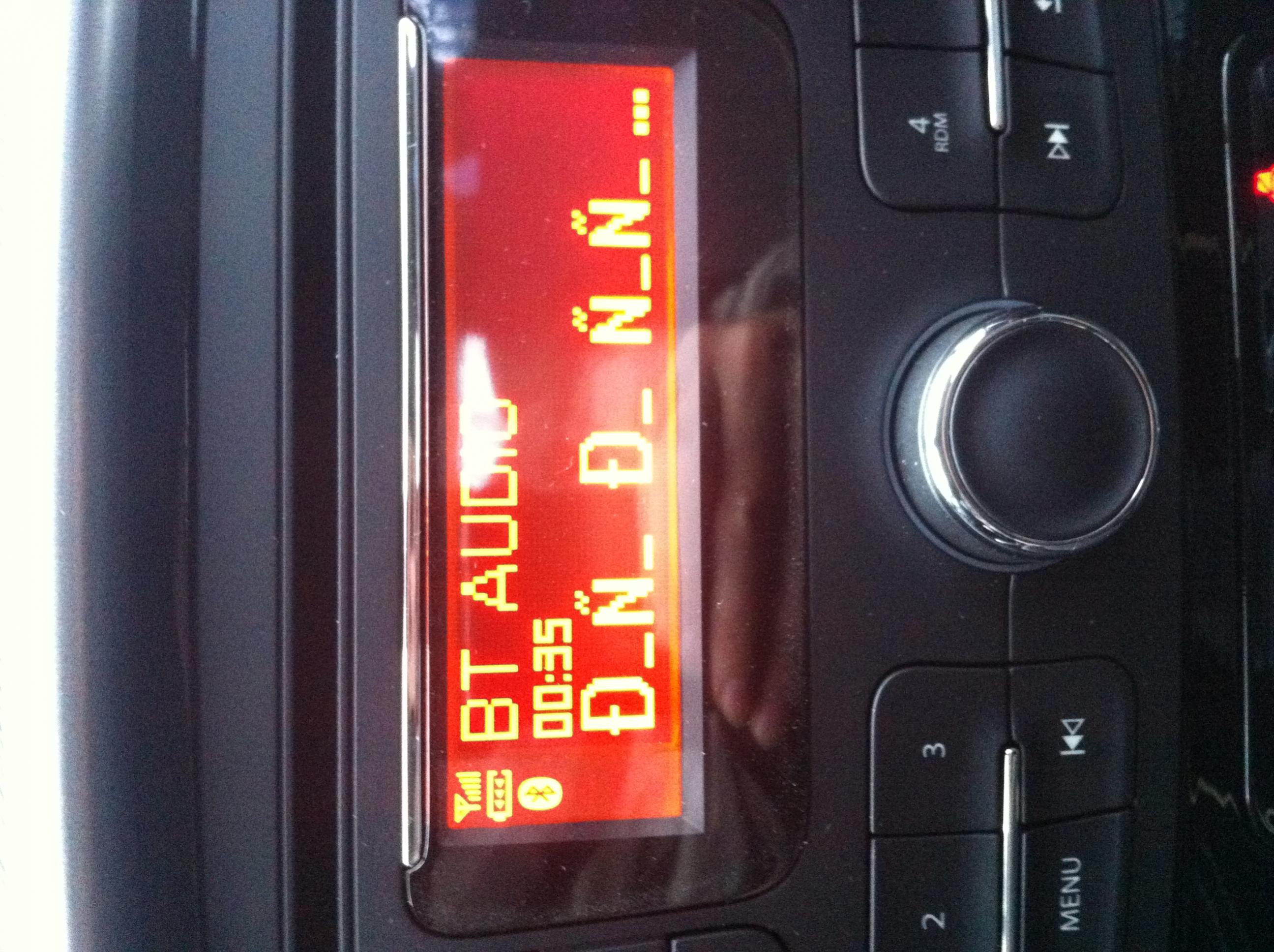

Официальный ответ дилера на кракозябры
Комментарий модератора
Бертони:
Автофрамос подтвердил выход прошивки исправляющий кракозябры

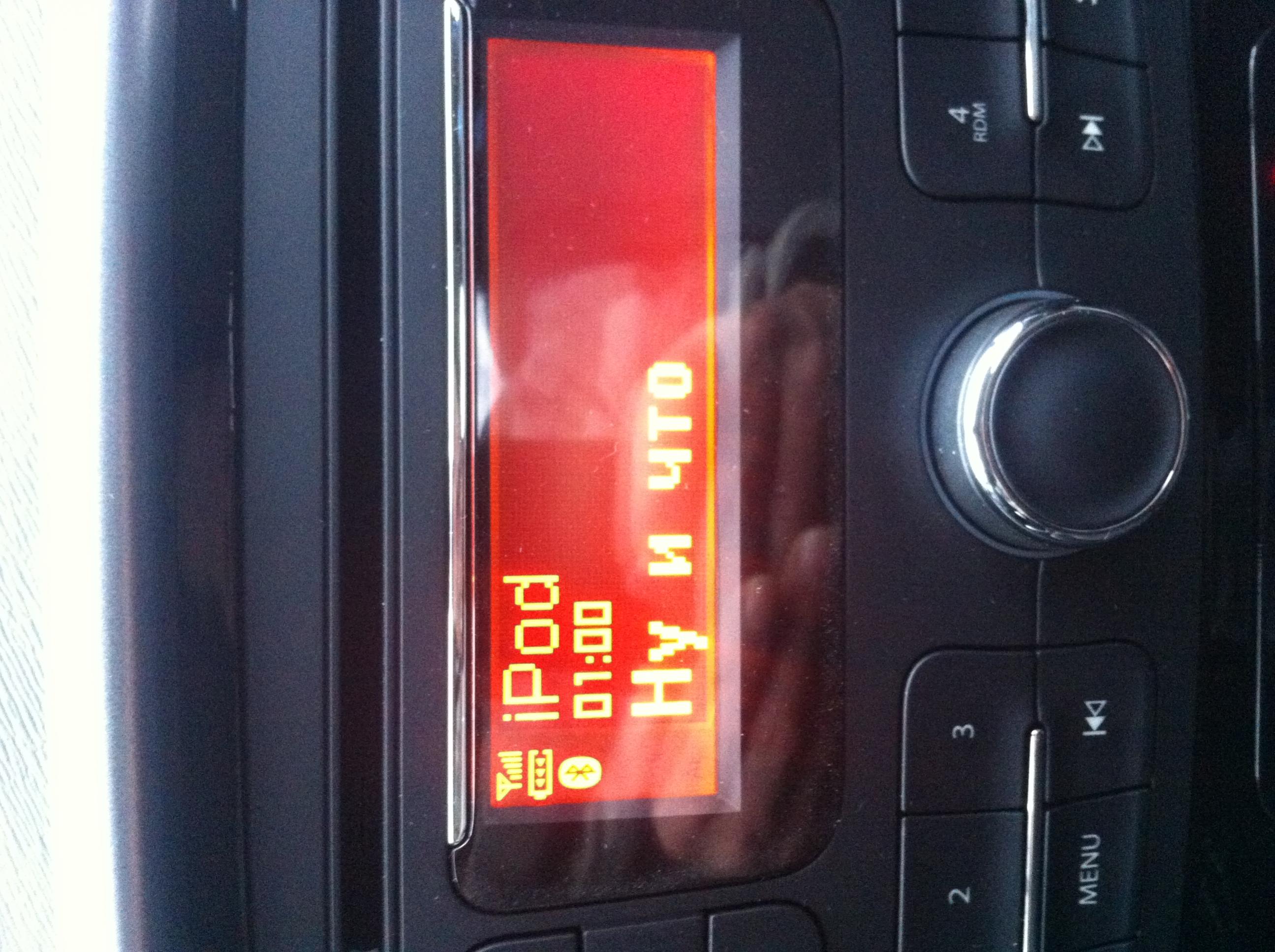

Новая прошивка 199 устраняющая проблемы с отображением русских символов в адресной книге http://www.dusterclubs.ru/vb/showpos...postcount=3054

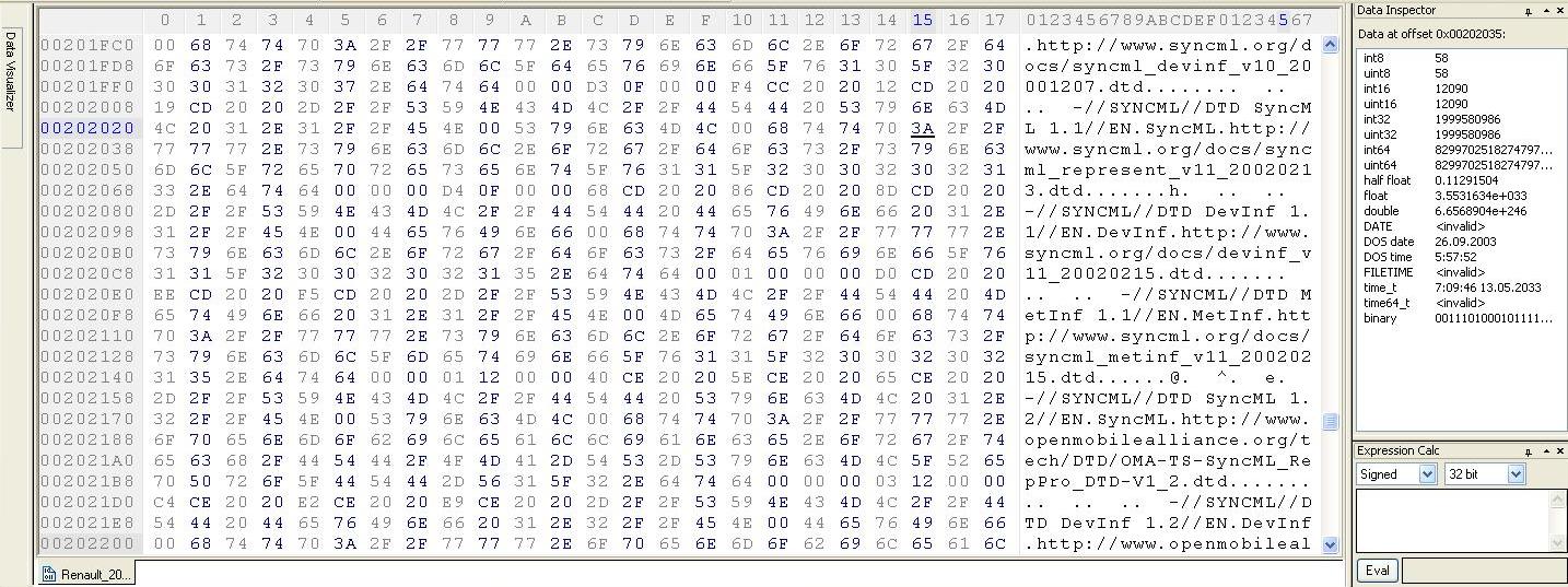

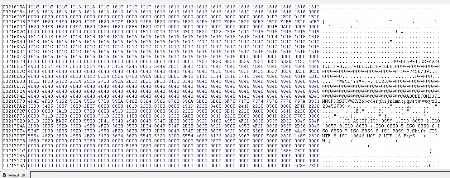

Вот кодировка которая прописана в файле прошивки магнитолы.
Копаем дальше.

skudi, UTF-8 там, конечно, заявлено. Но походу бага в обработке русской части уникода. Символы неверно мапятся на шрифты, если можно так сказать. Т.е. "кракозябры", отображаемые магнитолой, однозначно переводятся в русские буквы байт-в-байт примерно так: 0-а, 1-б, ..., ; - л, _ - Б, $ - Ф. Это однозначно свидетельствует о том, что двухбайтовая UTF-8 раскодируется в однобайтовую с маппингом на шрифтовую таблицу, но смещение высчитывается неверно.
Короче. Сначала победите проверку CRC, а уже потом копать
Сегодня днем попробую сменить номер прошивки и залить в магнитолу если выйдет отпишусь.

Сообщение от Creat0r Посмотреть сообщение

По умолчанию Re: Штатная магнитола, устанавливаемая на заводе
Сдается мне что проблема в самом модуле блютус или в его драйвере так как у меня iphone то если проигрывать музыку через кабель то треки показывает нормально а если через синий зуб то "кракозябры". В прошивке много ссылок на сайты с файлами которые уже не существуют и даты этих файлов датируются 2002 02 13.
