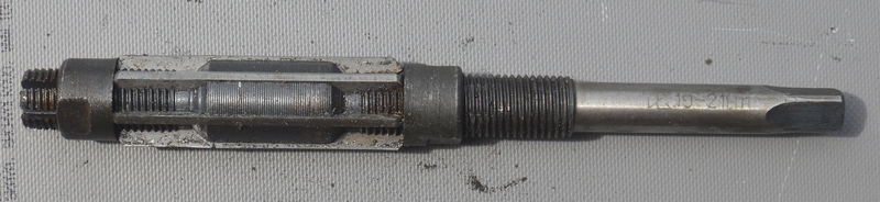

А где делали? У нас по отзывам только рукожопы...
Я сам крестовины поменял, отдал на балансировку только.
Как писал выше купил развёртку и вперёд, первую делал несколько дней, вторую за несколько часов.
Но и развёртку раза четыре заправлял наинаждаке.

Сообщение от Maxs-vd
...если не сложно, что за развёртка, как выглядит? цена вопроса?

Re: Карданный вал - ремонт/замена крестовин/подвесного
Сообщение от tonduga
Развёртка 19-21мм стоит 280р Купил две  и на обоих сломал по одному ножу.
Затачивал ножи по отдельности держал плаксобукцами о боковую поверхность наждачного камня. После заточки разворачивала даже лучше чем на заводской заточке.
