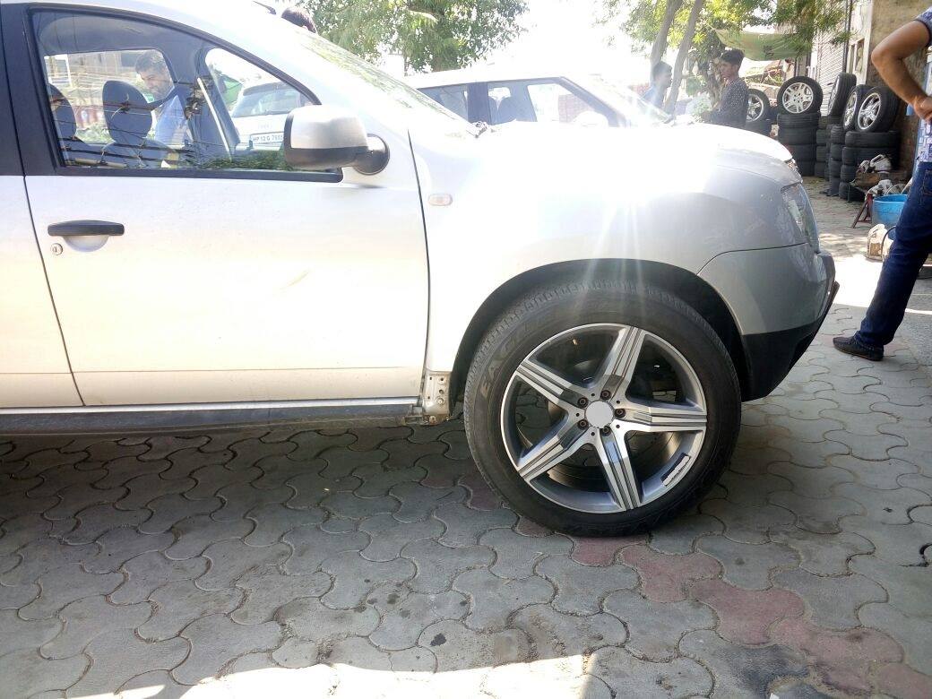

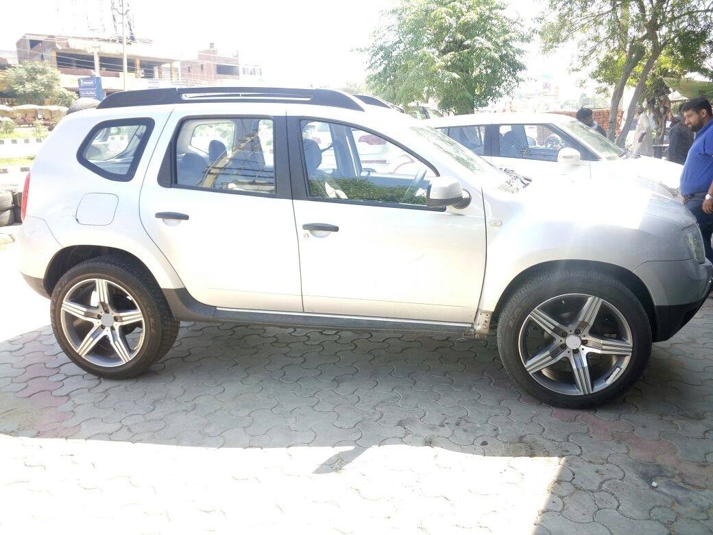

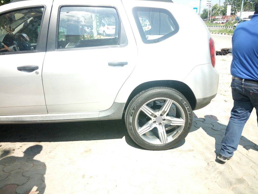

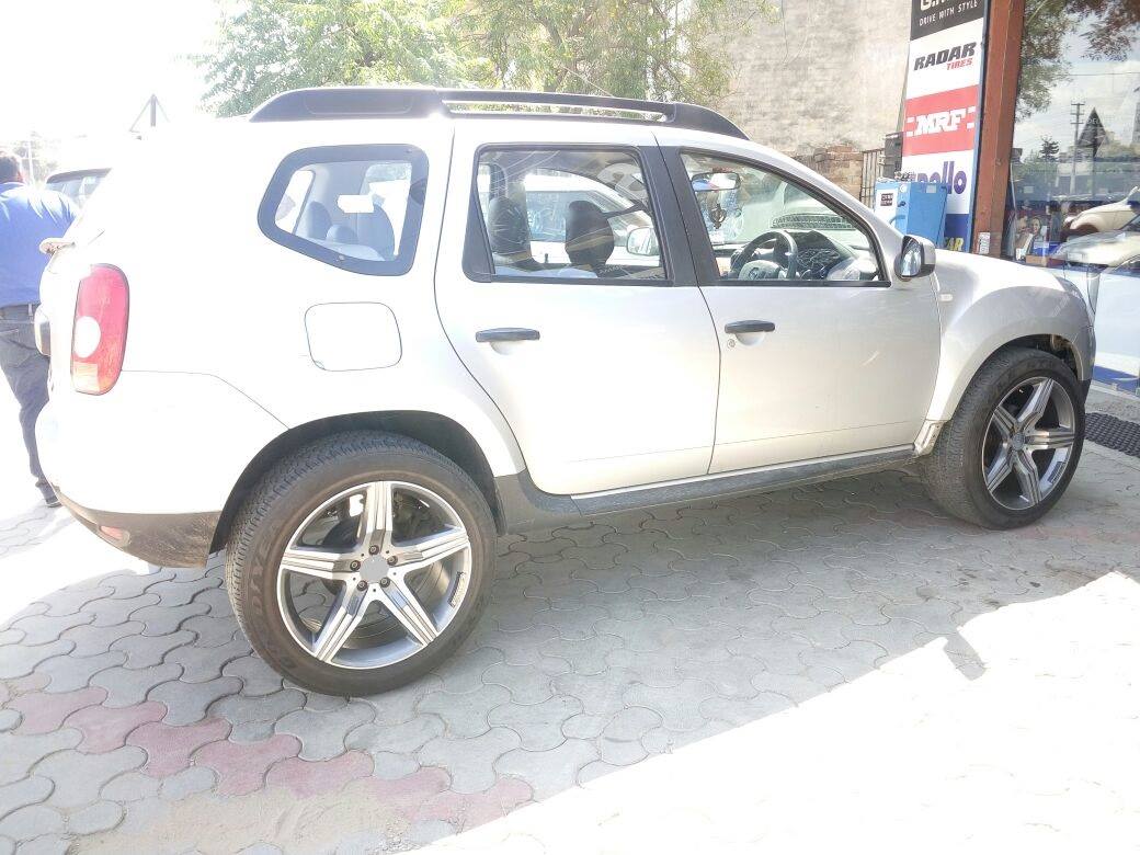

Как вам 30е колеса???? 275/45/20

Передние крылья не оторвёт на таких колёсах по буеркам?. Да и поворачивать похоже не удобно радиус увеличен.

Сообщение от Антон Ш Посмотреть сообщение
или ради прикола поставили чтобы фотку сделать или по прямой все время будет ездить ну или громадный радиус поворота
Предполагаю, что на таких колёсах (как от брички) о Дастеровской относительно комфортной подвеске можно забыть
