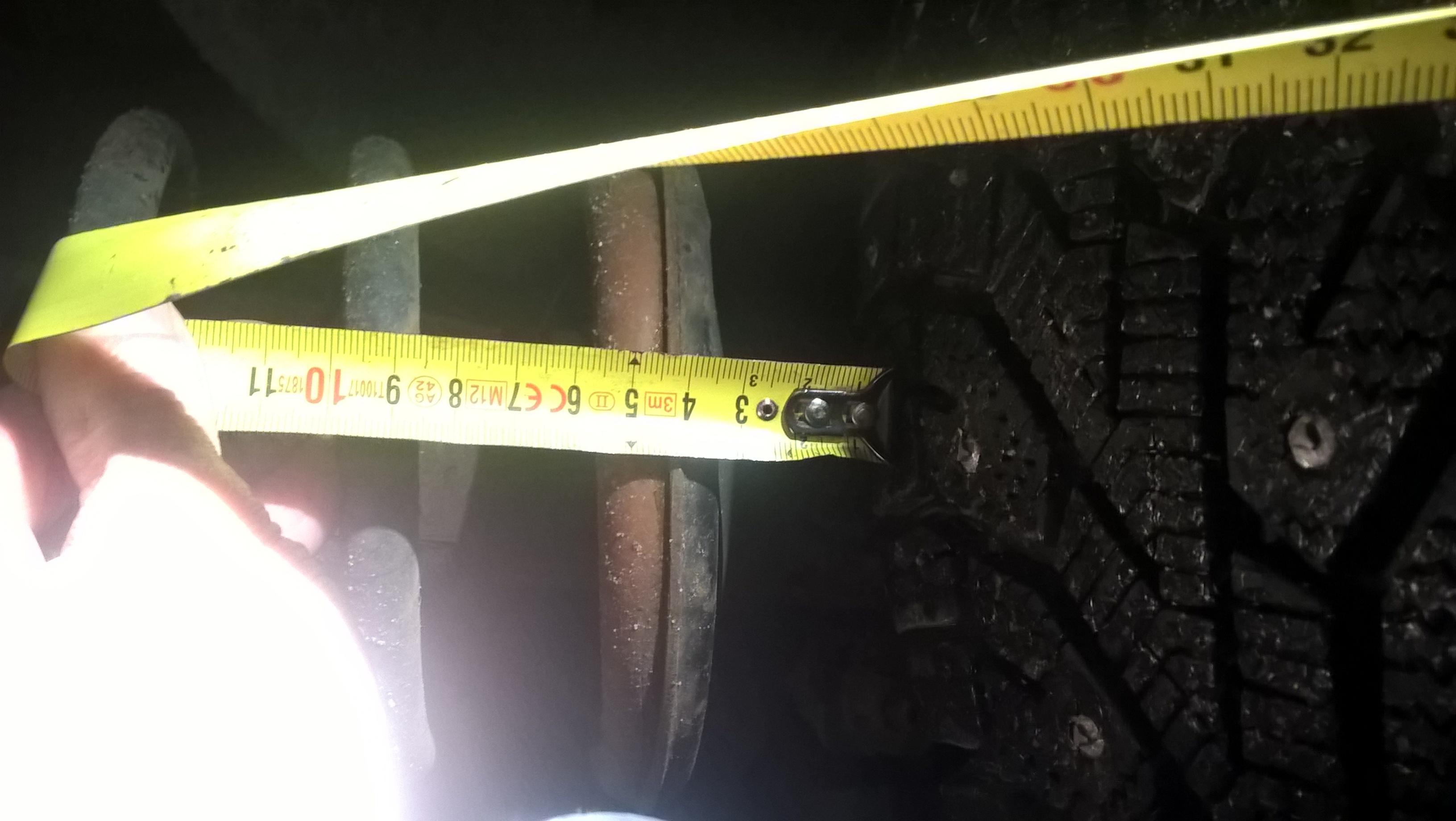

Сообщение от kornet70
Всем привет! Прошу подсказки , прочитал 77 страниц,каша в голове. Я так понял 225/70 R16 становится без проблем на рестайл.,значит 225/65 R17 тоже становится? И еще,кто нибудь катает Bridgestone Dueler AT 001 215/70 R16 100S,как резина?
Как то не совсем очевидно. Вот 235/75/15 влезает.
на фото 215/65/16
Последний раз редактировалось Volk; 21.02.2019 в 19:54.

Re: Установка резины НЕ штатной размерности на Renault Duster.
По моим примеркам влезает 740 мм колесо.
Знаю,что 735мм - 235/75/15 лезет.
А вот 744мм -225/75/16 под вопросом , очень близко к стойке
