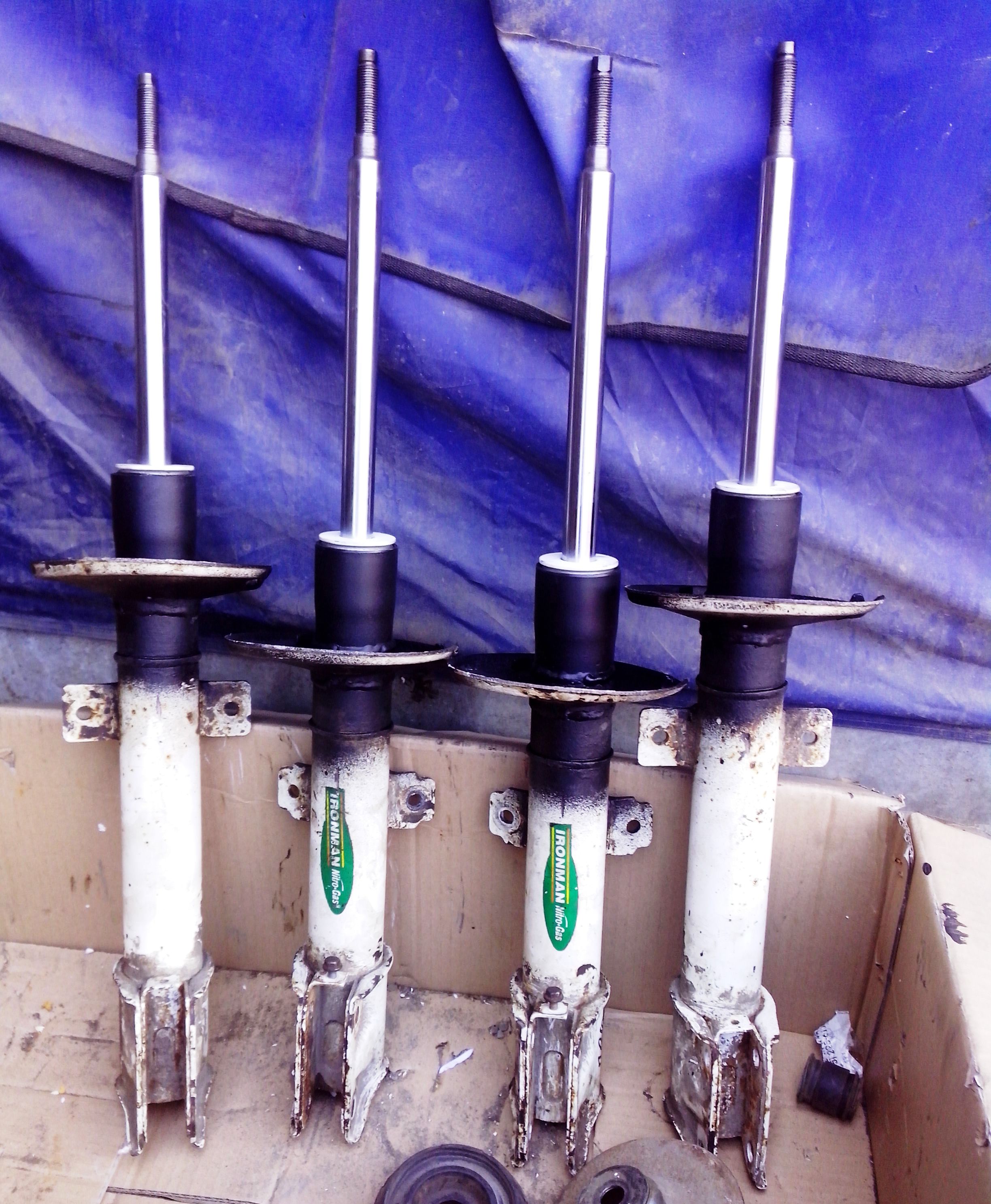

Сегодня забрал переделанные айронмены
Что сделано:
установлены новые, увеличенные по длине на 35 мм штоки;
увеличен на 40 мм корпус;
переварены чашки-упоры пружин вверх на 35 мм;
внутренняя начинка - клапаны и прочее тоже новые.
Теперь они просто масляные.

А штатные аморты так отреставрировать и увеличить нельзя?

Panzerschreck, самое главное не написал - цена вопроса?
Старый 31.03.2016, 12:55   #1551
Panzerschreck
Аватар для Panzerschreck
Был(а): 22 фев 2025 20:19
Адрес: Жуковский МО
xalava, можно.
HID, 5 тыр./шт.
Если заказывать с сохранением всех штатных размеров будет 4.5 тыр./шт.

Ну тогда напиши все размеры, которые получились и фотка не алё....
седни уже не получится...

Наконец то увидел настоящую переделку . Здорого , хоть кто то понял , что надо делать . Мне переделывали родные стойки , изменили все характеристики стоек . Обошлось не дешево но я не приобретал другие стойки . Уже два года катаюсь , и наслаждаюсь . Panzerschreck ты молодец !

Старый 01.04.2016, 11:05   #1559
J.ZH
Аватар для J.ZH
Онлайн: J.ZH вне форума
Был(а): 10 мар 2022 15:54
Имя: Джейсм Бонд
Адрес: Путин чмо и урод!
Автомобиль: Уже не дастер
Что сделано:
А есть возможность точно померить диаметр штока родного айронмэна, в месте, где упирается подшипник? Т.е. сам шток и после выступа.
Старый 01.04.2016, 11:11   #1560
Panzerschreck
Адрес: Жуковский МО
J.ZH, у меня такой возможности нет. Родные айроновские штоки остались у кулибина... Диаметр самих штоков и родных и новых 22 мм...
