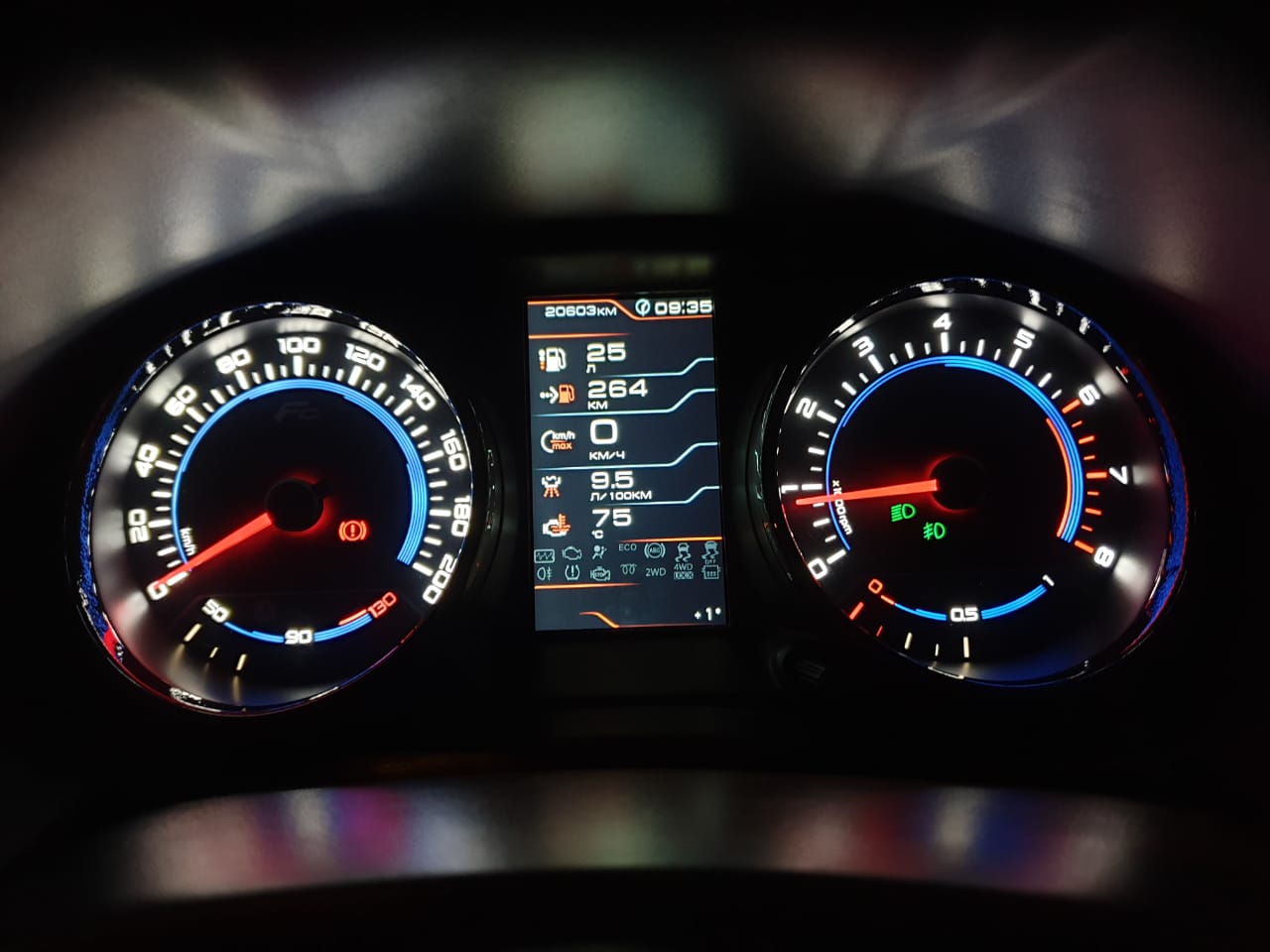

23.01.2019, 17:00
#15654
Регистрация: 24.11.2014
Сообщений: 570
Время онлайн: 4 мес. 1 нед. 3 д. 10 ч. 18 мин. 9 сек.
: 651
Был(а): 23 апр 2025 08:52
Адрес: Moscow
Автомобиль: dust dt был, сейчас range rover
Сообщение от CaHeK-174
А как Вы температуру так точно определяите?
На приборке пишется же )

23.01.2019, 17:04
#15657
Регистрация: 27.11.2012
Сообщений: 2,094
: 1838
Был(а): 10 июл 2022 10:06
Сообщение от Essc
На приборке температуру показывает от 45 с шагом 10 градусов до 75 градусов. И если двигло разогрелось до 90 градусов, показывает всеравно 75....

23.01.2019, 17:12
#15659
Сообщений: 570
: 651
Адрес: Moscow
Сообщение от makkon
не забывайте, что на рестайлах нет на приборке температуры ОЖ
есть только предупреждающий индикатор о перегреве.
этим несколько усложнена правильная эксплуатация. особенно если не стоит мультитрониксов, доп приблуд.
Я приборку заменил. Рестайл.
