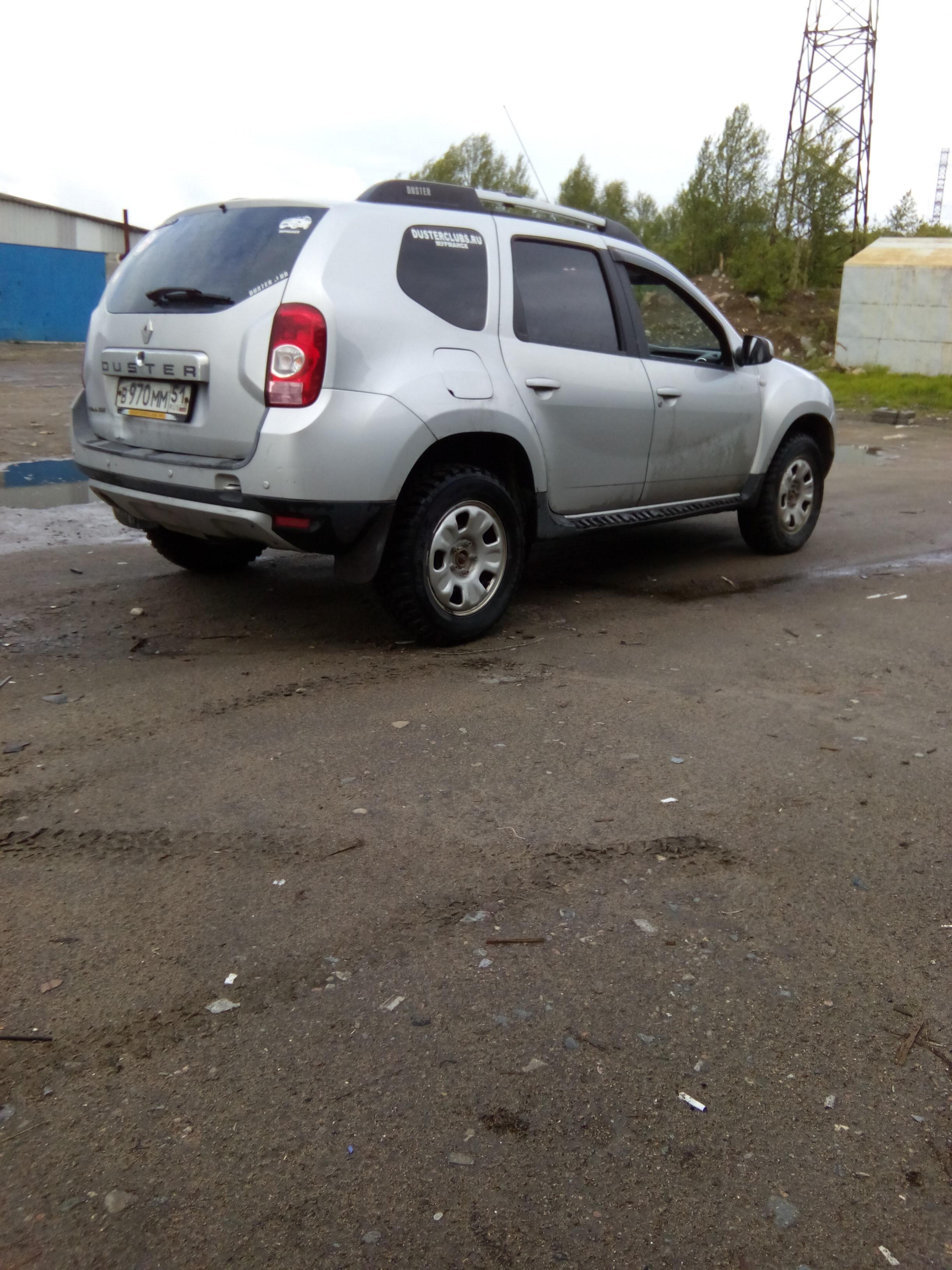

Внесу свои 5 копеек))). Дабчик стал просто .....эммммммм.... Ну вот таким я его и хотел чувствовать на дороге и бездорожье. Плюс еще и резина МТшная. Баферы брал размер В. Прирост в клиренсе: зад +2 см, перед +1.5 см только от установки баферов. Думаю если брать еще больше размер то еще плюс сантИметр прибавится))))

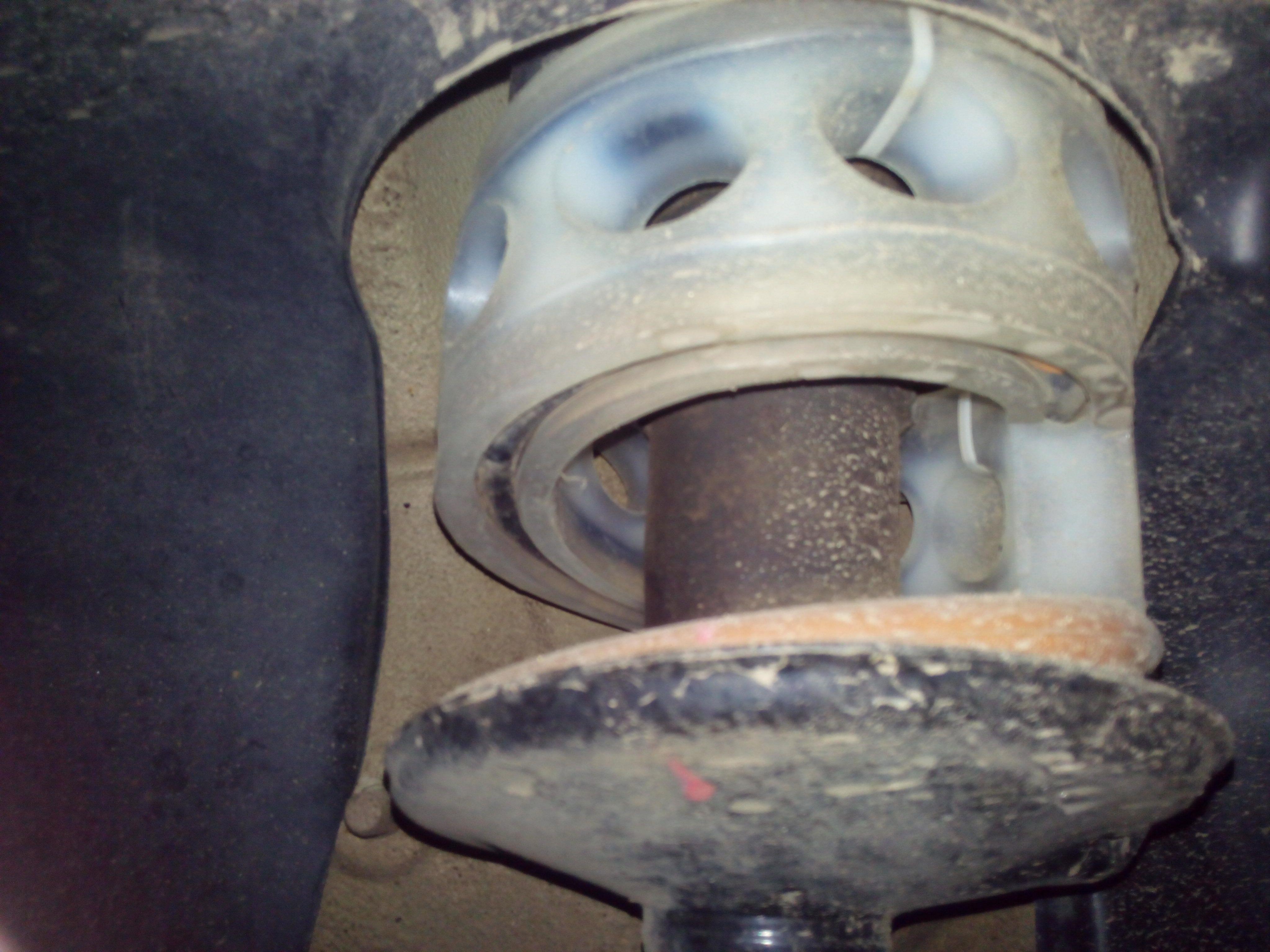

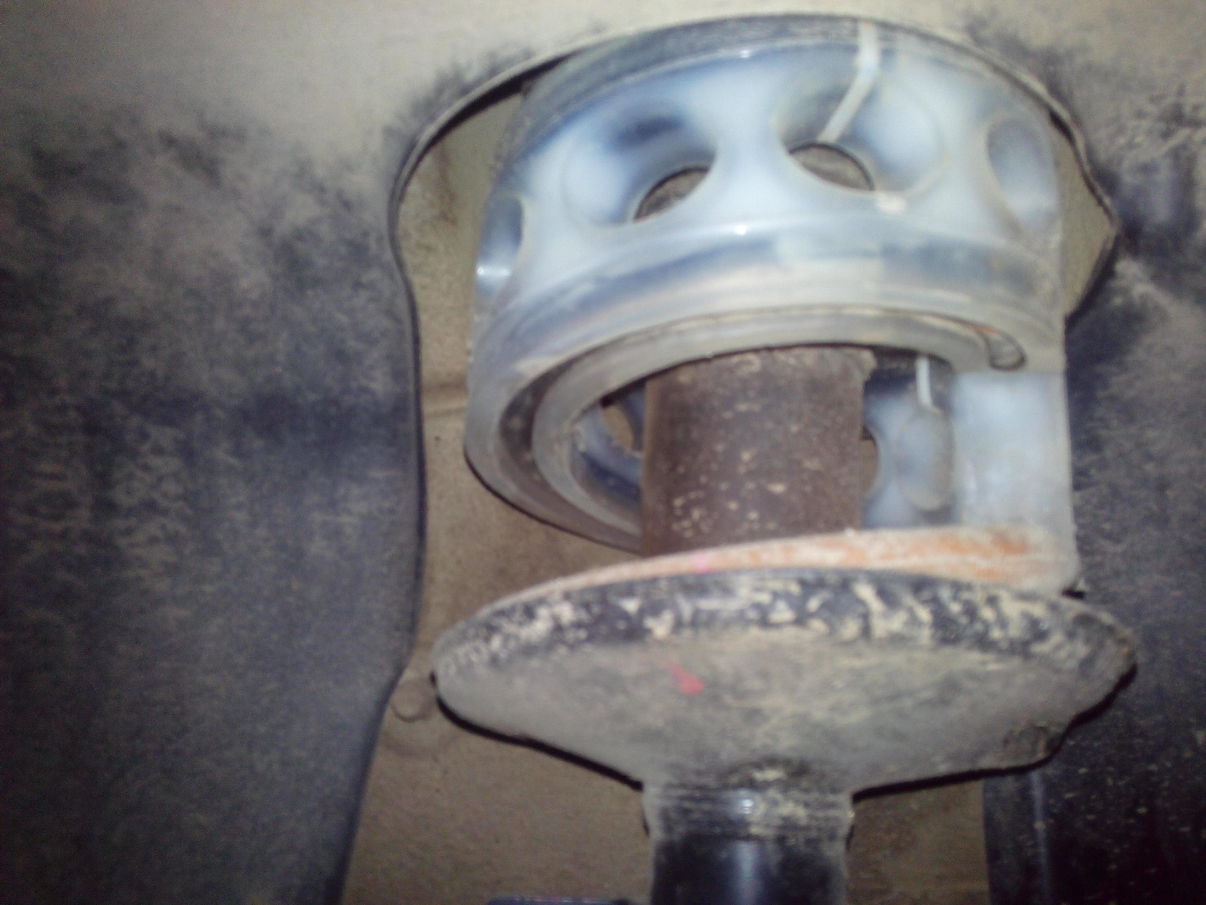

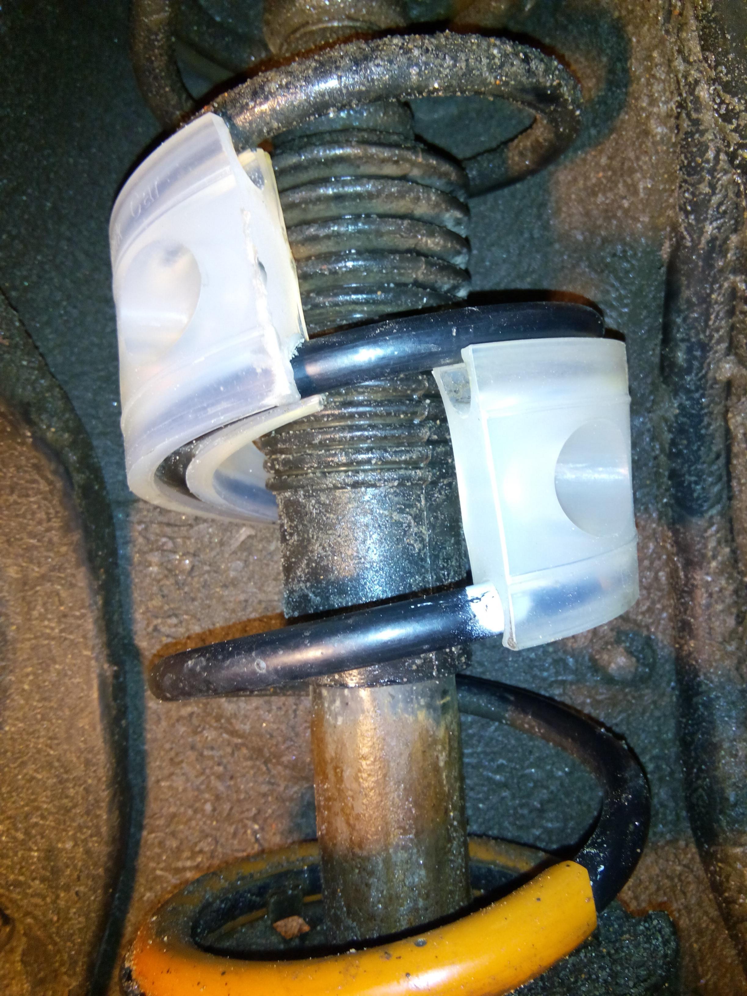

Вот мои, где то на 6500 км пробега.
ID:	79170   Нажмите на изображение для увеличения

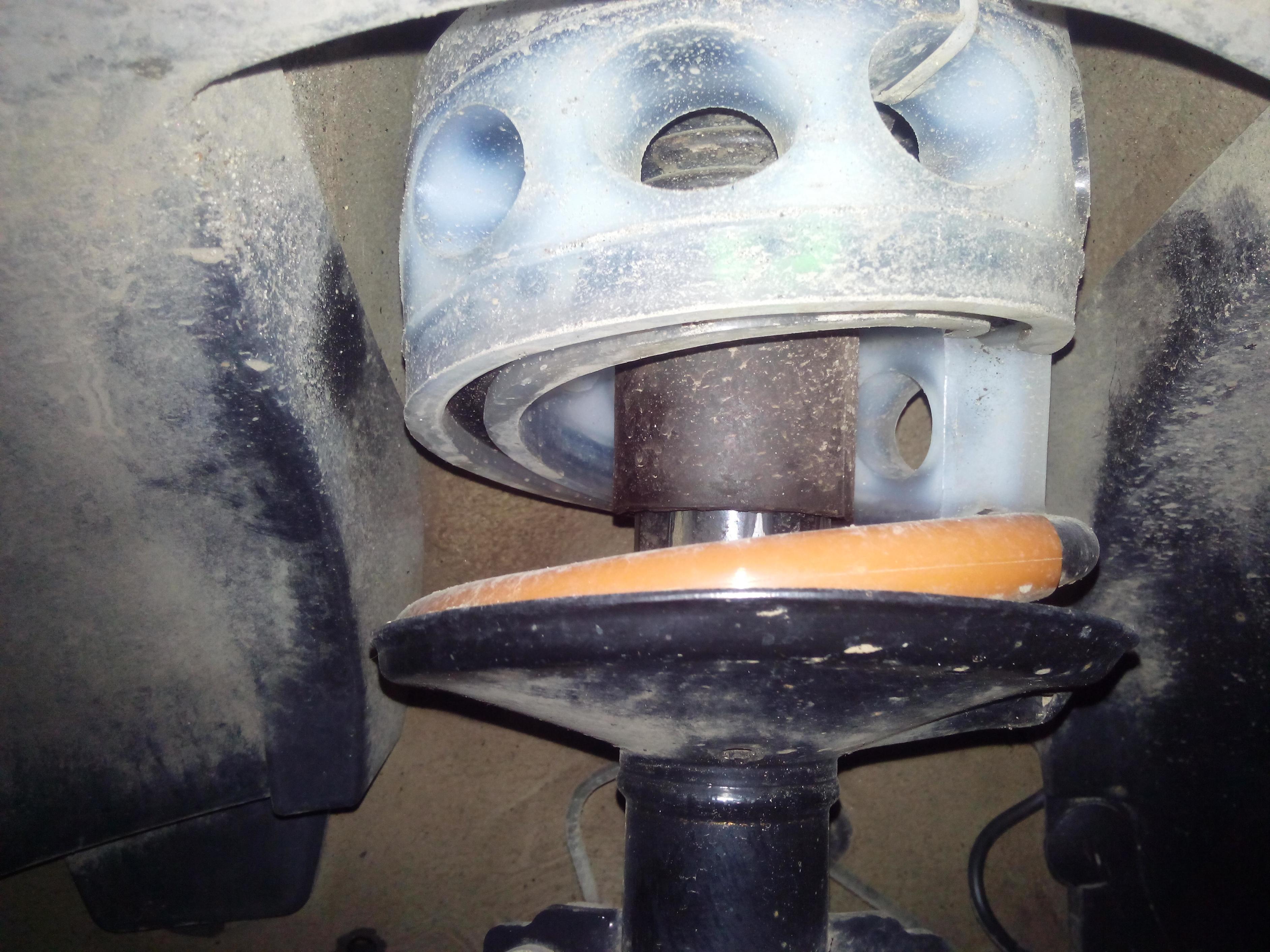

По умолчанию Re: Автобафер (амортизирующие подушки)

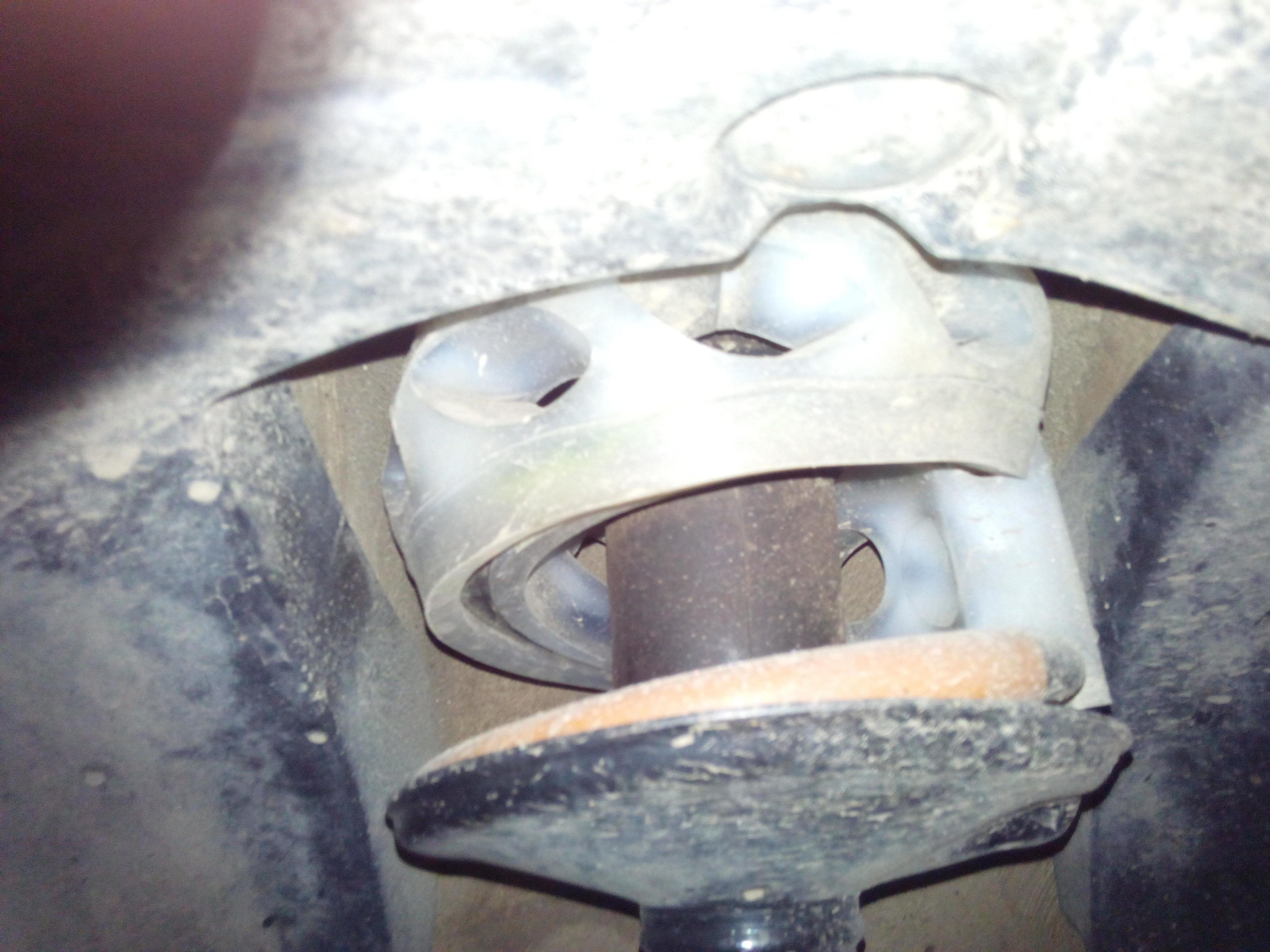

Сегодня заглянул - оба передних начали деформироваться.
Задние как новые.
Для 7000 км нещадного пробега мне кажется вполне неплохо. И загружал по самую крышу и по дебрям лазил, на лежачих полицейских и других трупах не тормозил.
И это не за 8600 руб. и даже не за 5890, а всего то 4 бафера мне обошлись где то за 3000 в прошлом году. Сейчас по той же ссылке где брал, даже дешевле.
Закажу как я еще комплект.

Сообщение от Feargin Посмотреть сообщение
На дастер размер В рекомендуется.
Ссылка именно на него.
Размер А как бы на сантиметр выше поднимает подвеску, но мне думается из за этого и раздавится быстрее.

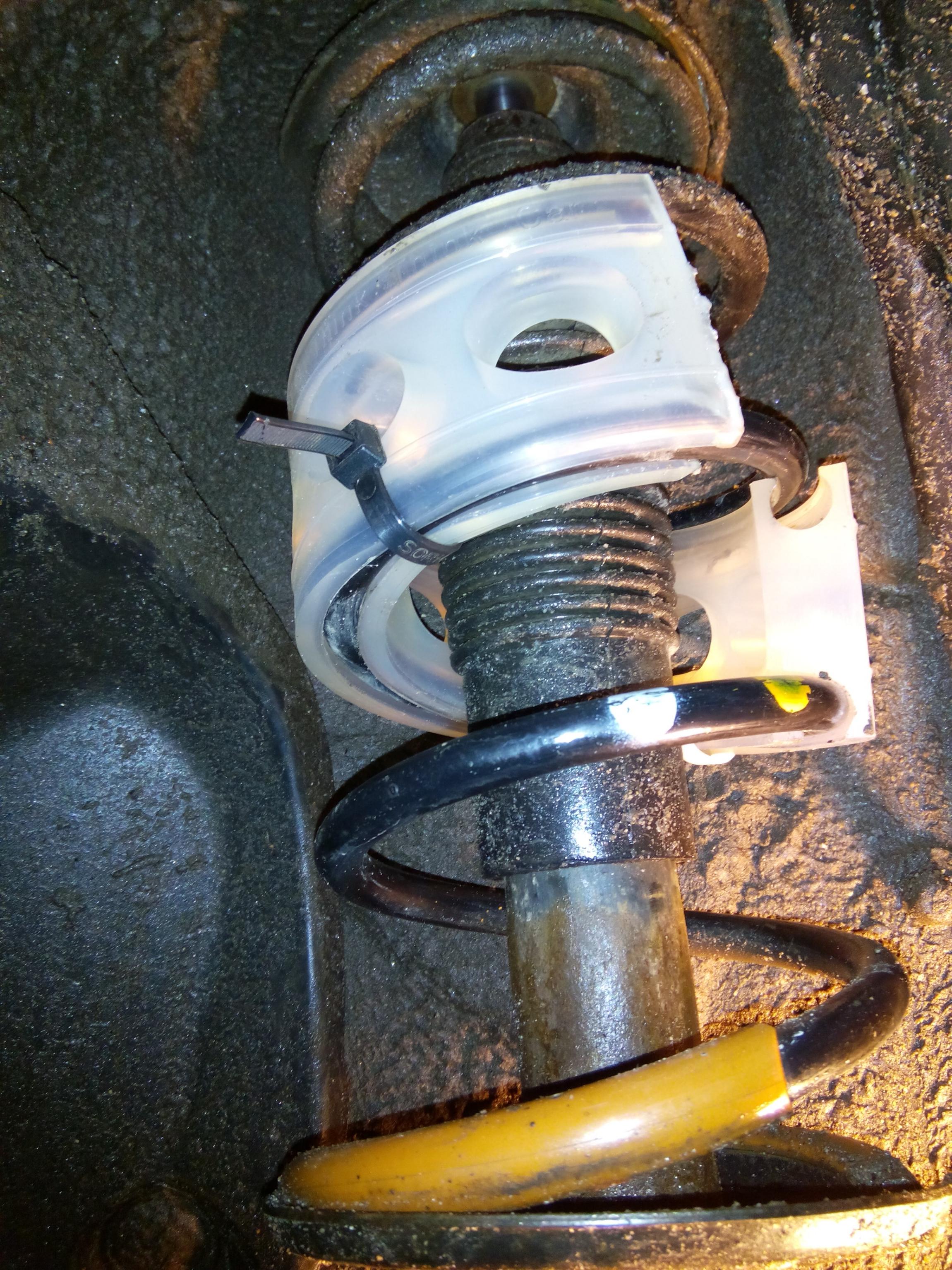

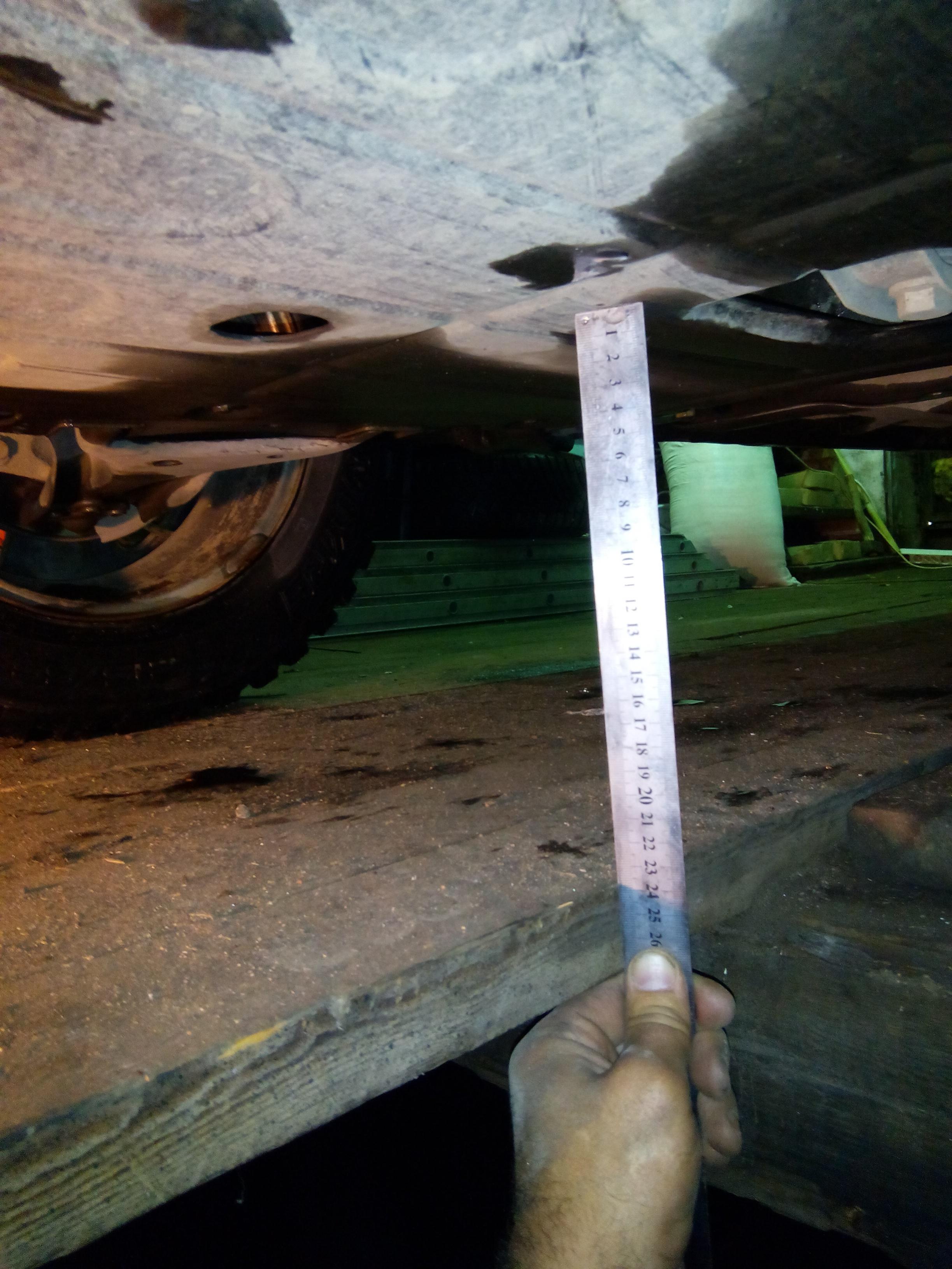

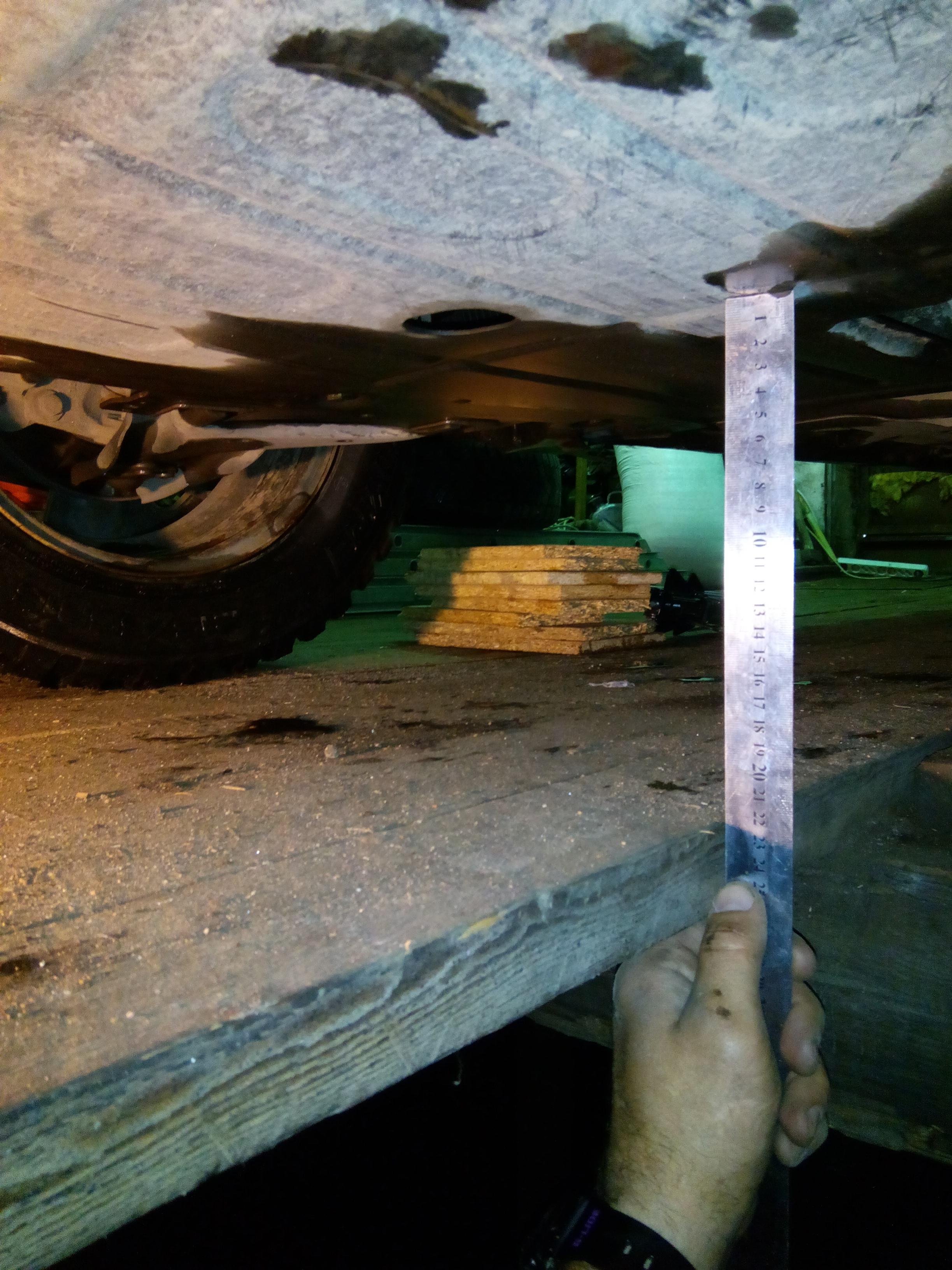

Сегодня (точнее - уже вчера) поставил автобаферы в размере B. Брал тоже на Али. Дошли быстро - чуть более 2-х недель.
С силиконом все ставится достаточно просто/быстро. Без него - тяжело.
Но! Если на передок размер B - самое то, то в задних пружинах, при полностью опущенном колесе, размер B болтается между витками по высоте. IMHO на ямах может и выскочить.
Думается, размер A подошел бы получше.
Поездить толком, естественно, еще не успел, но на тех участках хренового асфальта, что попадались, показалось, что подвеска стала чуть более собранной что-ли, чуть более упругой, но не жесткой.
Почти как у нового Дастера, которого я тестдрайвил недавно.
