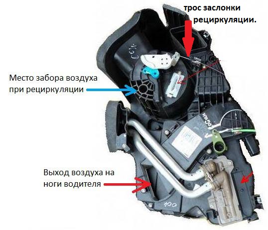

Всем привет! Подходящей темы что - не вижу. Напишу сюда.Вопрос: у кого-нибудь зимой примерзала заслонка рециркуляции? У себя еще осенью с первыми холодами заметил ,что если долго машина постоит на холоде(2-3часа и более) с положением заслонки "забор из салона", то потом рычажок переключения из крайнего левого положения проблематично переместить в правое.Примерзает как будто.Применив усилие,более чем нормальное, его можно переместить с места и тогда уже он ходит нормально.Всю зиму так ездил,думая что когда-нибудь он сломается и вот этот момент настал. В режиме рециркуляции оставлял с целью быстрее прогреть с автозапуска.Уже в конце марта сел в холодную машину. Обычно в правое положение переводил когда уже начиналось небольшое. запотевание окон.А тут что-то сразу решил перевести заслонку, она совсем не хотела двигаться. Даванул чуть сильнее,рычажок сорвался. и стал бегать совсем свободно.Заслонка осталась в режиме рециркуляции.Тросик или что-то оторвалось вобщем. Скоро ехать на то надо. Не знаю будет ли гарантия по этому поводу. Так как есть одно но.: осенью перед самым похолоданием тесть пролил сок на торпеду, в нишу над. бардачком. Сколько то сразу вытер,а сколько то утекло в дырки. Боюсь дилеры разберут и увидят что нибудь там и возьмут тогда деньги за диагностику.

Можно ,конечно, до того как дилеры туда заглянут самому разобрать-посмотреть.Но че-то я не очень умею . Может кто-то разбирал или тема есть?

sanyaa, Смотрите со стороны педалей, вот здесь.

Спасибо! Загляну туда сегодня.Но раз заслонка со стороны педалей,то сок туда попасть не мог. Ощущение , что тросик со стороны рукоятки отпал.Но туда ,наверно,добраться сложнее.
