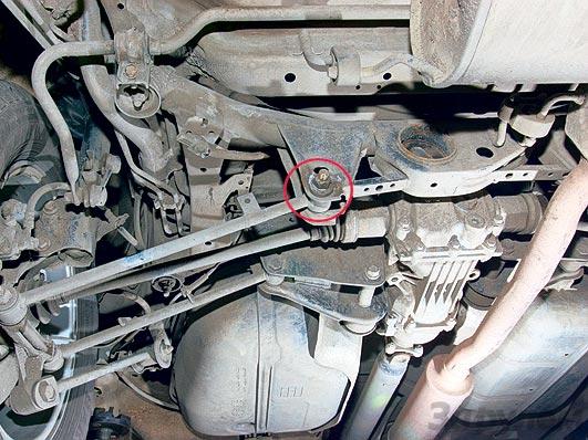

Почему-то мне кажется, возможно и ошибаюсь, что если крутить эти болты, развал тоже меняться будет:
Можно но очень мало пользы .

Ну,мне помогло. Болт не снимал, но он на эксцентриковый похож. Очень изрядно положение меняет.
Очень изрядно это сколько для вас ???
Старый 30.07.2016, 00:23   #159
Ворчун2014
Аватар для Ворчун2014
Онлайн: Ворчун2014 вне форума
Был(а): 30 апр 2025 23:28
По умолчанию Re: Регулировка развала - Renault Duster
Сообщение от Vektor Посмотреть сообщение
Шляпка мм на 3-5 сместилась в процессе регулировки.
Старый 30.07.2016, 09:11   #160
Strusto
Аватар для Strusto
Онлайн: Strusto вне форума
Был(а): 30 апр 2025 23:45
Адрес: Мск
Так это перемещение заднего рычага показывает в первую очередь изменение схождения, пердний рычвг мы ж не перемещаем
