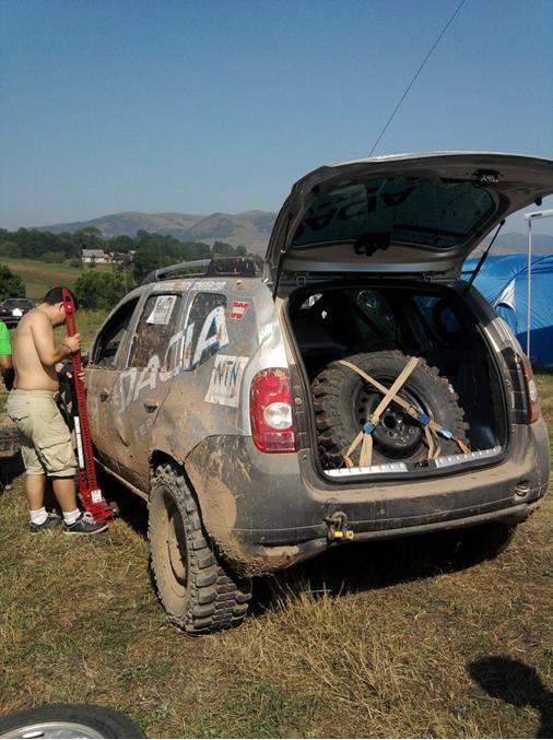

Арки резаные

Сообщение от kross
Пипец трасмиссии

Re: Какой размерности резина нормально встанет в Duster?
Такие колеса хорошо бы на Уазе смотрелись, да и то без лифта кузова не полезут.
