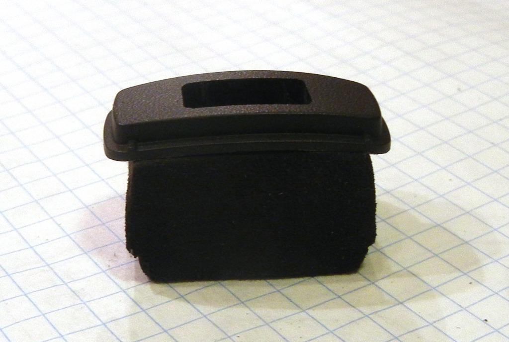

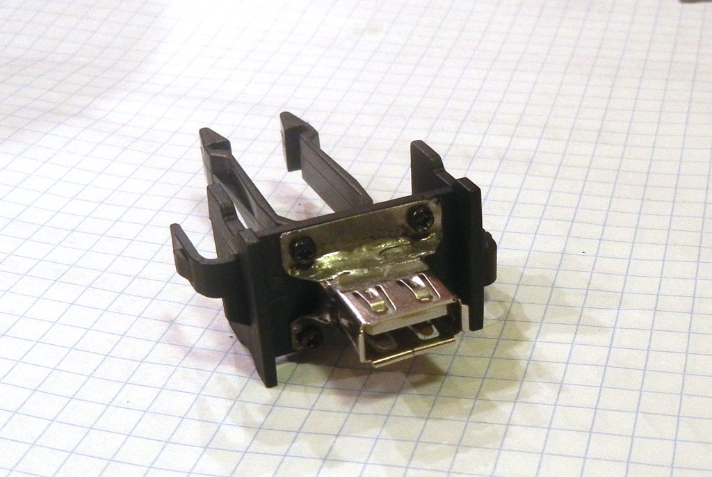

USB порт из заглушки
Подготовил заглушку.
Из белой жести сделал два уголка, припаял к USB и прикрутил к основанию заглушки.
Из пористой резины вырезал проставку и посадил на клей.

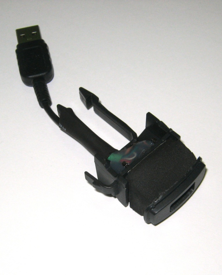

Имя: Павел
Re: Дополнительные розетки прикуривателя и USB, Автоинвертер 12->220
А я идею
SOV
-ы сплагеатил, и упростил, всё тоже самое, только те кусочки пластмассы, которы были выковорены пошли как материал для запаивания пластмассой. Так как музьё и видосы будут подкл. напрямую к планшету (кач-во лучше и удобнее интерфейс), то USB сколхозил под зарядку телефона и на будущее подкл. интернета через флешку.
Отдельное СПАСИБО
