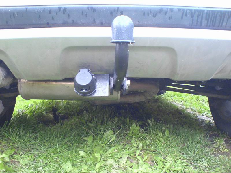

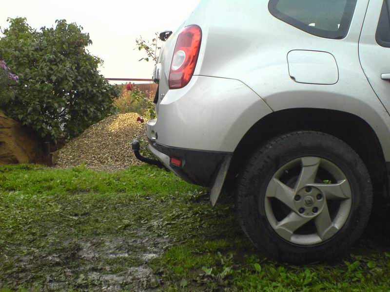

поставил ТРЕЙЛЕР. встал отлично! все делал с помошником и без ямы, но задними колесами заехал на 2 блока. Проводку поставил родную. красота.
Поскольку прицеп использую не очень часто, то проводку на постоянку не прокладывал и буду ее использовать по времянной схеме, просто высовывая из багажника когда нужно.

Сообщение от Комрад
И что, достаточно тяжелая розетка вместе с вилкой будет болтаться на проводах? ИМХО, Но это неправильно

Сообщение от Strusto
И что, достаточно тяжелая розетка вместе с вилкой будет болтаться на проводах? ИХНО, Но это неправильно
Скажем так: Это необычно, но это не значит что это не правильно.
Розетка не болтается, я ее прикрепляю на один болтик к прицепу. Зато она не окисляется, не цепляет за грунт если полезу в "говны", ну и всегда чистенькая лежит возле запаски.

Сообщение от Комрад
Хорошая мысль.
Комрад, шипко интересно: как это выглядит в натуре. Не сочтите за труд, представьте фото.

Установил ТСУ от BESTPARTS http://www.bestparts.ru/catalog/mode...item12813.html , основная балка изогнута. Встал как родной. Бампер цел, штатный парктроник о трех датчиках принял. При переписке с поставщиком ничего конкретного про бампер сказать не могли, говорили, что возможно придеться резеть бампер, но все втсало. Кстати у меня 4Х4 МКПП
Фигасе  А мне резать пришлось. И к инструкции шаблон приложен 51x30 мм. Реально пришлось делать 60x30, иначе не полез бы (точнее пришлось бы оттянуть бампер и оставить его в напряжении). Брал там-же - в BESTPARTS. Болты 90x10 из сыромятины какой то, на двух резьбу сорвал, хоть особо и не тянул (лучше сразу на нормальные поменять). А так все по инструкции встало и глушак отстегивать не пришлось. Из проволоки загоголину сделал, антикор под болты протыкать - удобно. Заглушки кто будет снимать, пальцы не ломайте, а сразу отвертку берите - поддеваешь ее сбоку под юбку и готово. Делал с земли и под дождем, но с открытой пятой дверью все нипочем.

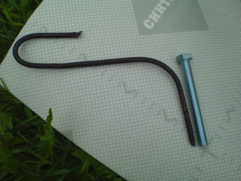

1. Пишут, что ставить нужно с помошником. Я ставил один. Ключ рожковый фиксировал в багажнике тряпками на головке болта вдоль лонжерона, а сам с ямы затягивал гайки.
