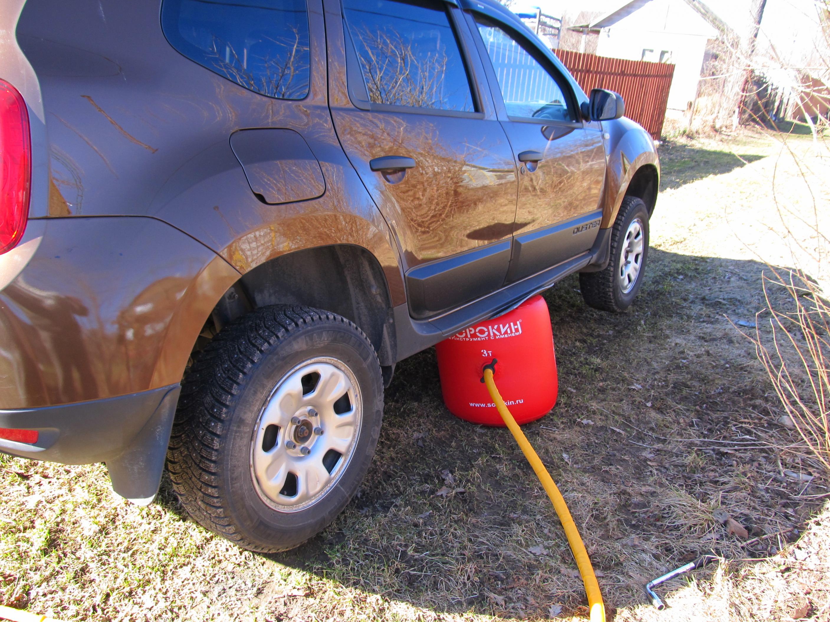

Сообщение от mayorvs
А вот про надувные, типа таких может кто нибудь рассказать про опыт использования?
После того как штатным домкратом переобул колеса, прикупил такой у СОРОКИНА. Здоровье дороже. Накачивается секунд за десять. Наверх домкрата кладу обрезок резинового коврика и поднимаю сразу два колеса.

Сообщение от petrovich47
Пользуюсь таким уже 4 года при поездках за город ,помещается внутрь запасного колеса , при " застреваниях " очень полезная вещь - ведь в грязи обычный домкрат и упереть то некуда. В гараже ,думаю, удобнее всё же подкатной , хотя всё дело привычки.

здесь в комментах пишут, что переходника для использования с компрессором для накачки колес, в комплекте нет. Вы в свободной продаже брали или заказывали? Как с наполнением выхлопными газами, сильное извращение или реально накачивает?

mayorvs, Я не знаю про какой переходник говорите. Накачивается от выхл. трубы и ,как вы говорите , реально. Покупал в свободной продаже в их фирменном магазине , у меня без всяких шипов. Выручал этот надувной домкрат уже много раз ,т.к. я люблю залезть куда-нибудь на рыбалке подальше.

Сообщение от К.И.А. Посмотреть сообщение
Именно Сорокиным? Читал, что при накачке выхлопом, материал домкрата быстро портится и домкрат выходит из строя. А Ваш уже 4года держится?

Сообщение от Xenser
Именно так. Мне кажется этому материалу от выхлопных газов ничего не будет.
Используется несколько раз в году ( 4 - 5 ) , только в экстренных ситуациях.

К.И.А., огромное спасибо за информацию. Как раз никто из знакомых в живую не видел как работает этот домкрат при накачивании выхлопными газами. Все знакомые, заинтересованные в приобретении такого вида домкрата, гипотетически делают предположение, что быстрее и надежнее будет его накачать подсоединив обычный автомобильный компрессор для накачивания колес. Ваш опыт с такого вида домкратом, просто не оставляет никаких сомнений Еще подскажите, пожалуйста, сколько времени примерно уходит, что бы поднять машинку при помощи накачивания домкрата выхлопными газами?
Тут, главное, вовремя остановиться. На Youtube есть видео, отрывок из какой-то телепередачи про автомобили, где пара умельцев перекачали такой домкрат до громкого хлопка. Ну им то пофигу: реквизит.
