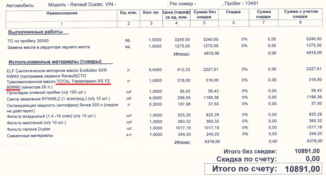

Сегодня на ТО-2 предложили замену трансмиссионного масла в раздатке и заднем редукторе за 1600 руб (масло+работа). Марка TOTAL TRANSMISSION RS FE 80W90 - рекомендованное заводом, со слов менеджера теперь оно самое что есть заводское. Согласился. Масло объем 1 литр, стоимость 316 руб. Работа по замене 1275 руб. Дороговато, но зато "в одном окне".
Погуглил у этого масла характеристики. Полусинтетика, температура застывания -33*С. На пару-тройку градусов ниже чем у Трансэльфа  Покатаем на нем.

Сообщение от testov-test
Не понимаю, зачем менять на полусентетику....Дилер на мой взгляд обманул.

Сообщение от aGt
Посмотрите на оф.сайте Тотал и Эльф,что льют в Дачию, Хитрилы, Мураны,Колеусы.
Обманул в чем? Он вообще не говорил про основу масла, сказал коротко Тотал 80W90. В распечатке указано TOTAL TRANSMISSION RS FE 80W90.

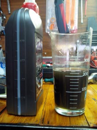

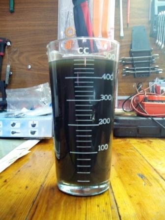

поменял масло в раздатке и заднем редукторе на Motul Gear300 75W-90.на фото чача которая была с завода.
Незнание мат.части не освобождает от ответственности.

Сообщение от svu1965
какой пробег на "чаче"?

Re: Масло в раздатку и задний мост.
Пробег 10т.км
