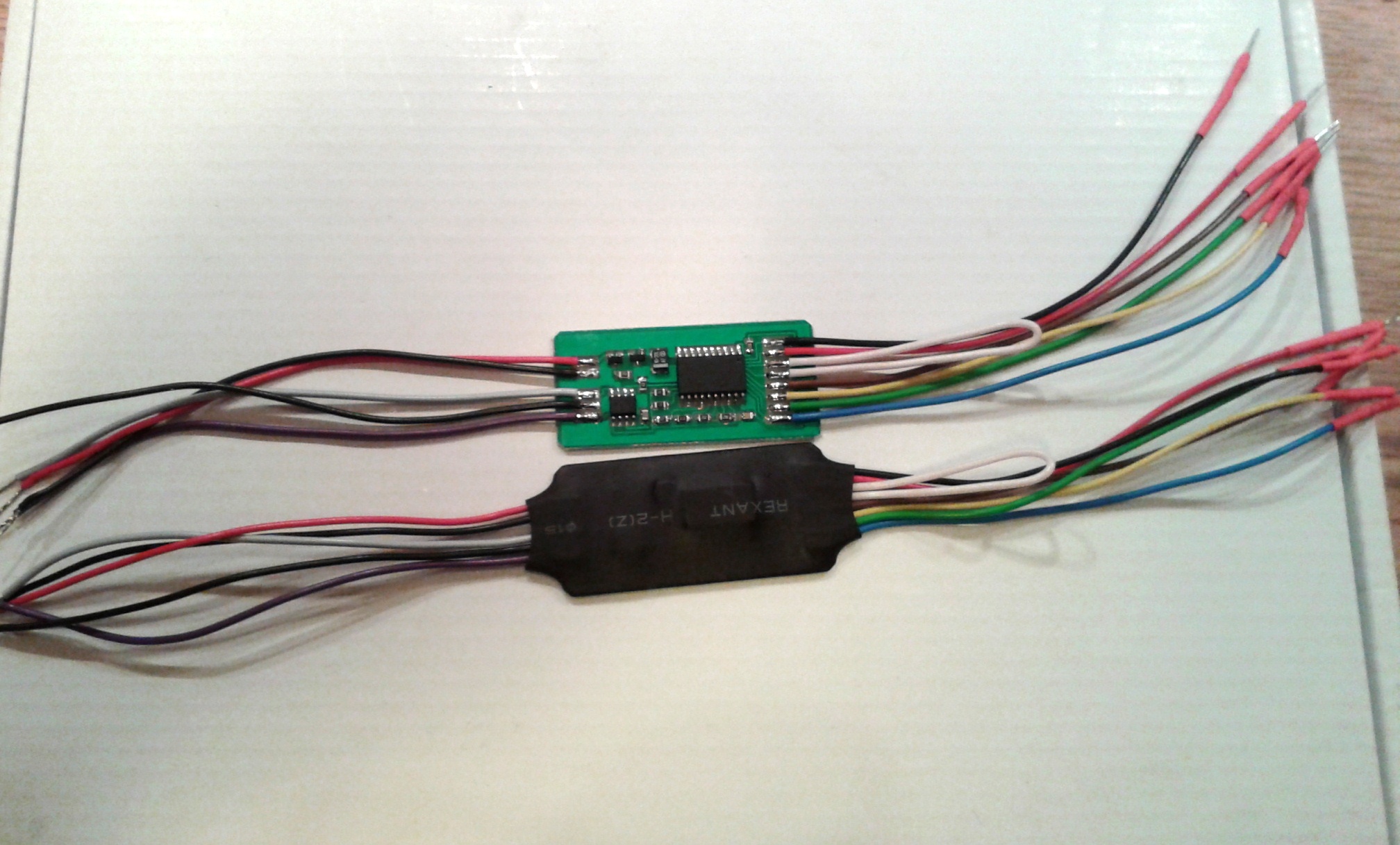

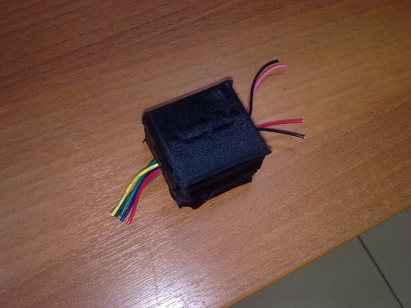

Есть новости для владельцев китайских магнитол на Андроиде и прочих, у которых интерфейс кнопок на руле представлен тремя проводами - KEY1/AD1, KEY2/AD2 и GND.(в некоторых моделях названия могут отличаться). Сегодня собрал первый прототип адаптера подрулевого джойстика.
Вот так он выглядит.
Шесть проводов справа подключаются к разъему джойстика. Слева два провода на питание и три соответственно на интерфейс ДУ. Белая петля определяет режим работы кнопок джойстика. Т.е. пока петля замкнута джойстик работает в обычном режиме. Кнопкам 1 - 6 можно назначить по 1й функции, одновременное нажатие кнопок 3 и 4 еще одна функция и энокодер вверх и вниз по одной функции, всего получается 9 функций.
Если магнитола поддерживает большее количество функций, то петлю можно разрезать. В этом случае кнопка 5 становится кнопкой расширения. Например поворот энкодера вниз переключает треки вперед, тогда нажатие кнопки 5 с последующим поворотом энкодера вниз будет переключать папки. Всего в этом режиме можно назначить до 13 функций.
Некоторые магнитолы для назначения функций через меню требуют удерживать кнопку на руле, а затем выбрать для нее функцию в меню настройки. Поскольку команда от энкодера это короткий импульс и удерживать его невозможно, на время настройки предусмотрена передача функций энкодера другим кнопкам. Поясню на примере. Сначала назначаем функции для кнопок 1 - 6, затем одновременно нажимаем кнопки 2,3 и 4 и удерживаем в течении 10и секунд. После этого нажатие кнопки 1 соответствует повороту энкодера вниз, кнопка 2 - энкодер вверх. Если петля разрезана тогда, плюс ко всему, удержание кнопки 5 и нажатие кнопки 1 или 2, будет соответствовать нажатию пятой кнопки с последующим поворотом энкодера вверх или вниз. После выключения- включения зажигания адаптер вернется к нормальному режиму работы.
Извиняйте если чего непонятно. Спать очень хочется. Завтра попробую объяснить вразумительно.
Пока адаптер проверялся только на стенде. Программа работает так, как было задумано. Хотелось бы протестировать на реальной магнитоле. Если найдутся желающие(желательно живущие не особо далеко), как говориться ВЕЛКАМ!

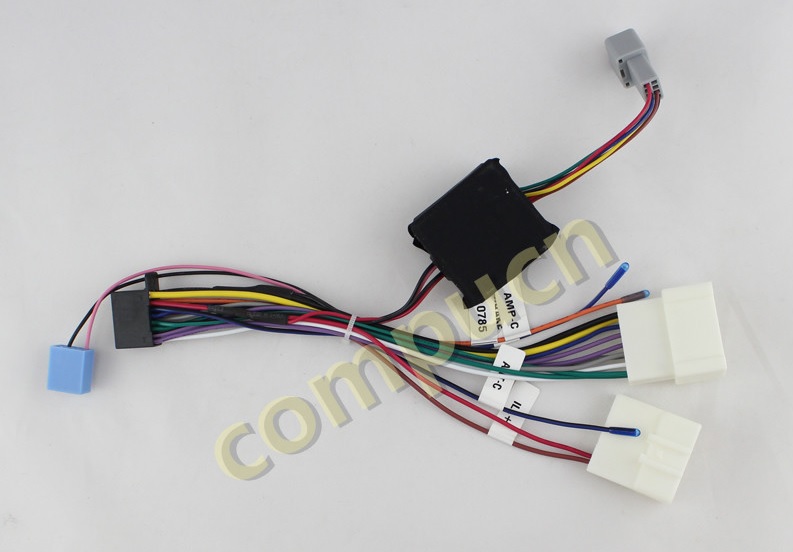

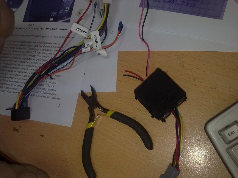

Сегодня получил адаптер подрулевого джойстика для китайских магнитол от SOVA и уже установил. Работает замечательно!
Ранее была приобретена магнитола на ОС андроид 2.3:
http://ru.aliexpress.com/item/Pure-A...078236433.html (листайте страницу вниз, там много фото самого устройства).
Магнитола была успешно перешита на андроид 4.03 и устраивала по функционалу и звучанию за исключением неполноценной работы подрулевого джойстика.
Китайцы реализовали работу с подрулевым также с помощью контроллера (небольшая черная коробочка на фото ниже), но недоделали - корректно работали кнопки увеличения\уменьшения громкости и колесико энкодера, но кнопка вызова - включала радио, кнопка source audio - показывала стартовый рабочий стол андроид, mode\ok - не работала вообще.
В описании магнитолы было заявлено, что кнопки можно перепрограммировать. Но увы, интерфейс никак не реагировал на попытки изменить кнопки. Внимательное изучение распиновки разъема "control" от китайского адаптера на магнитолу показало, что адаптер фактически эмулирует работу инфракрасного пульта ду. На разъеме "control" были задействованы 2 контакта - GND и IR. Тогда как перепрограммировать через интерфейс можно только в случае если произведено подключение к контактам GND, AD1, AD2 (где считывается резистивное сопротивление с кнопок).
Адаптер подрулевого джойстика от SOVA решил данную проблему.

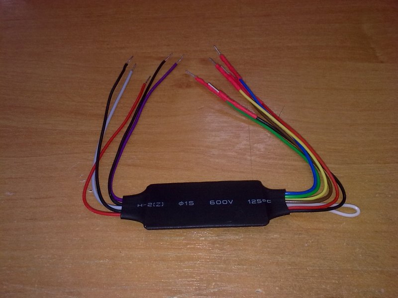

Выглядит вот так:

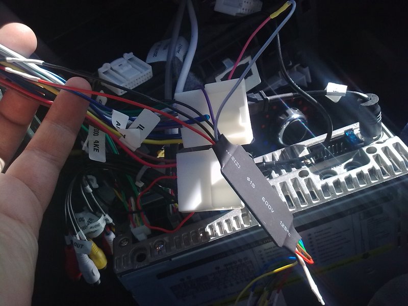

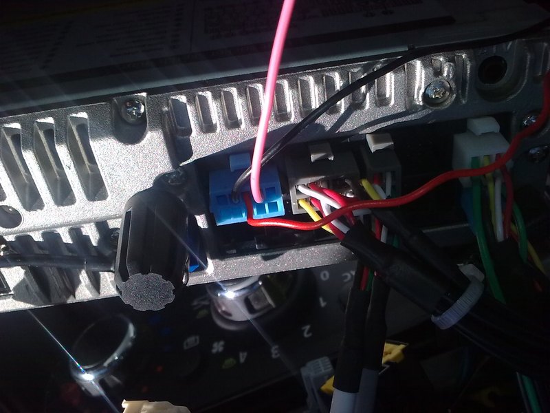

От родной "черной коробочки" был взят разъем, подключаемый к подрулевому джойстику. Китайский адаптер был безжалостно "откусан" с пучка проводов на магнитолу и вместо него припаян адаптер от SOVA.
Ниже - фото переделанного разъема "control" (синего цвета). Подключены пины "GND", "AD1", "AD2".
Ну и результат:

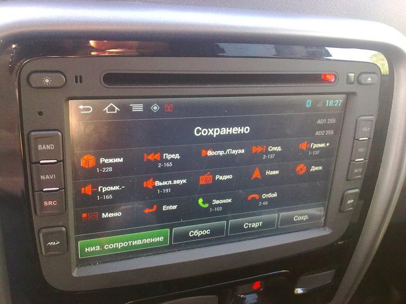

При программировании на каждой кнопке указывается резистивное значение (в неких попугаях). Единственно, что пришлось дополнительно сделать - это переключить чувствительность с "высокого" сопротивления на "низкое" (ну или наоборот - не суть) (кнопка в левом нижнем углу приложения). С "высоким" также программируются, но иногда срабатывают функции соседних кнопок. С "низким" сопротивлением - очень стабильное и четкое срабатывание.
Белый провод я сразу разрезал и получил большее кол-во функций по кнопкам, чем на родной магнитоле. К примеру, кнопка mode\ok + колесико вверх - включает у меня радио, а mode\ok + колесико вниз - плеер компакт дисков. По кнопкам и работе адаптера SOVA ранее уже писал (см. выше). Все работает именно так, как и описано.
SOVA, респект! Отлично работает! Спасибо!

sova, собственно кнопки которые можно запрограммировать на моем устройстве видно на фотографии приложения:
Для настройки кнопок заходим в меню настроек далее выбираем пункт "Настройки кнопок руля" (называется по-разному в разных прошивках).
1. Попав в меню настроек кнопок выбираем нужную нам функцию, например "Громк+" (увеличение громкости), внизу нажимаем кнопку "Старт" (начинается опрос сигналов с кнопок), на подрулевом джойстике нажимаем кнопку увеличения громкости, высветится числовое значение соответствующие данной кнопке, запоминаем это значение нажатием "Сохр.". Выходим из меню и проверяем работу.
2. Если при проверке - при нажатии кнопки уровень громкости не меняется или работает другая функция, значит нужно перейти в режим "Низ.\Выс. сопротивление", для этого в нижнем левом углу приложения нажимаем соответствующую кнопку. Стираем старые значения настроек нажатием на "Сброс" и повторяем первый пункт.
Т.е. привязать функции на фото выше можно к любой кнопке джойстика.
Точные отображаемые числовые значения каждой кнопки подрулевого при программировании я не фиксировал, если нужно - завтра попробую зафиксировать, но часть видно на текущем фото.
В моем случае увеличение и уменьшение громкости повешено на родные кнопки, "выкл. звук" (Mute) - на одновременное нажатие кнопок громкости + и -.
Кнопка "Звонок" - на родную кнопку звонка. "Отбой" - на одновременное нажатие кнопки звонка и mode\ок.
"Режим" - на кнопку source audio. Перемотка треков - на колесико энкодера. Программируется при нужном направлении вращения. Позже я сделал (нет на фото) как и писал - mode\ok + колесико вверх - включает радио, а mode\ok + колесико вниз - плеер компакт дисков.

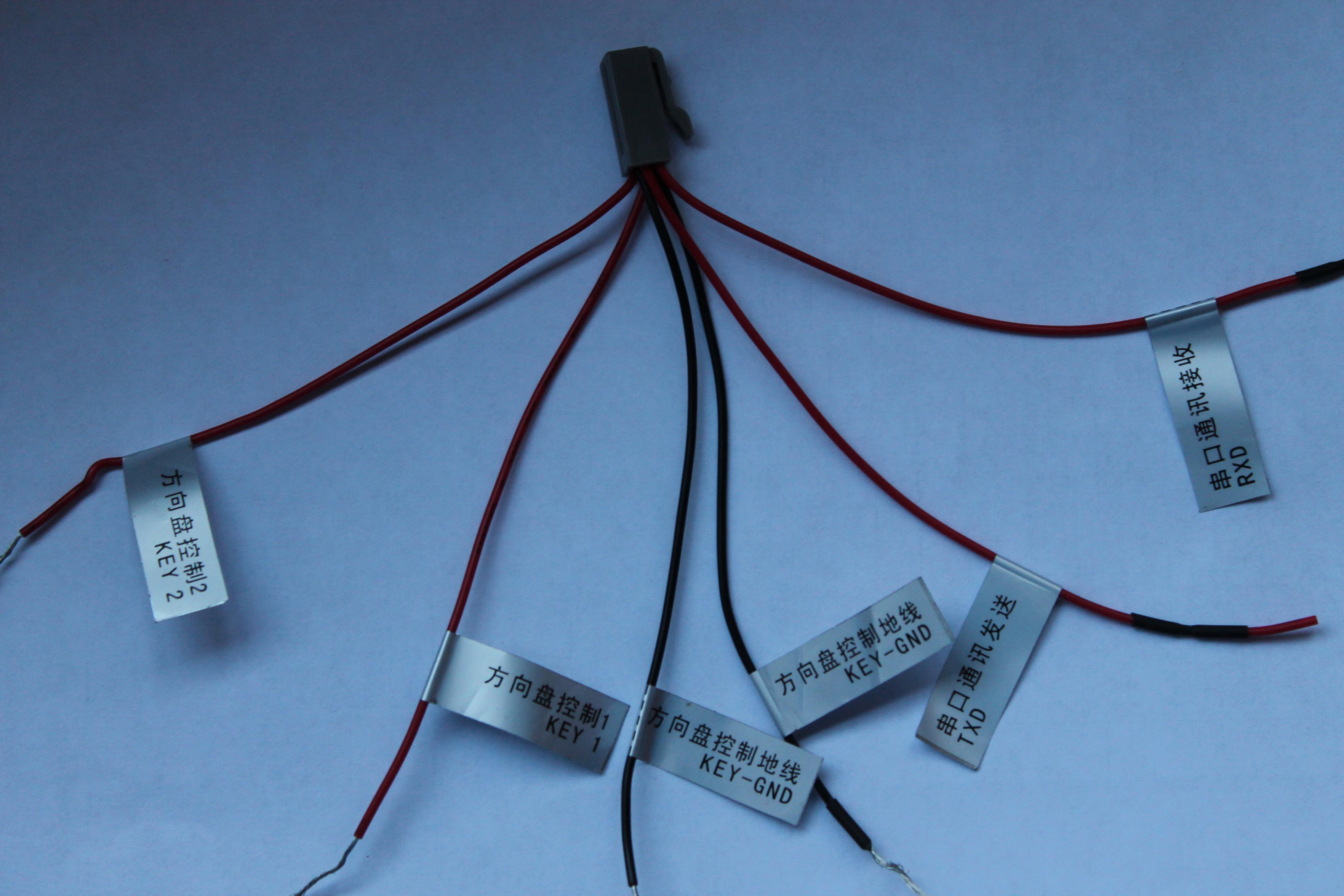

Всем привет, приобрел вот такую балалайку: http://klausauto.ru/upload/iblock/2c2/12.jpg
Помогите подружить с Дастером(ESP), У магнитолы вот такой разъем:
