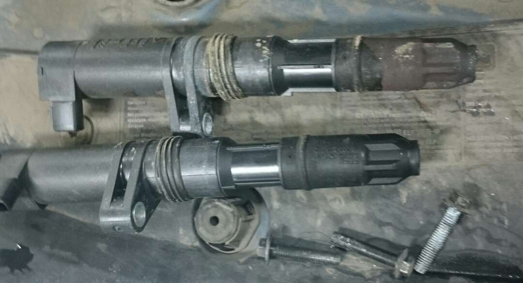

ВСЕМ СРОЧНО ЗАГЕРМЕТИЗИРОВАТЬ. 2 дня назад затроил двигатель, показало - ошибка Р0303, пропуски зажигания в 3 цилиндре(счет вести от аккум. как на фото где течет). Снял - оказалось сгорела катушка, снаружи слегка сырая(первая мысль- антифриз, но нет), внутри катушки все выгорело и вся труха выпала при вытаскивании на свечку в колодец(сухо). Сгорела по причине попадания воды с капота, как на фото на 1й стр. Катушка зажигания 0040100071 BERU 2520 руб
Чтобы всем стало страшно, надо было всё это дело зафоткать, и сюда выложить фоты!!! (ото было бы эффективней!)))

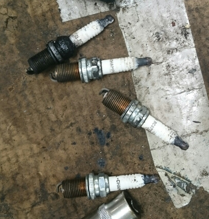

Сижу сейчас у дилера с подобной проблемой, мастер сказал что на новых дастерах (2015) проблему порешали и теперь вода течет не на 3 а на вторую свечу.
P.s. Все же странно что за период с прошлого июля эта проблема дала о себе знать только сейчас. Была же осень, были дожди, была обильная омывайка, были мойки под давлением наконец, но протекло только сейчас....
Вот так выглядят свечи
В результате все обошлось заменой свечей за мой счет и герметизацией форсунок.
Компутер ошибок никаких не выдал, всё норм.
p.s. Машинка аж побежала резвее после замены свечей.

походу дела, текло постоянно. Просто скорее всего вы не замечали.......пока не случилось то, что на фото...

Re: Вода на двигателе - причины,как бороться.
olegr
Вложение 84105
Вложение 84106
Как то странно они у вас выглядят,больше похоже на масло.Была проблема с водой,налет был белый и на катушке и на свече.
