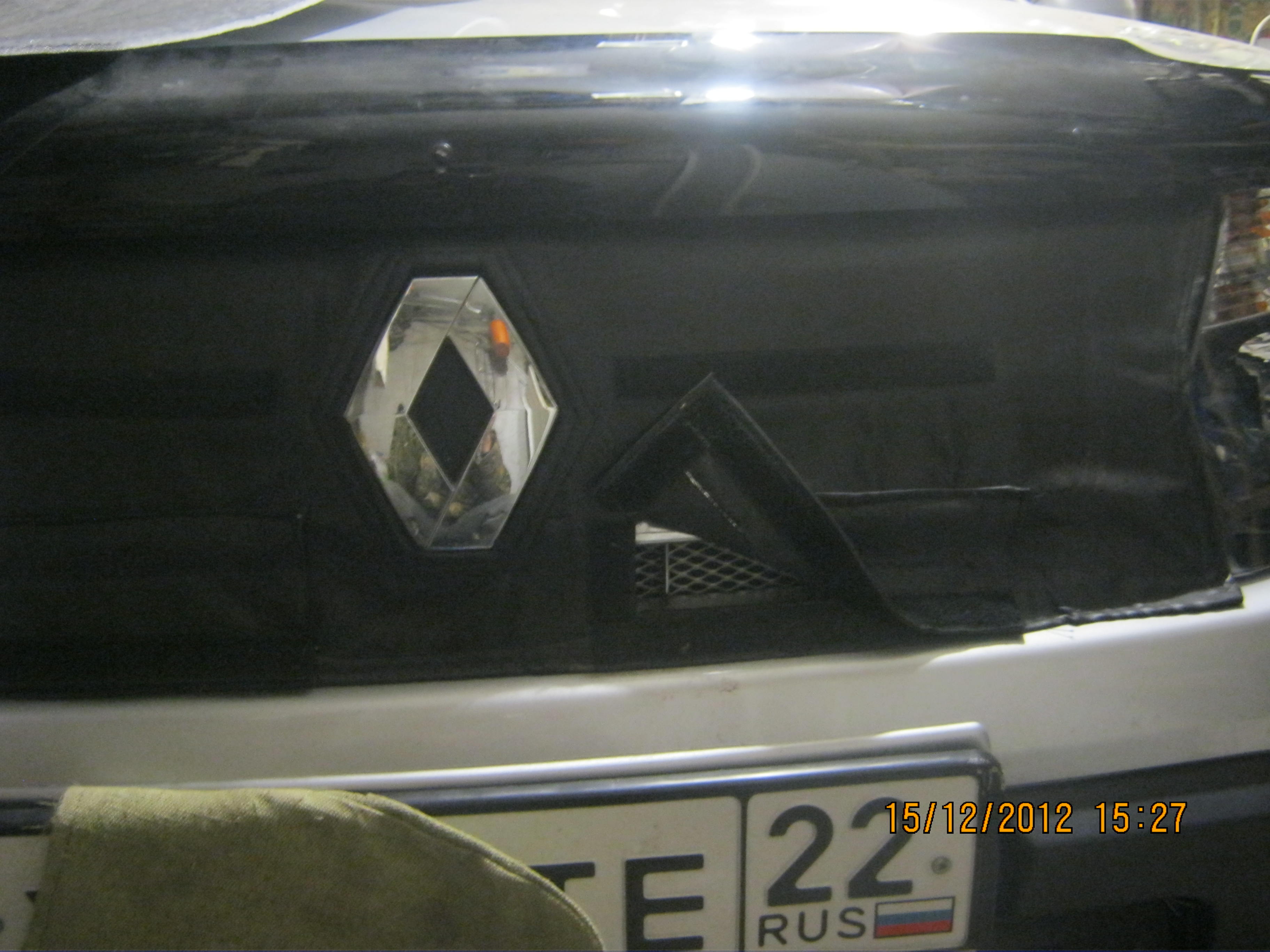

n_dum, Вы представляете что значит перегреть дизель? У меня утеплён по максимуму, так и то при -10 его прогреть тяжело, не то что перегреть. Вот цитата из этой статьи:

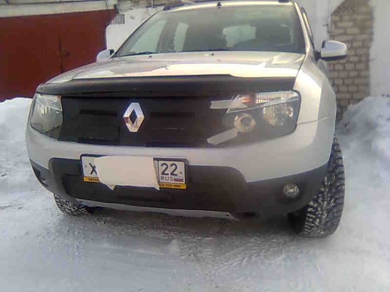

Представляю, поэтому и предположил. У меня очень хорошо утеплён и при -15,на трассе, 120 скорость, на нижней решётке открыт клапан, температура по мультику более 94 град!! , 4 палки!! А вот как на фото приоткрыто, то температура ОЖ около 90 град, скорость 90, температура до 83-85 падает. Наглушняк закрыто, вентилятор фактически "0" эффект. Очень быстро растёт темпер. при нагрузке на двигатель. При потеплении (начало ноября) вполне реально, но нужна информация.
Мультик покупал, основная цель - контроль температуры утеплённого.
И вспомнили они, что на своих семинарах некоторые фирмы-производители масел и автомобилей, начиная с недавнего времени стали давать четкую рекомендацию – если вдруг масло было перегрето, то срочно-срочно надо бежать в ближайший сервис-центр и менять его!
Минеральное после перегрева, достаточно хорошо подогреть головку, кристализуется и становится как с добавлением наждака. но это минеральное и об этом лет 20 назад знал, тогда просто не было синтетики. За 1 тысячу как за 50 съедает поршневую, сам попадал на это, масло дифицит прокладку головки менял, после чего и боюсь перегрева!

странно(только не подумай что я не верю), у меня хоть и прогревается отлично, но температуры от 85 и до 94 я только на подъёмах видел и при 0, +3 градусах на улице, а при снятии одной трубки утеплителя не более 85 градусов (и тех не видел максимум где то 82-84)
А низ закрыт? Всё правильно! Поролон слегка пропускает на скорости!!! Поролон своего рода регулятор. Обернуть его, сделать не продуваемым, будет другой зффект. Чем выше скорость, тем больше продувается. 82-84 это и есть работа термостата, ниже не даёт опуститься температуре. Просто у меня идеально закрыто, подчёркиваю идеально! (трубки считаю идеальный вариант, особенно без мультика, и даже при включении вентилятора через поролон продуется) на улице 35-40 у меня 90-92 держит, чуть газ сбросил под гору за 2-3 минуты на 5-7 град падает температура - двигатель без нагрузки, с низа, от дороги, через фары слегка, выдувается, температура падает. Как показывают палки и факт температура Вы тоже наглядно видите.
Да, согласен, в Вашем случае очень герметично утеплена, без клапанов не обойтись! Я думал как у всех, теплоизоляция от труб, так там по краям, ближе к фарам утеплитель не плотно прилегает и радиатор немного обдувается и при минусовой температуре перегреть не реально. У меня вверху утплитель для труб, внизу изолон, но не так плотно, есть небольшие зазорчики. По себе скажу так, при температуре -15, скорости 120км/час, после часа езды нагревается только 1/5-1/7 верхняя правая часть радиатора, остальная совсем холодная. В понедельник в поле стащило с колеи, буксовали 4 часа, так я только 2 деления видел, это всё было закрыто, при таких условиях Нива бы вскипела через 15 мин!
