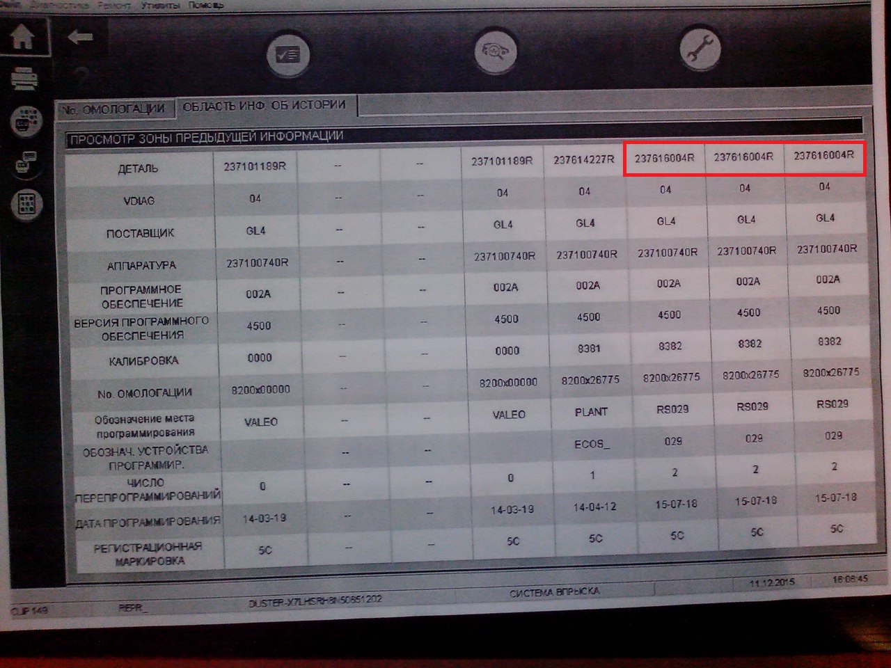

Всем привет! Если кому интересно то на своем примере могу рассказать как мне отказали в гарантии после чиповки, причем потестировал ее неделю вернул назад родную прошивку.
Все началось с того, что с момента покупки в своем авто я обнаружил такую проблему http://www.youtube.com/watch?v=SLvJ5SWIKkQ , а именно "
При заводе на холодную в теплую погоду от 15 до 30 градусов держатся обороты 1500 около 2 минут, затем спадают. При заводе в погоду выше 30 или ниже 15 градусов, либо на хорошо прогретом двигателе такой проблемы нет. Что это фича рено дастер 1.6 4х4 ? Глюк мозгов? Или где то есть подсосос воздуха (почему тогда обороты не плавают? и зимой заводиться и греется без проблем, без повышенных(плавающих) оборотов)?". Сначала разумеется обратился к дилерам, оставлял автомобиль им несколько раз на ночь, они искали ошибки, искали подсосы воздуха и прочее, ничего не нашли. Поехал к другим дилерам на ТО и рассказав об этой проблеме, они начали грешить на мозги и обновили прошивку. Но увы проблема не ушла... Вернулся назад к старым дилерам, они разводят руками и тоже грешат на мозги. Плюнул на них и начал искать проблему сам, сначала поменял колечки на дроселе, затем обратился к знакомому чиповальщику, обновил прошивку, но проблема так и не пропала, вернул родную прошивку назад, его ребята сказали что дело не в прошивке. После, снова поехал к дилерам разводившим руками, вышел на их директору и тогда тот предложил : "Машина в полном порядке, но если хотите то можем отправить данные о таком странном поведении на завод", я разумеется согласился. Но после того как отправили данные на завод, завод запросил инфу о перепрограммированиях, и после получения инфы отказал в гарантийной помощи поиска проблемы, отписались как то так : "В мозги автомобиля несанкционированно залезли, поэтому дальнейшее гарантийный поиск проблемы не может быть осуществлен". Хотя заводу прекрасно написали, что проблема с момента покупки и была до перепрограммирований, а перепрограммирования делались чтобы ее устарнить.
Парни, объясните плз, как завод смог понять что в машину залезали по этому скану истории перепрограммирований ? Замечу что 18 июля делал перепрограммирование у дилеров...
---------- Добавлено в 22:06 ---------- Предыдущее написано было в 22:04 ----------
И есть ли какой либо шанс побороться с дилерами и с заводом ?

Выделенное красным - идентефикатор прошивки.
CLIP обновляет программу, только в случае обнаружения более старой прошивки. Одну и ту же прошивку залить CLIPом нельзя. Сторонним программатором - можно. Вот и все.
Думаю, эта инфа лежит в EEPROM блока управления. Если его правильно почистить...

Сообщение от Morze701
Ну а можно как то наехать на дилеров которые 18 июля делали перепрограммирование ? Число 18-е стоит, типо сказать не знаю что вы делали с моей машиной что у вас 3-и перепрога

Ну, можно наверно. Только самому дилеру пофиг че там написано в журнале. Этот скрин требует техподдержка завода.
