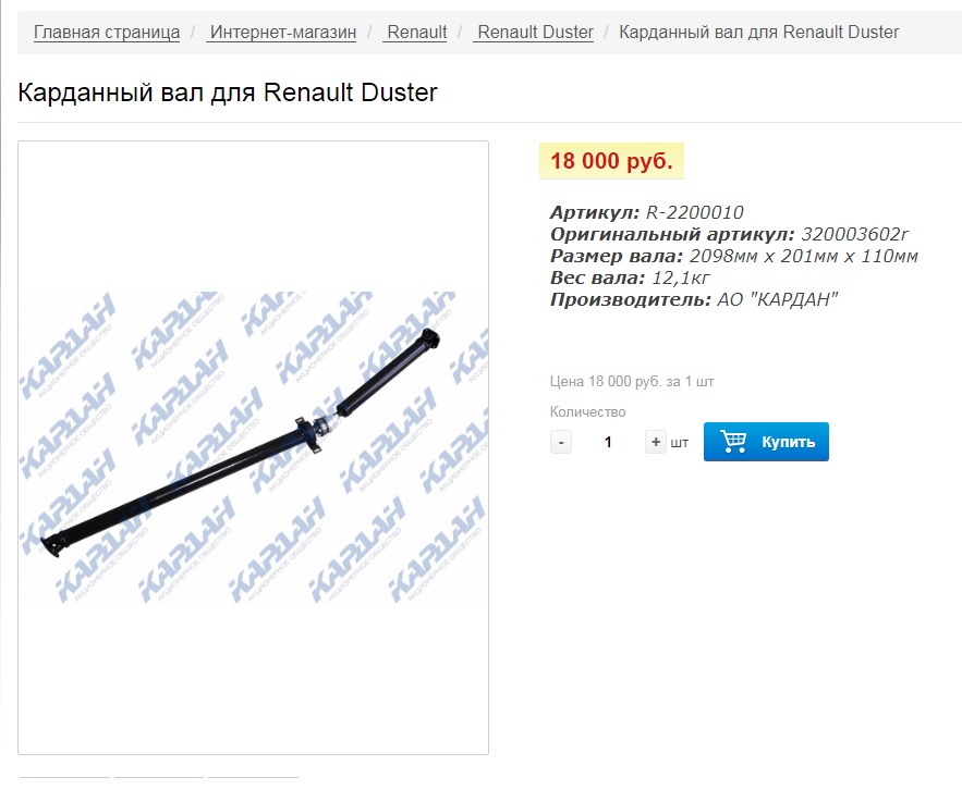

К стати, у них на сайте изменения: нет комплекта крепежа к кардану и вес указан 12,1 кг.
https://www.cardan-syzran.ru/catalog...enault_duster/

Заказал себе сызраньский кардан сказали что уже родные болты подходят наверно что-то поменяли вес стал 12.1 кг

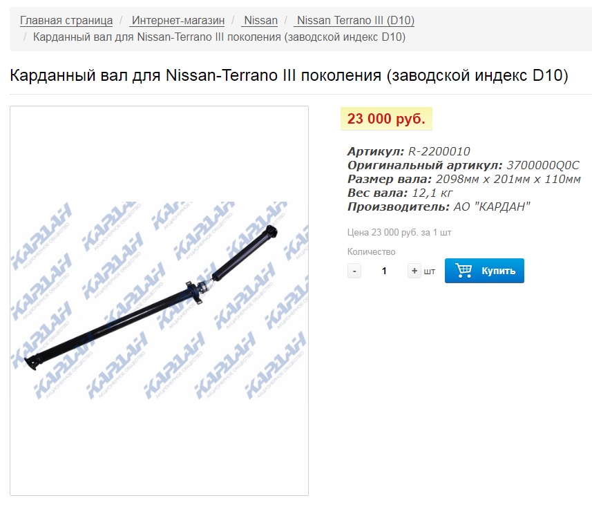

Оказывается Ниссановцам больше не повезло... А я думал только на Дастер такие цены на кардан.

дак они одинаковые.

Это понятно, я над ценами угораю. Надо же было додуматься воткнуть такую редкую крестовину за нереальные деньги. Явно это было задумано так.

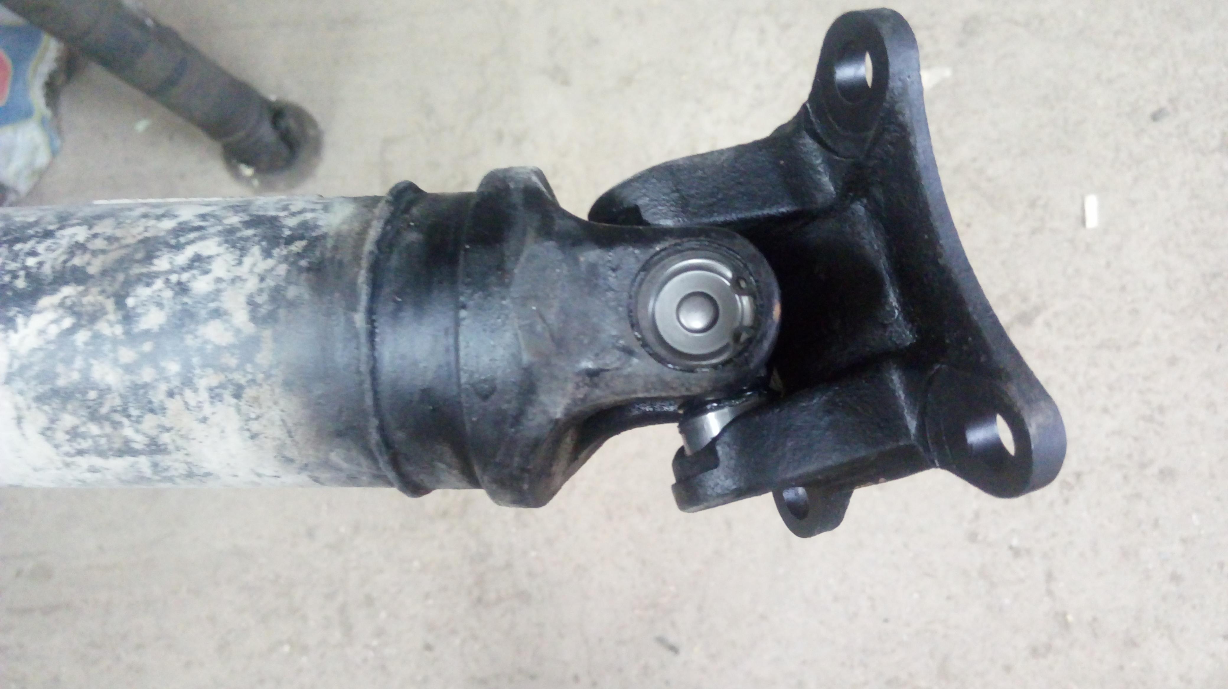

Сегодня приезжал Роберт,наш,местный.Привозил на ремонт дастеровский кардан.Заменили две крестовины с фиксацией стопорными кольцами.Ахтунг!С 27 августа по 8 сентября не работаем,отпуск.
