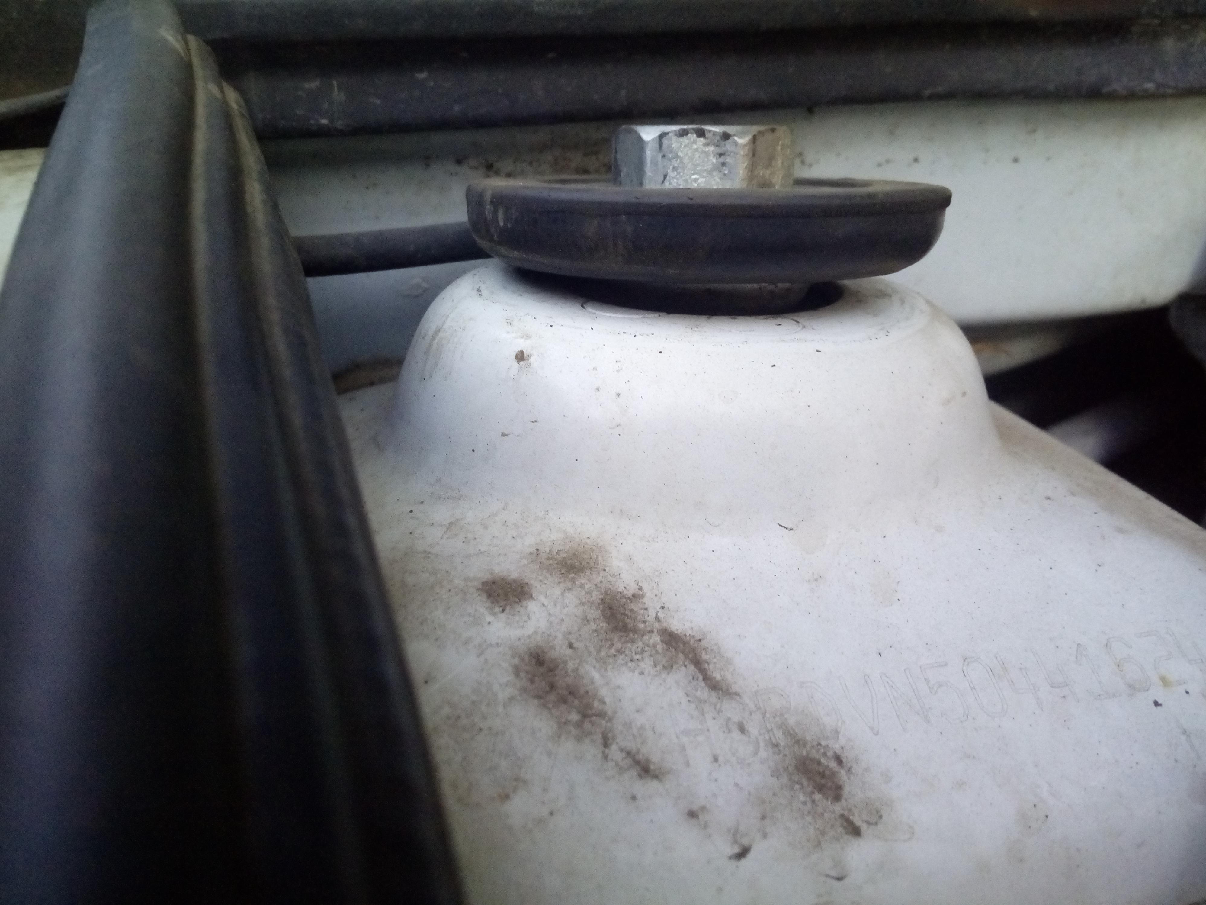

Тогда должна до упора спокойно закручиваться, резиновая подушка там вообще не при чем, проверяйте сборку.
Одели пружину, на неё металлическую тарелку, на тарелку - проставку, на проставку - опорный подшипник и резиновую подушку, после подушки - накручиваем удлиннитель штока. Вставляем аморт, одеваем опорную тарелку, накручиваем гайку из комплекта до упора. Удлиннитель войдёт в гайку примерно на половину длины. Зажать подушку гайкой невозможно никак.
Подушку не перевернули, случаем?

Нет не перевернул вы не поняли чем больше я закручиваю верхнюю гайку тем больше прижимается тарелка и сдавливается уплотнитель

Я понял, тарелка вплотную к стакану не может прижиматься. Попозже фотку сделаю, у меня гайки до упора затянуты. Если все правильно, то гайка прижмет тарелку к удлинителю штока и зазор между тарелкой и стаканом останется ровно как на стоковой подвеске. Гайку недотянутой там никак оставлять нельзя.

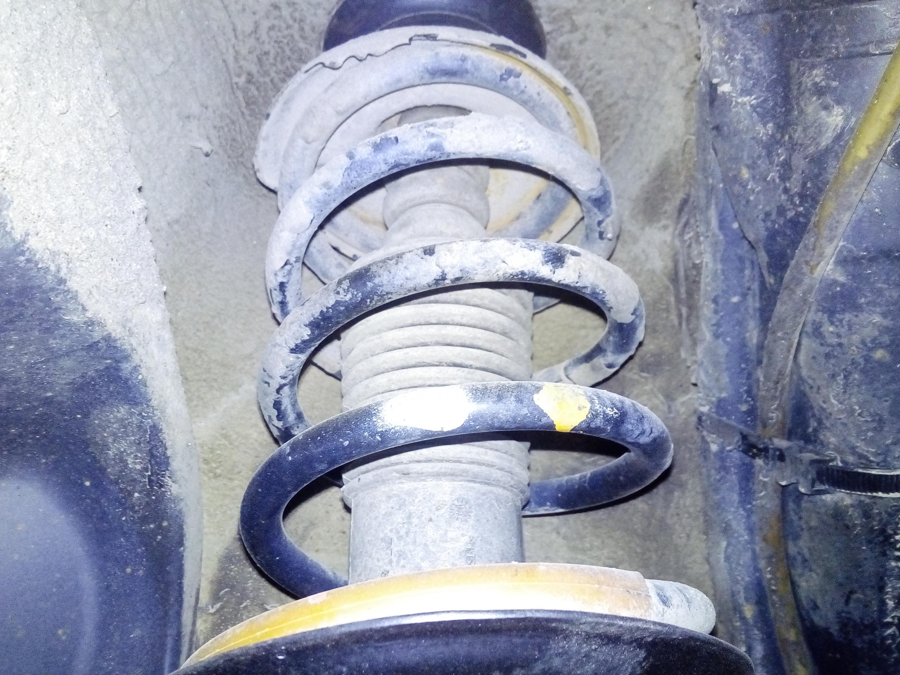

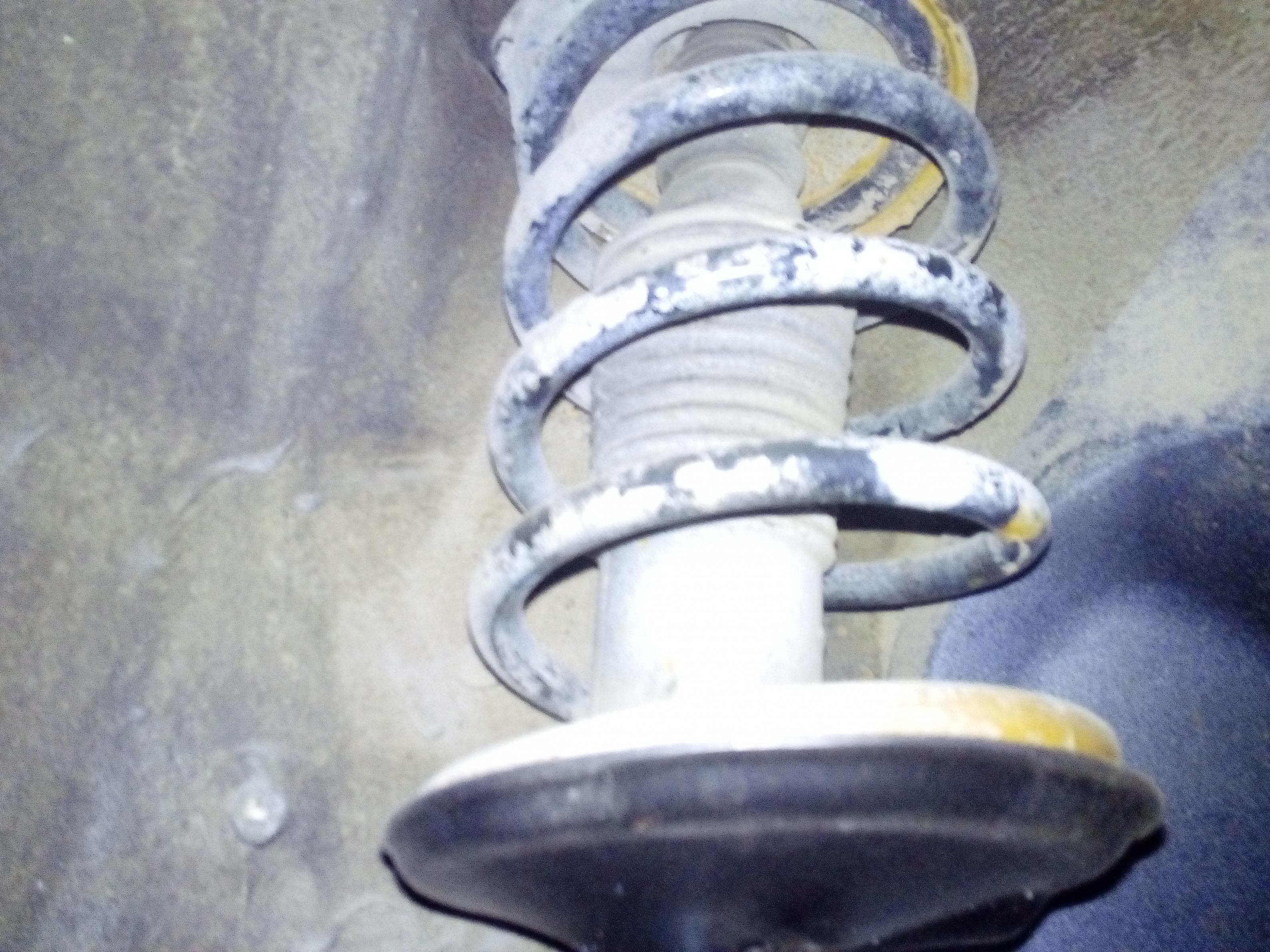

наконец то установил на заднюю ось проставки , подскажите по фото , правильно ли собран амортизатор , смущает положение пружины .
на 1 фото ( левая сторона ) криво , с другой стороне ровней.
Duster 2017 2.0 АКПП

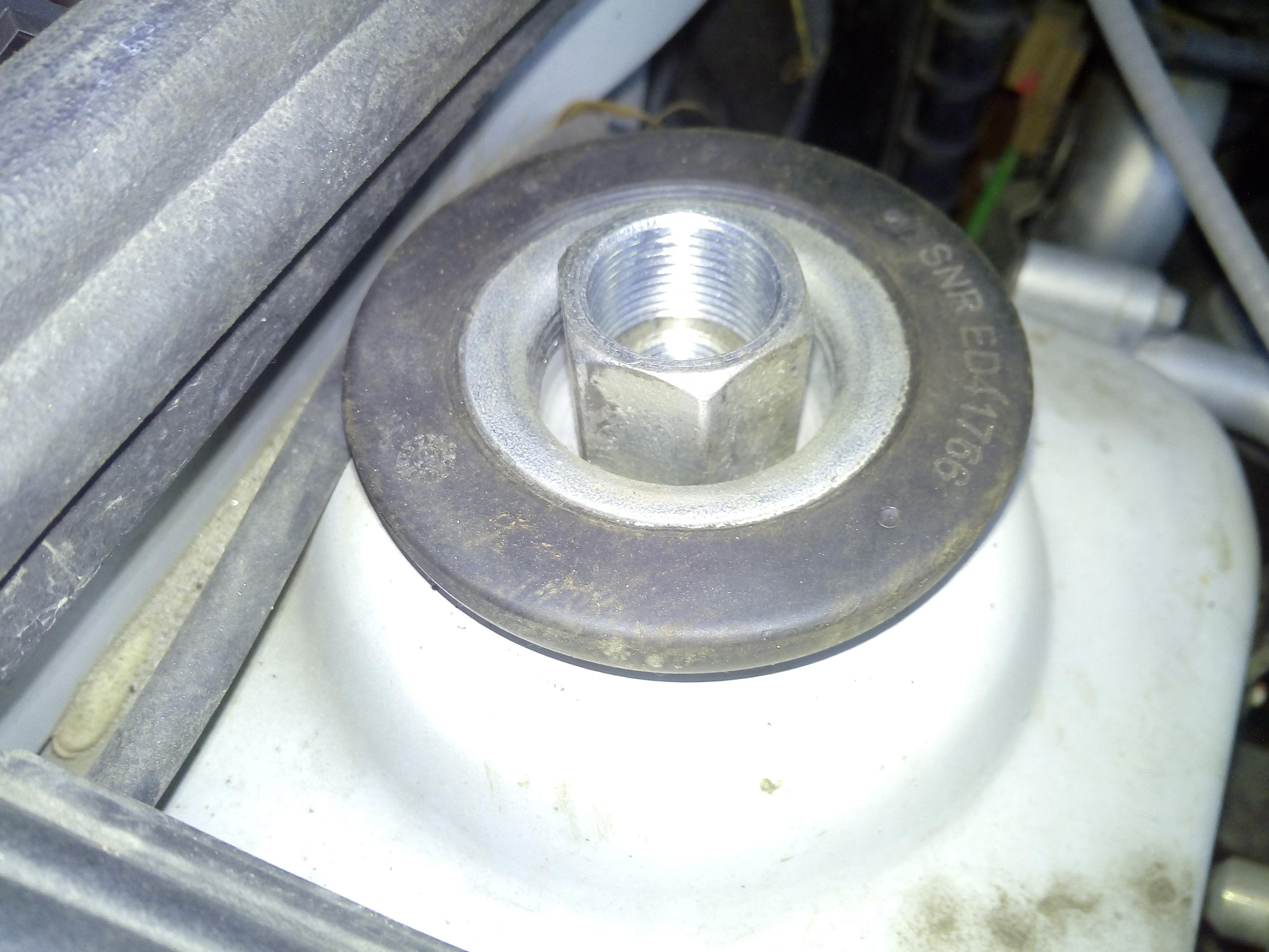

Удлиннитель штока и гайка закручены до упора:

Примерно так же

смущает то, что по резинке в нижней части штока видно, что она раньше прилегала к нижней чашке,а сейчас нет, ну и с другой стороны как раз-таки всё лежит аккуратно
А может, она просто касалась чашки на ходе сжатия?!

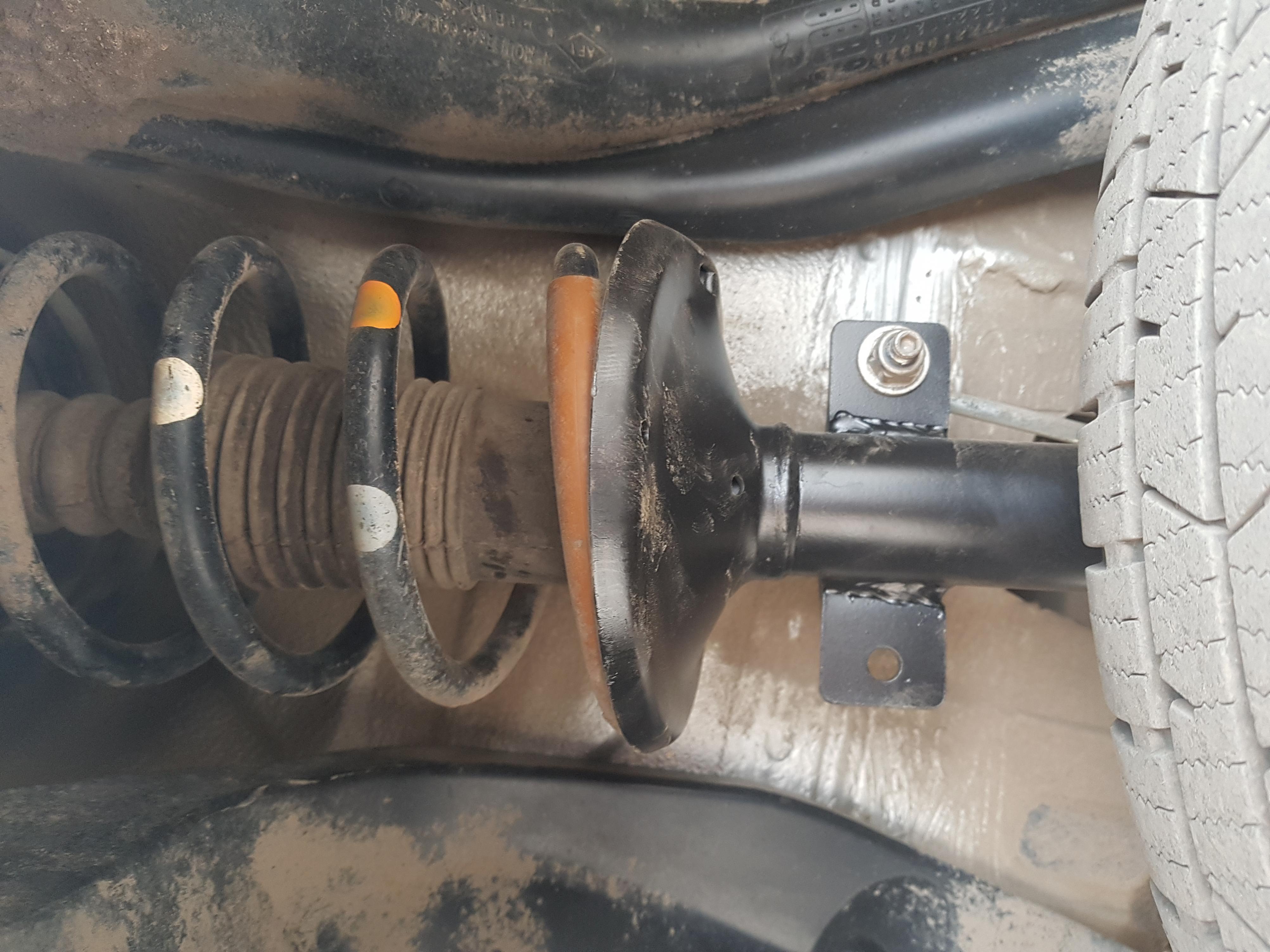

Мляааа! Я её победил!    начал в передке откручивать все что откручивается: нашёл полуживой правый наконечник + вода под пыльником. Поменял. Ничего не изменилось, п...ц! Шатал дергал - нихрена. Левый наконечник чуть подношенный, но годный + менял я его тыщщах на 70 (кстати, правый был родной и прошёл он 98 000). Похрен, меняем! Руками, монтировкой дрочил стойки стаба - мёртво, сидят как влитые! Нафик, откручиваю левую (АсМетал, менял в промежутке 70-80 000, точно не помню). Один шарнир как новый, второй подношенный, но не стучит. Похрен, в багажнике как раз пара лежит, на зад готовил (там ещё родные). Меняю, еду - ТИШИНА!!! Как на новой машине. Сссука! Уже рейку заказал, теперь репу чешу, отказаться или нехай буит: нашёл оригу за 6500 (490010125r), правда не уверен, сто заказ не снимут, но цена! В обчем, если че-то стучит - значит оно поломалось, а не дастер хреновый. Повторюсь, люфтофф не было от слова СОВСЕМ! Дергалось и шаталось и на подъемнике и домкрате и во всех позах и направлениях.

Так на вывешенной машине, когда подвеска растянута очень трудно найти неисправность. Хорошо что нашли, а так бы и ездили ломая голову где стучит.

Тут не соглашусь- шаровые, наконечники, рулевые тяги, сайленты на подъёмника очень даже удобно смотреть. С шаровыми как минимум 2 примера имею на разных машинах правда: на домкрате колесо влево-вправо - люфтов нет, вверх/вниз на подъемнике - болтается аки ослиный хвост; вправо/влево, вверх/вниз - все тип-топ, если взяться за рычаг и подергать вниз - люфтище адовый, на домкрате найти очень тяжело.

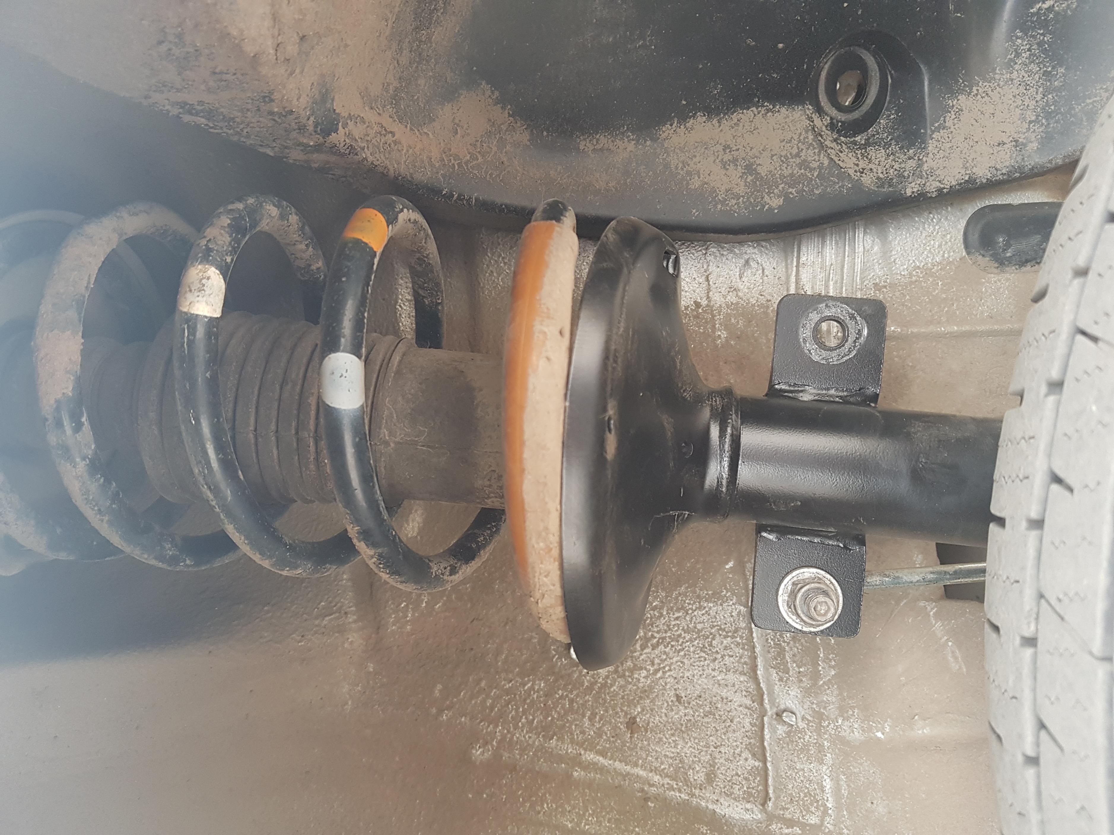

Приветствую. Поставил проставки от ларгус, перед 20, зад 30, новые амортизаторы, пружины оставил родные, на которых ездил пять лет. Сейчас везде 47 см от центра диска.
