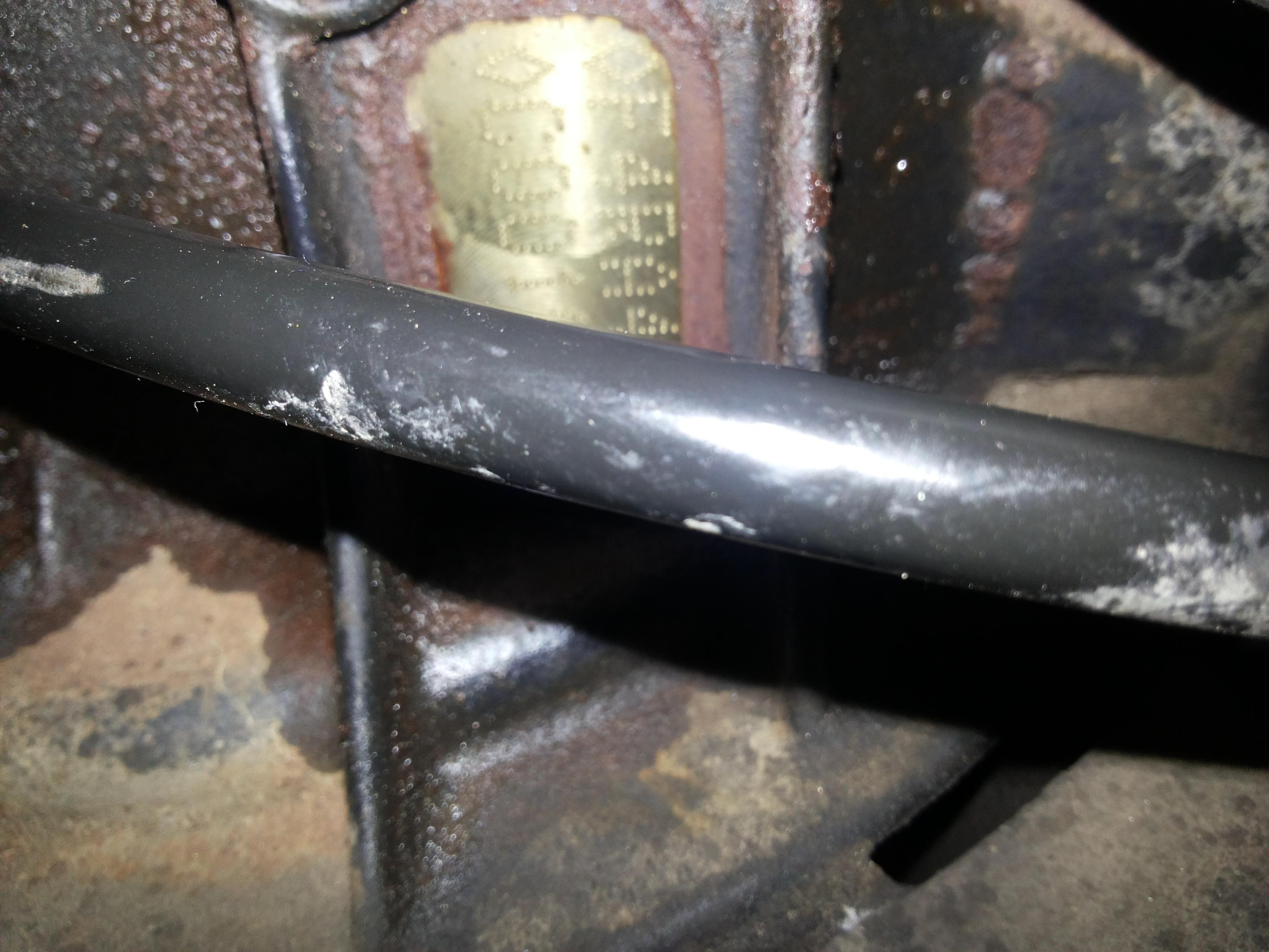

Сегодня нашел номер на своем двигателе. Ради интереса. Протер вдшкой. Он блестит. Я так понял, что номер не набит на блоке, а табличка вварина в блок. И она явно не из чугуна.

Даже сфоткал. Только не могу загрузить)

Получилось с телефона еле еле) в интернете ни одной фотографии нормальной. Указывают не те места.
Номер между двумя ребрами и видно как трубкой щупа перекрыт. А еще он не ржавеет. Только вокруг сварка. Похоже он может отгнить и отвалиться.
