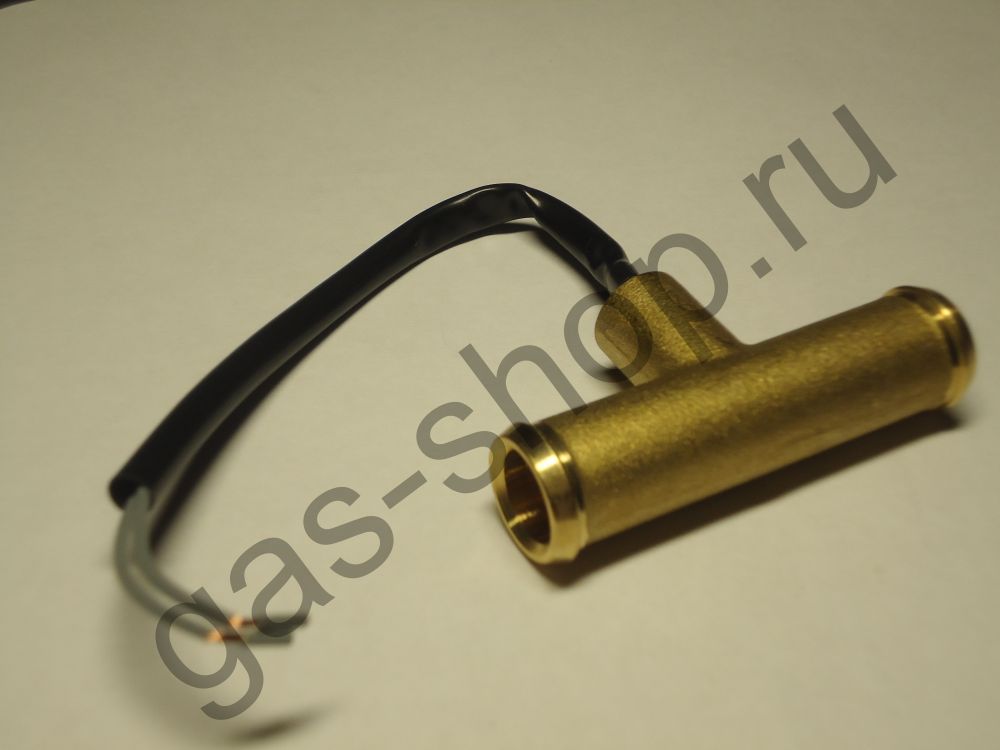

C наступлением холодов заметил, что авто переходит на газ только когда на панели приборов появится 4-ре палки температуры ОЖ и даже после этого еще долго не переключается, хотя температура перехода выставлена 35*С. Проезжал до 5-7 км и только потом был переход, какая уж тут экономия? До этого в теплое время при 2-ух палках уже работал на газу.
Решил посмотреть на датчик температуры редуктора, в редукторе его не было(даже места не было куда вкручивается датчик). Для таких редукторов предусмотрен врезной/проточный датчик, который врезается в систему охлаждения, такой
Не знаю почему, но гореустановщики примотали датчик температуры который вкручивается в редуктор изолентой к резиновому патрубку ОЖ выходящему из редуктора  теплопередача особенно на морозе никакая, почему не поставили врезной не знаю, может не было, может сэкономили.
В общем купил за 400р. правильный(как на фото) датчик и врезал в патрубок выходящий из редуктора, теперь на газ переходит еще когда нет ни одной палки т.е. видимо при установленной температуре 35*С.

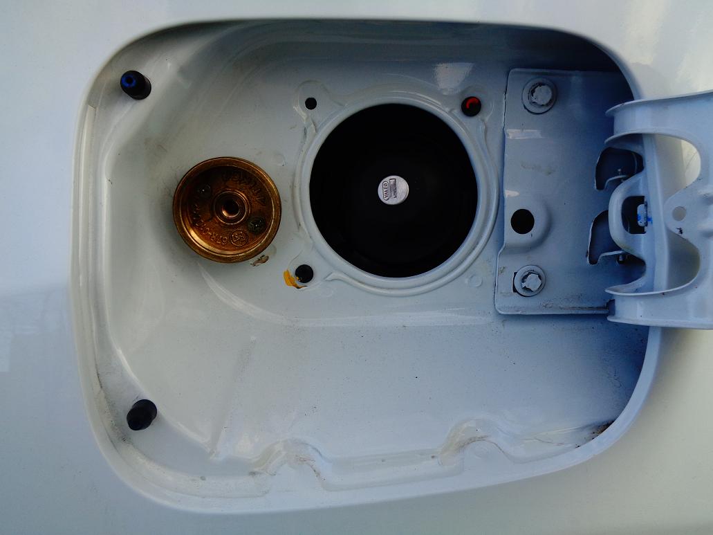

Далее когда просил установщиков установить мне ВЗУ в лючек бензобака, они почему то меня отговорили, мол надо будет постоянно вкручивать/выкручивать переходник, поцарапают крыло и т.д. но я тогда особо в этом не понимал, согласился с ними и они врезали его в бампер. А тут что то подумал какой переходник, оно поместится и без переходника, у нас там бомболюк практически, понял что им просто неохота было заморачиваться, тратить лишнее время.
Решил перенести ВЗУ из бампера в люк, ну и перенес:
Контрольную заправку до полного прошел, заправочный пистолет хорошо подключается, не за что не задевает.

То что пистолет ничего не задевает это понятно, тут давно уже писали, что в наш бомболюк само идеально втыкать ВЗУ.
МАКС31RUS мне вот только одно непонятно, как у тебя машина работает при переходе на газ при такой температуре??? Я себе 39гр. выставлял, а сейчас 41 поставил, дак и то при переходе на газ машина педаль газа слушается плохо, только когда машина градусов до 45 прогреется, тогда уже нормально реагирует, а так при страгивании со второй(в момент перехода на газ) глохну иногда и пытаясь завести мотор, он заводится не моментально, хотя прогрет уже для запуска вполне достаточно. Это говорит о том что газ в редукторе слабо прогрет и воспламеняется плохо.
А как у тебя при это все работает, подскажи? У тебя редуктор какой-то особенный чтоль?
