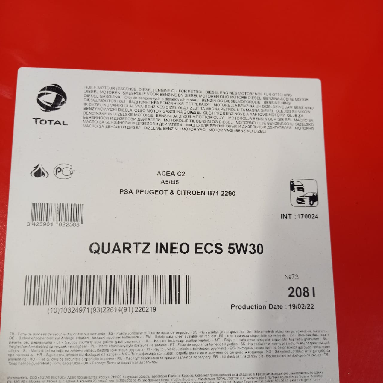

Вот ещё взял 20 литров 8000р.надеюсь будет хорошо

То что мне врозлив продают

Сообщение от Захарыч
не подходит по допуску
