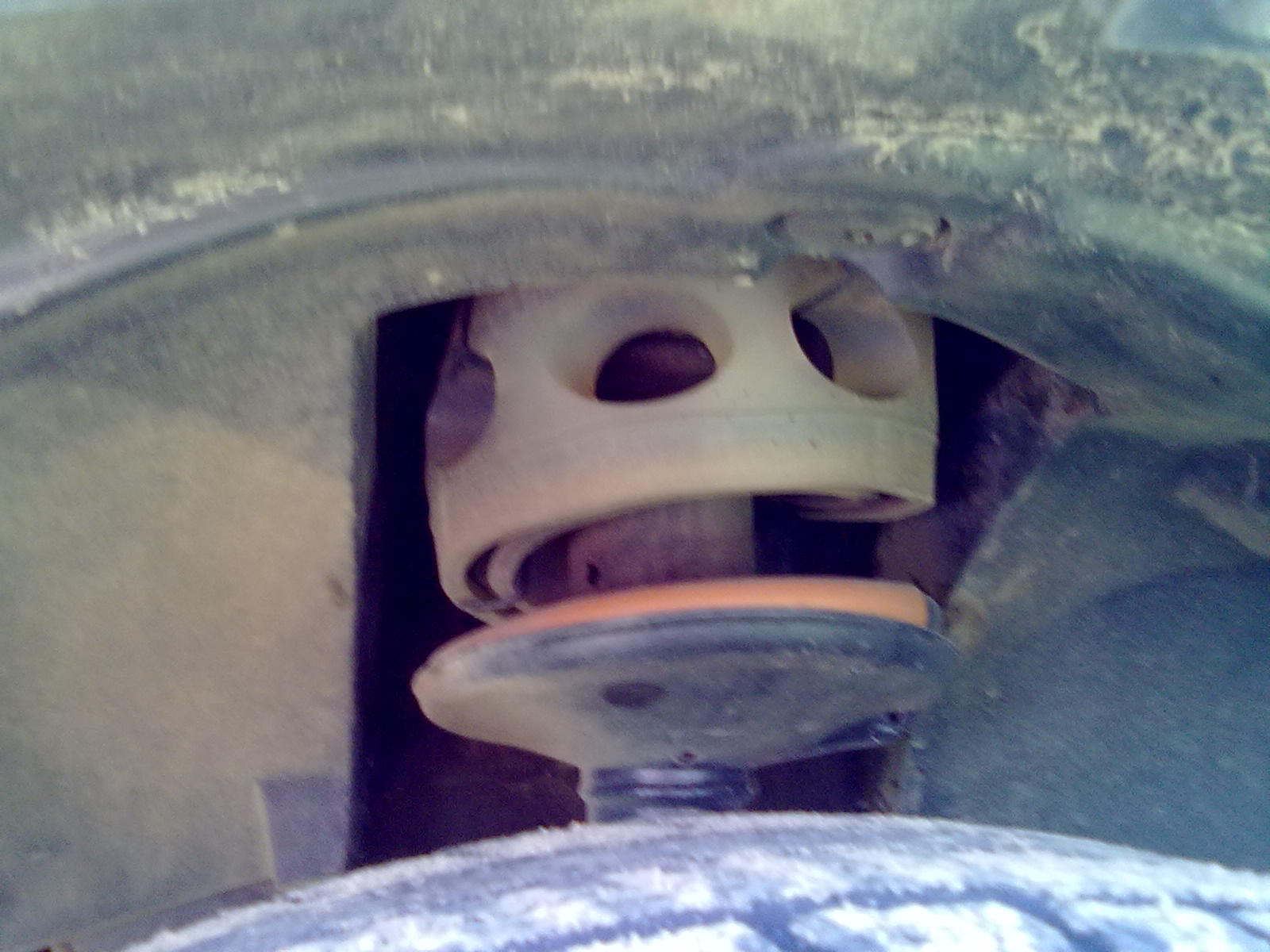

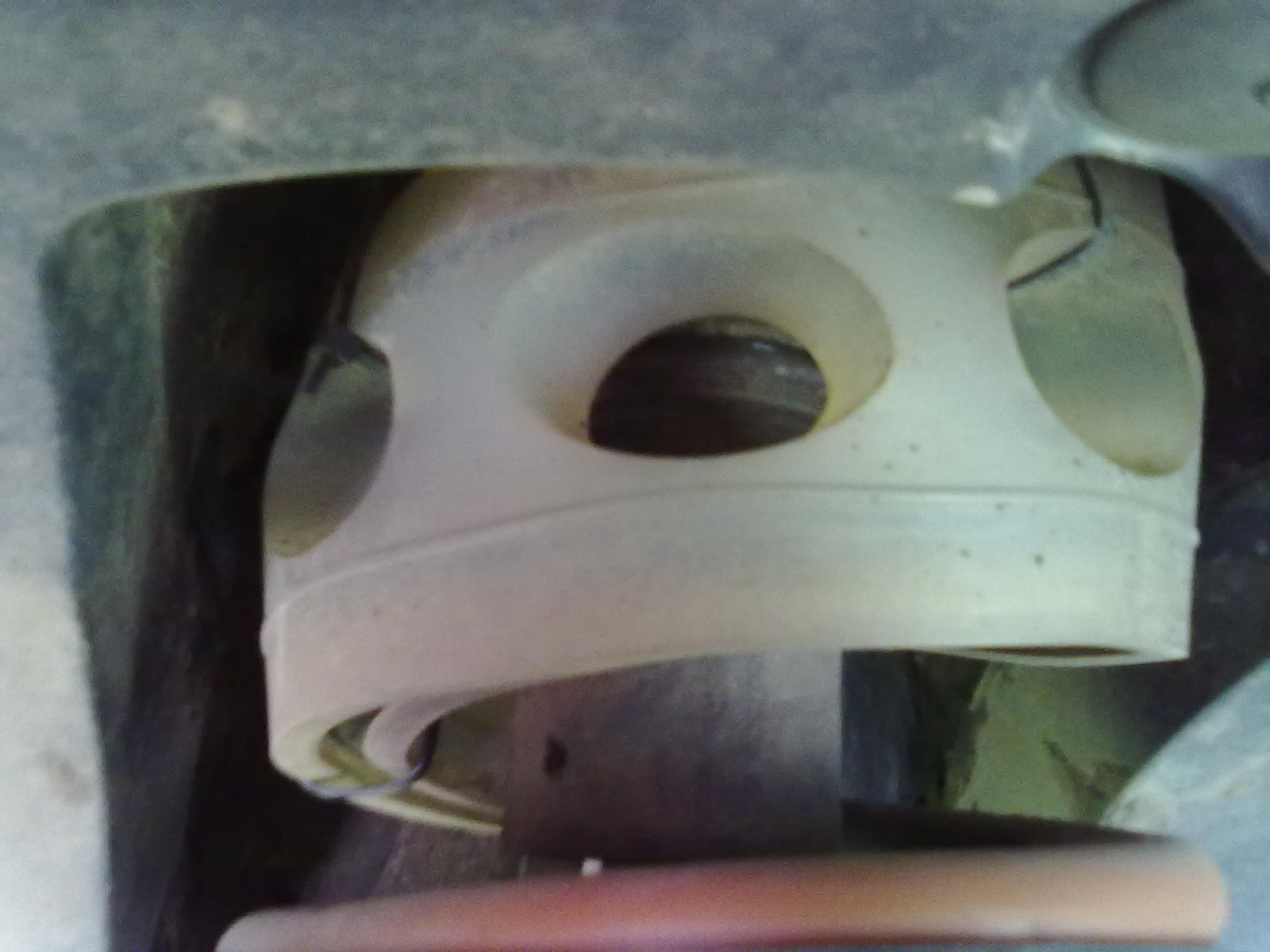

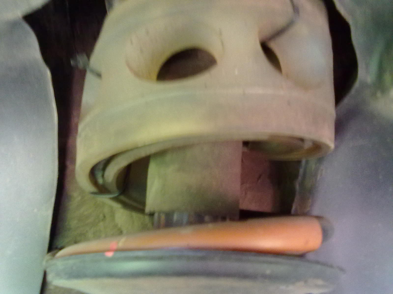

Размер А спереди и сзади, две зимы . Минус 30 держат.
