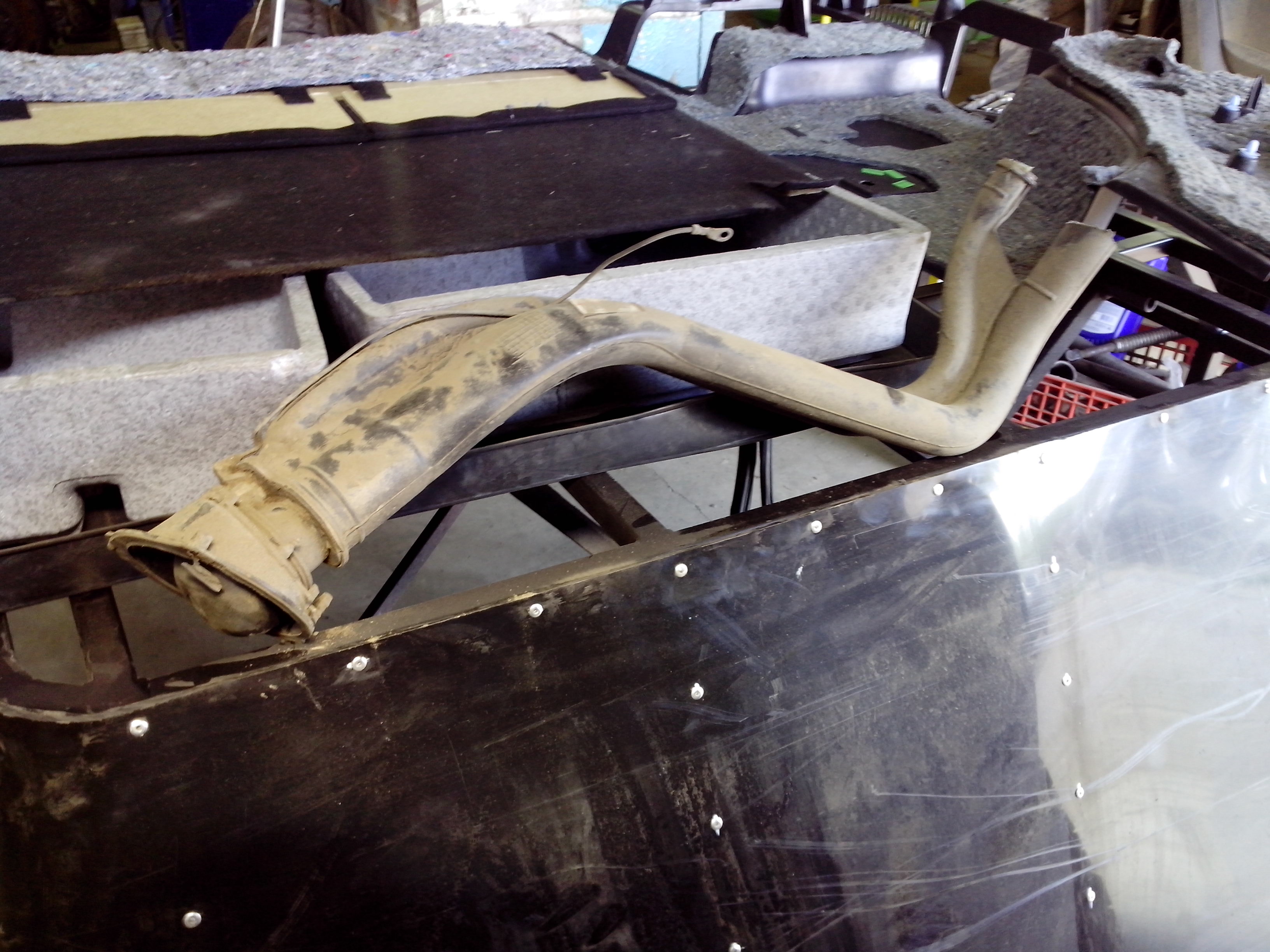

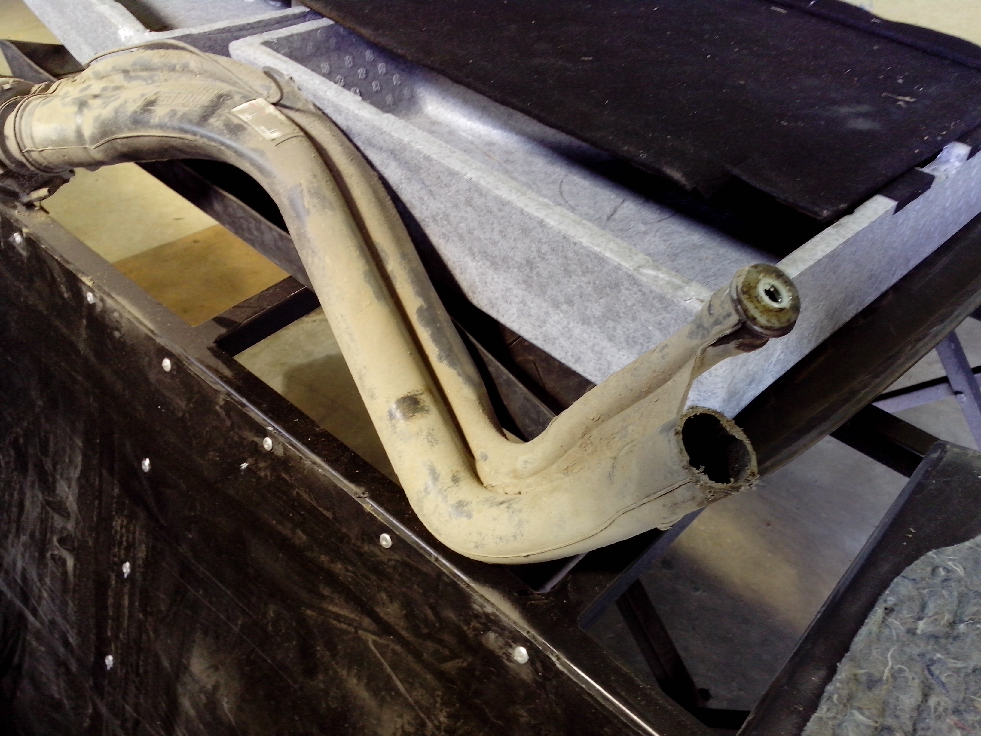

Итак, прямой репортаж с места событий.
Пластиковый макет бака в форме подковы готов.
Емкость 50 л.
Начинаются проблемы: у нас заливная горловина и топливопровод неразборные...
пришлось отрезать у основания бака...

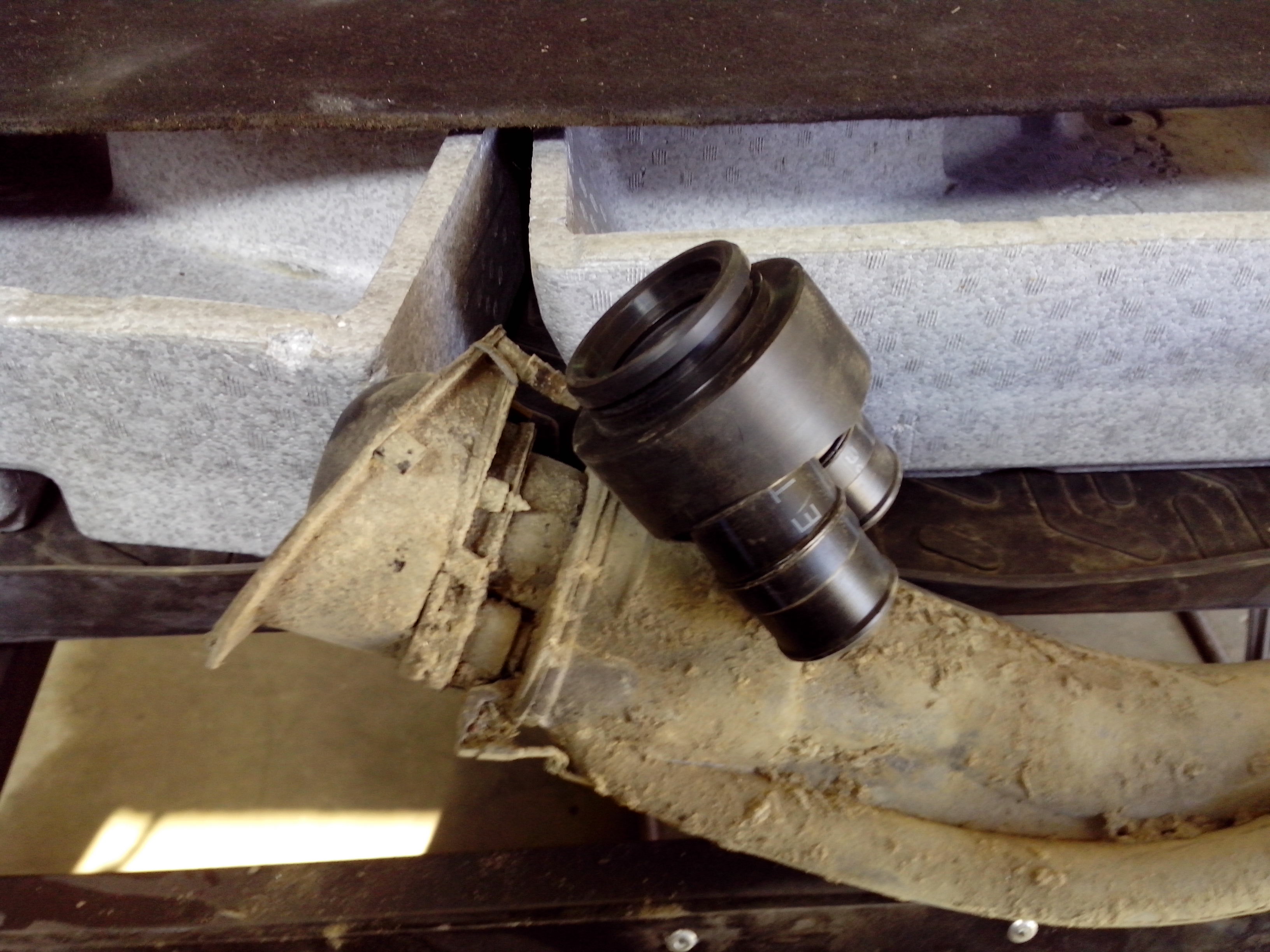

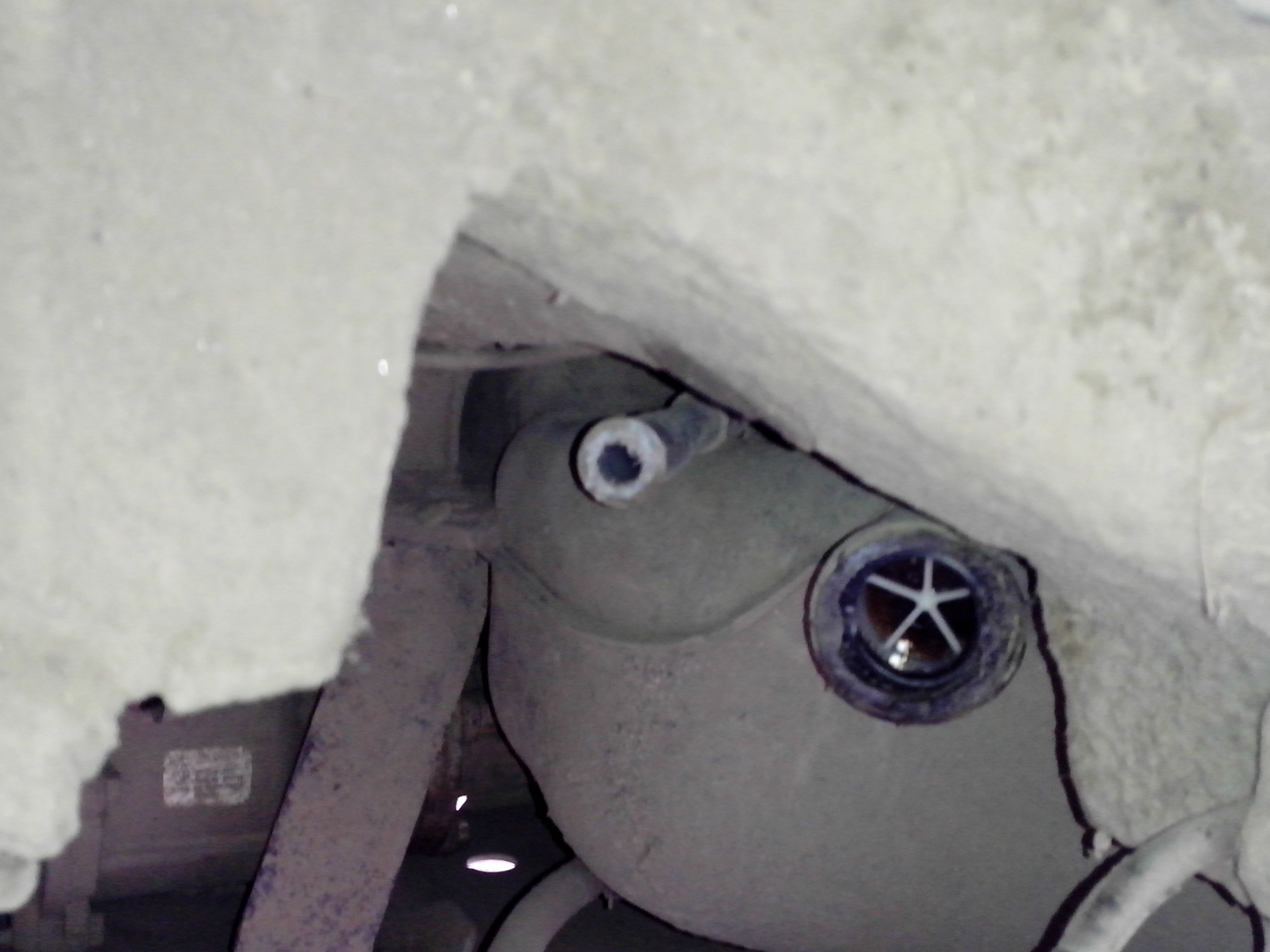

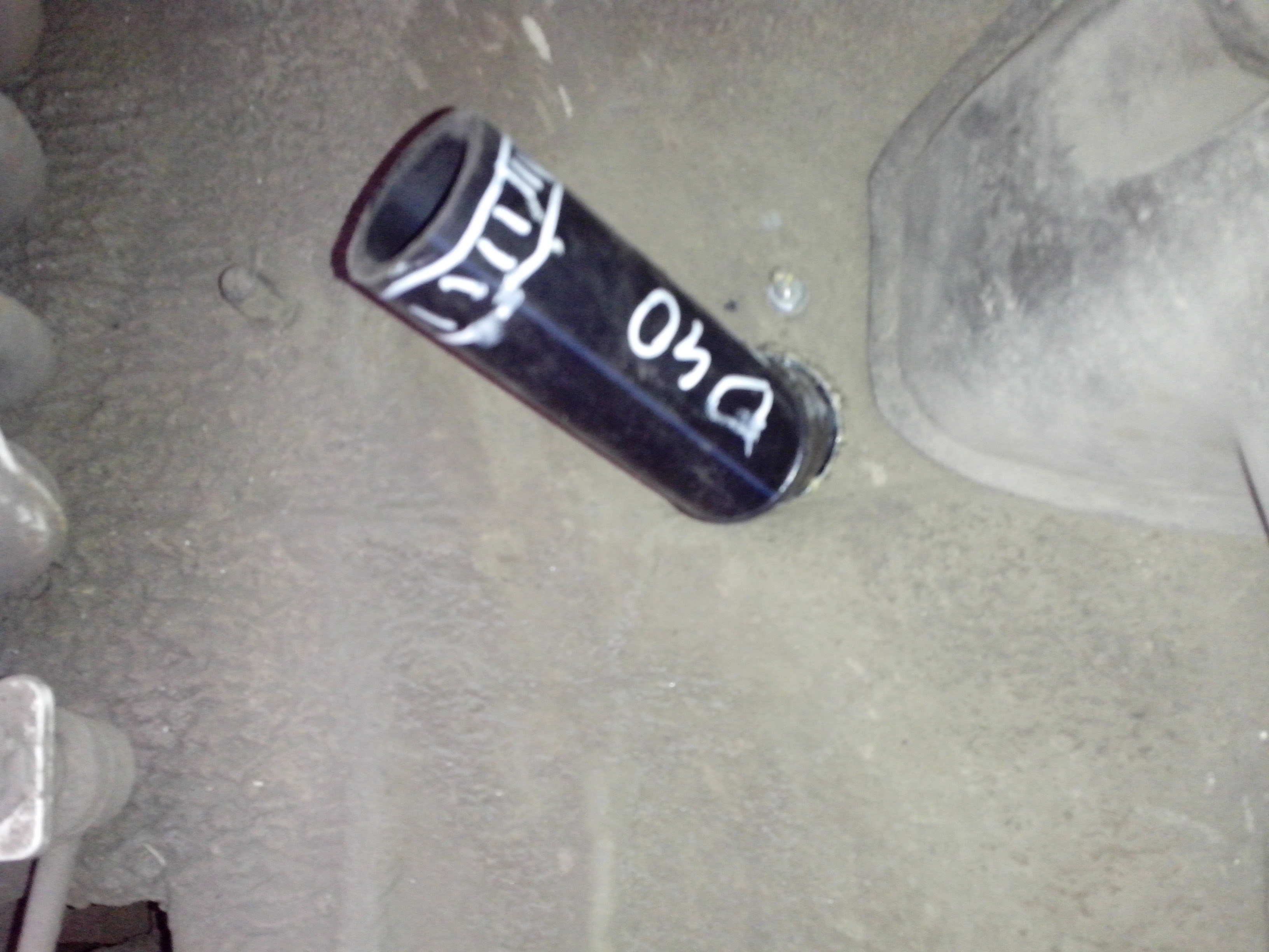

Место среза трубок.
Установлен заливной патрубок для доп бака

Пока понятно только, что вариант самостоятельной установки все более призрачен

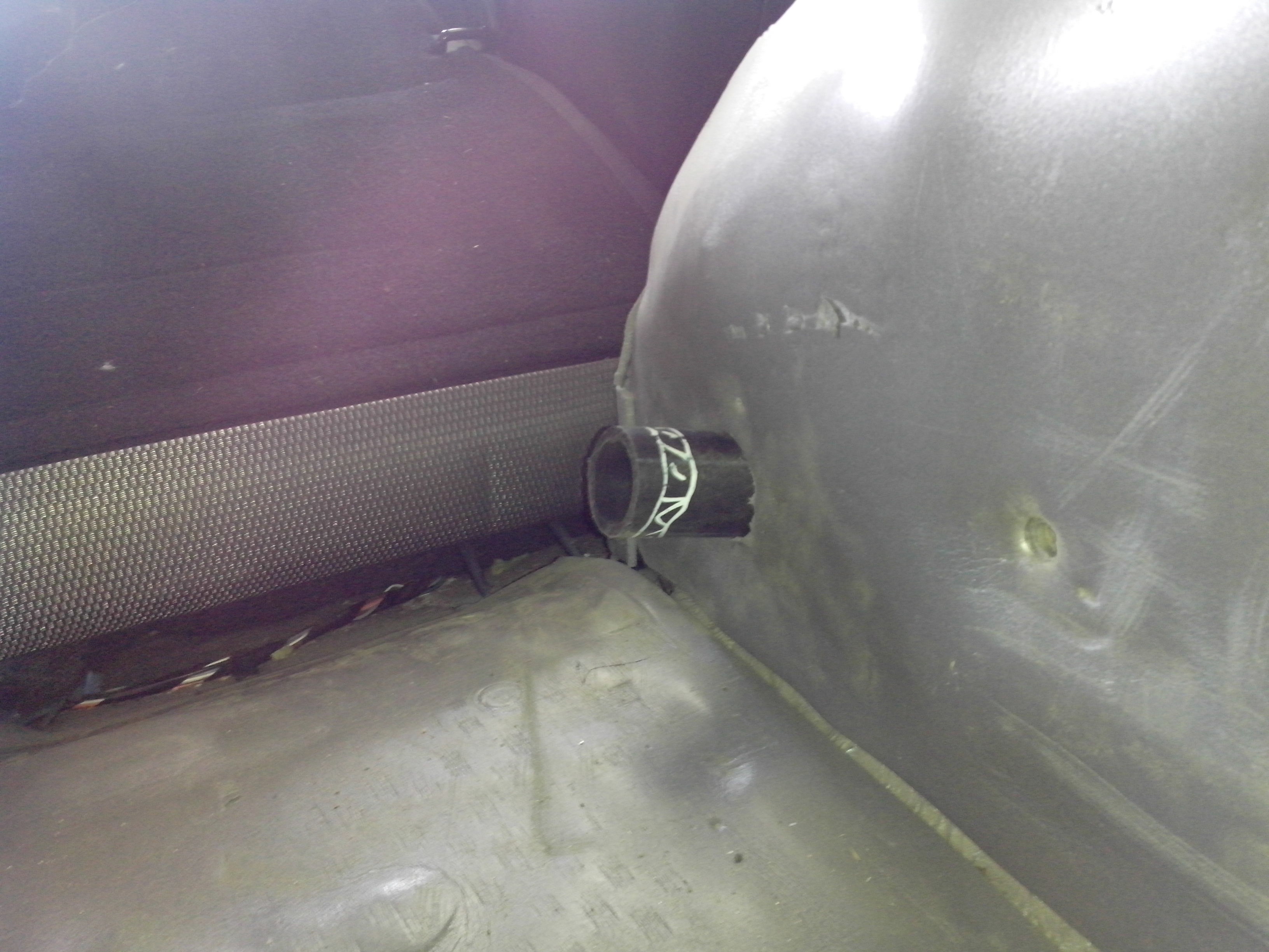

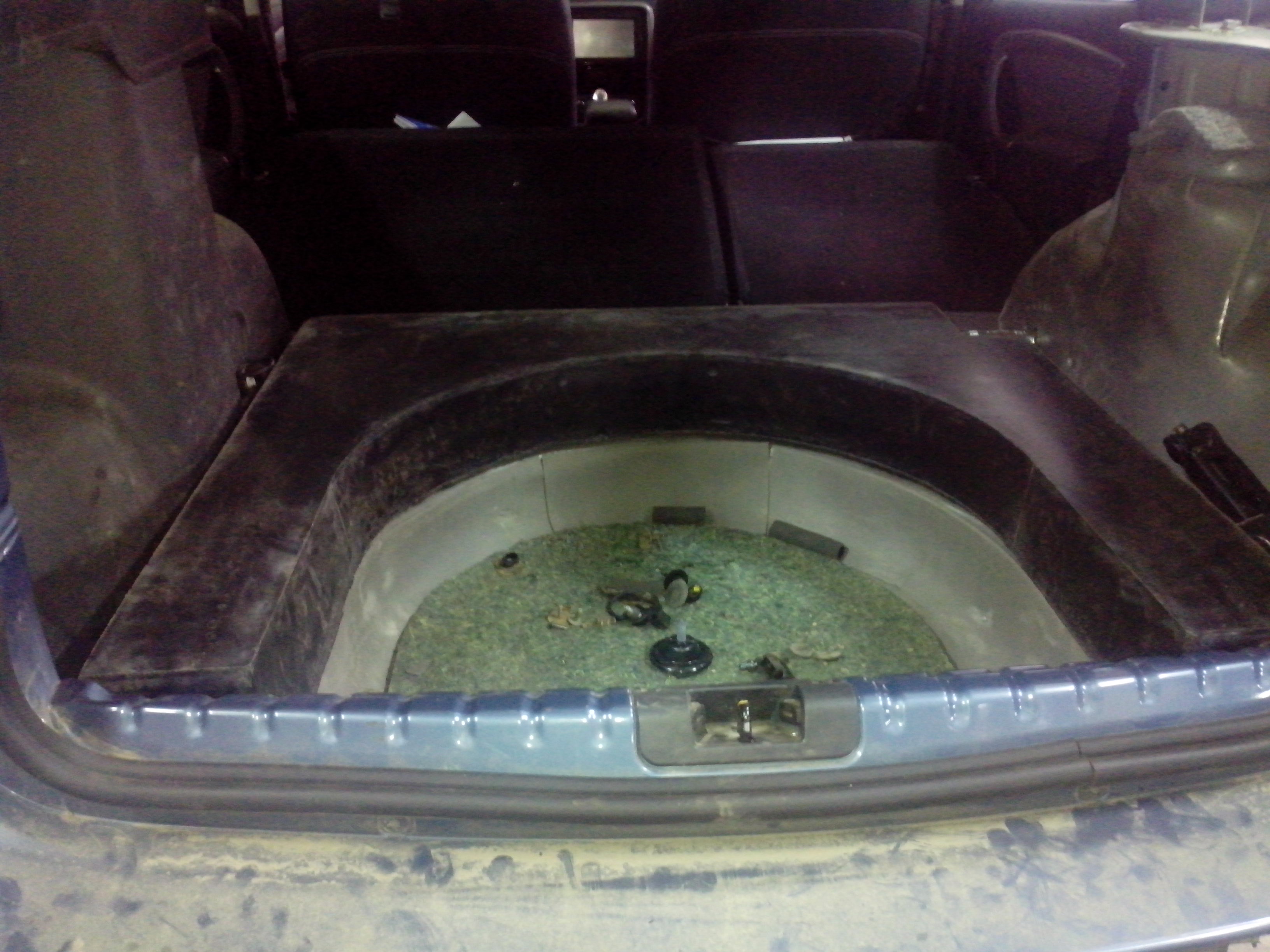

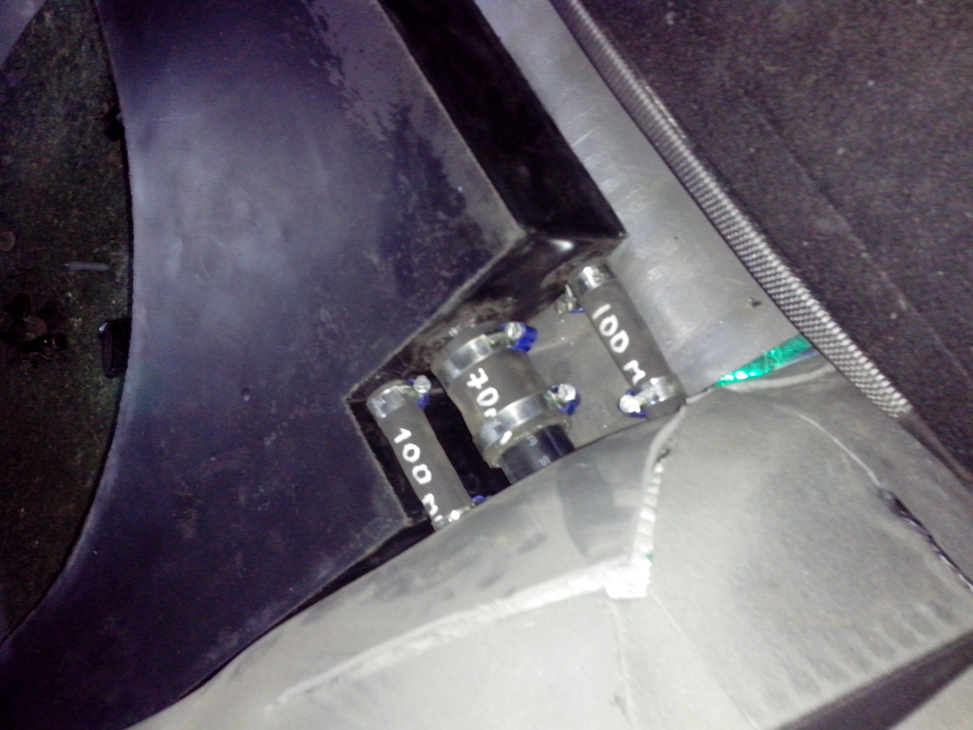

Вчера бак установили, поехал сделать пробную заправку.
Возникли проблемы - ранняя отсечка при заправке основного бака и очень медленная заливка допбака. Сейчас изменяют геометрию трубок, говорят, проблема только с ними. Жду... Вчера и сегодня проехал с допбаком 60 км, бензином в салоне не пахнет..

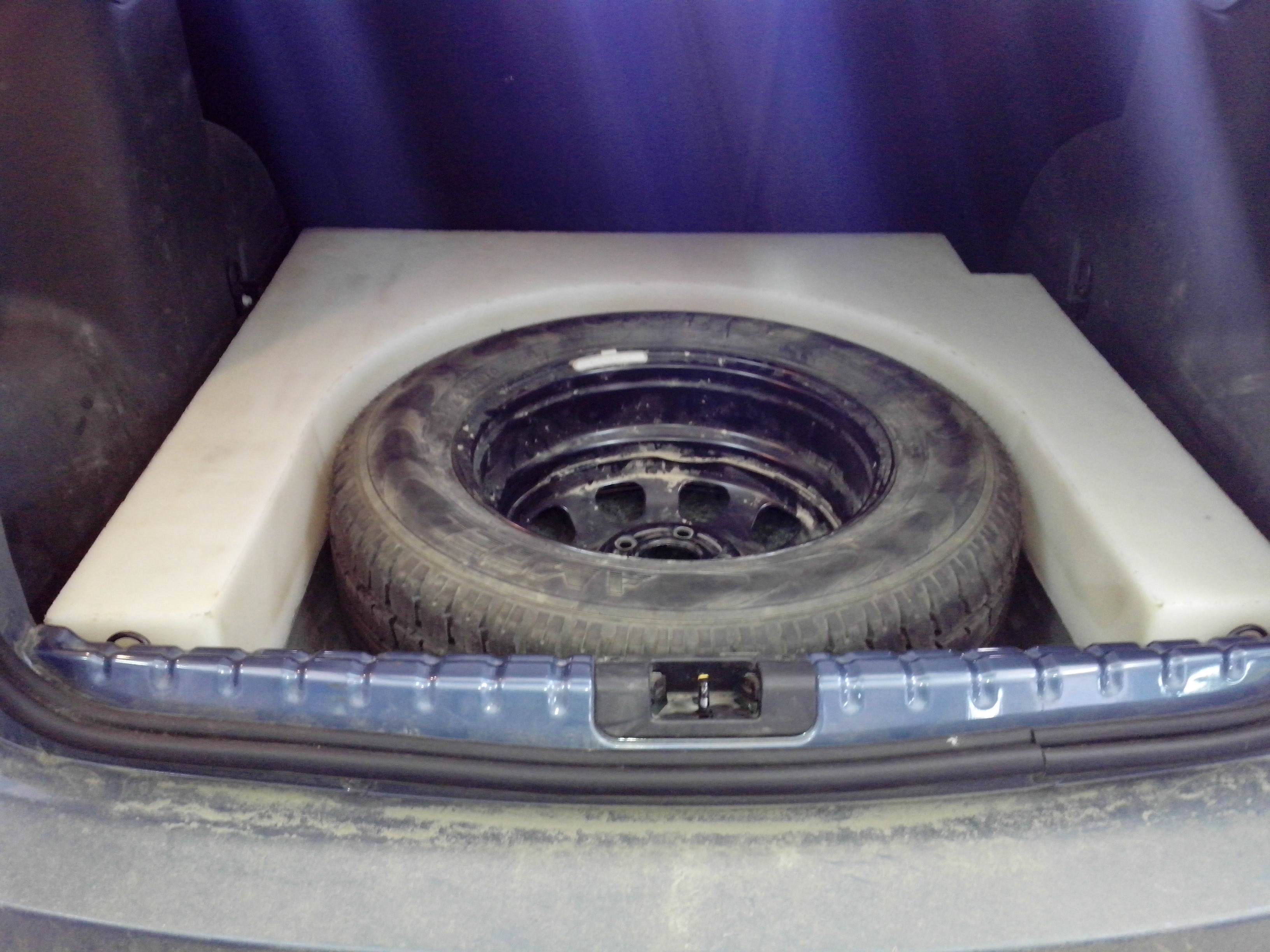

еще парочка фото...

Принял решение отказаться от большого бака по двум причинам:
1-хотелось бы, чтобы его емкость не превышала 100 л, для этого бак нужно сделать ниже на 3 см, говорят невозможно технологически;
2-в связи с установкой заднего силового бампера суммарная нагрузка превысит 150 кг...

Panzerschreck, в принципе, нормально получилось внешне....

прибалт11, все узнаю, думаю, одного дня достаточно, щас отладка процесса..
А еще главный по бакам сказал, что трубки нужной формы и длины будут в комплекте плюс подробная инструкция, можно будет самостоятельно поставить.
---------- Добавлено в 17:06 ---------- Предыдущее написано было в 17:05 ----------
Уже и форму переделывают - штуцера сразу вваривать будут, а не припаивать, как на моем...
