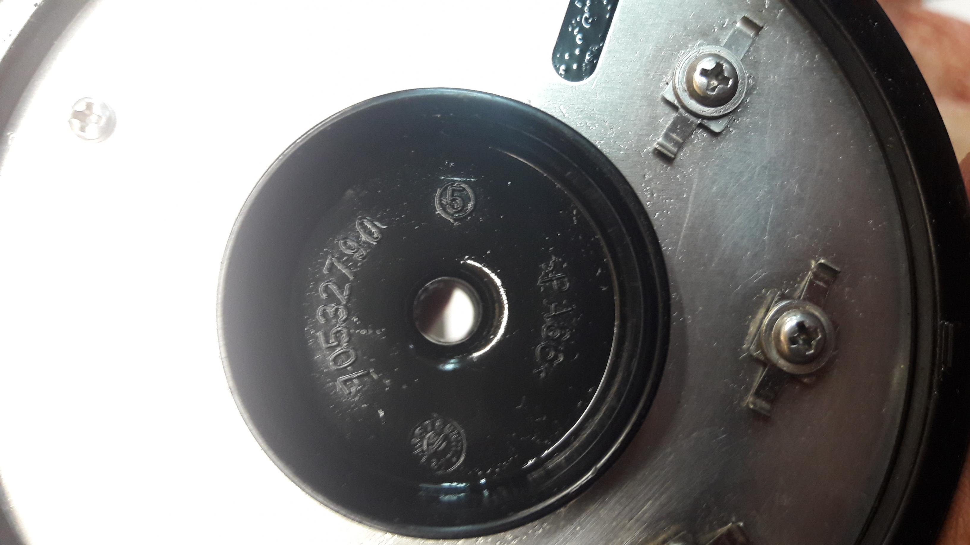

Доброго дня всем Дастероводам. Возникла некая проблема с электроникой, которая привела к подогреву топлива в крышке фильтра. Для решения проблемы нужна инфа как устроен подогрев солярки в ТФ рейсталингого Дастера. Какой номинал по мощности этого полезного девайса, из каких компонентов состоит, принцип работы? Кто что знает подскажите или дайте ссылочку на нужный ресурс. Заранее спасибо.

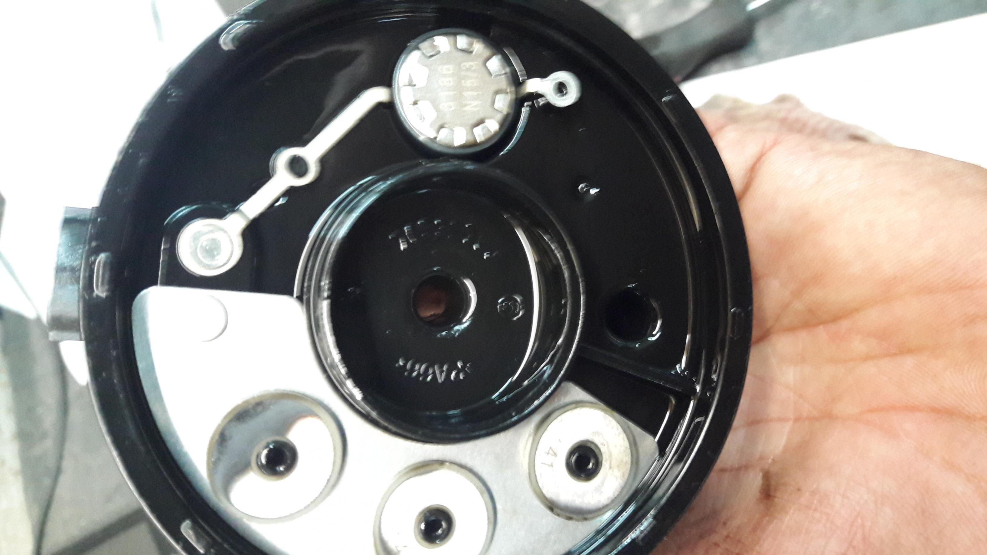

Re: Топливный фильтр для рестайла
Тёмыч
, в этой теме, или другой форум не помню, у двух людей прогарала крышка корпуса фильтра в том месте где стоит термо реле. Если вспомню отпишусь
У меня пред горит постоянно. Не пойму в чем дело? Вскрыли косу с проводами, ничего криминального. Вскрыли крышку фильтра, там три пластины, по виду керамические, видимо именно они греют. Каждая из них подгаревшая (как на фото). Либо крышку менять, либо проводку перекладывать. Инфы по ней нет, я по крайней мере ничего не нашел.
Тёмыч
, кроме пластинтам есть термо датчик( термо реле) аллюминевая таблетка. Прозвони ее , по проводимости, и на массу. Думаю только в ней проблема, если керамика в прядке и на чем она крепится
---------- Добавлено в 21:00 ---------- Предыдущее написано было в 20:58 ----------
Жгут не причем всегда начинать нужно с конечной точки искать причину
Альфред555
Думаю, ещё его (термодатчик) можно погреть. При прогреве сопротивление цепи должно измениться. Предполагаю будет обрыв.
Косу вскрывали, так как в нашем городе НИКТО не смог найти реальную схему проводки подкапотного пространства, вот и искали от преда. Топливный без солярки не звонится вобще, ноль. А с солярой не смогли залесть, уж больно мудро его поставили.
