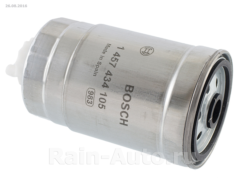

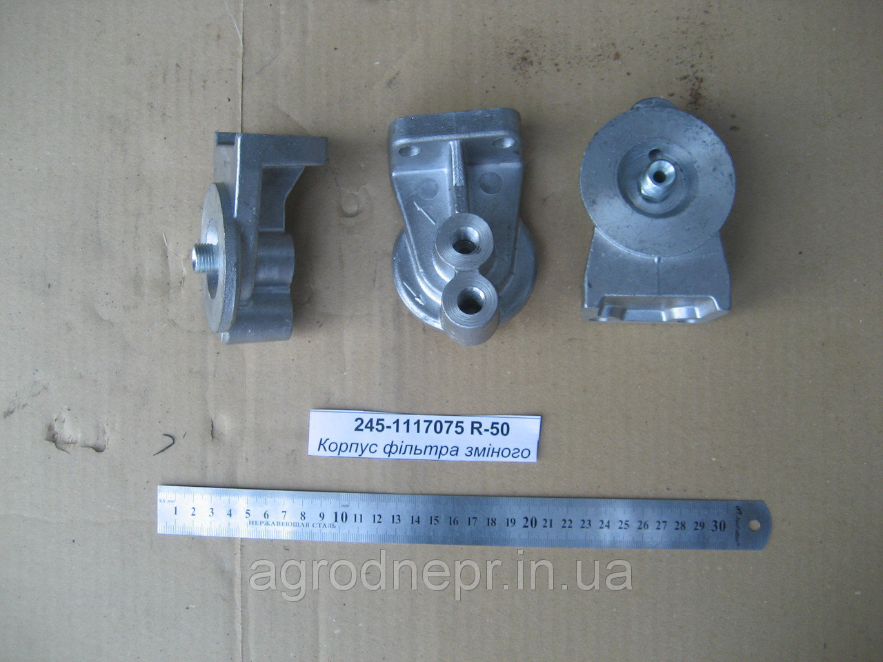

Купил фильтр на 2 микрона 1 457 434 105-400р и Крепление 245-1117081 топливного фильтра мтз-400р. Буду ставить под капот. А в штатный корпус потом куплю картридж с большей степенью отсева PF3296 -18мкм . Он станет ФГО. Его можно будет менять раз в 50000. Ну а тонкой очистки в 20000

PF3296 - это бренд Партон. Это даже не производитель, а бренд.
Бренд автозапчастей PATRON ведет свою историю с 2004 года. В то время основатель компании Константин Георгиевич Шавель принял основополагающее решение о создании бренда запчастей, способного конкурировать с именитыми мировыми брендами за внимание автолюбителей. Среди первых товарных групп торговой марки PATRON были ШРУСы и амортизаторы подвески. С тех пор продукция бренда уверенно завоевывает места на полках автомагазинов.
https://patron.ru/ru/about_patron
Не страшно ставить голимый Китай!
Причём, он стоит столько же, как родной KNECHT/MAHLE KX33826D.
Кстати, какая степень отсева у родного фильтра?

Е мое! Как только не извратятся, что бы не менять топливный фиьтр!заливай дизель с бренда + чек в бардачек, вот тебе ФСЕ!!! 20000 можно в легкую ездить на нормальной соляре,И ФОТО БЫЛО ФИЛЬТРОВ!!!

Помните какой фразой Лавров прославился?

ну вот накинулись на кулибина.... пусть человек сделает, я б посмотрел с удовольствием, чего там в итоге получилось

den0668
Если это защитит от говносоляры, то был бы бюджетной альтернативой сепару.
Жду освещения результатов от автора.

Идея не моя-"плохого" знакомого топливщика. В ущерб себе многим ставит. А сепаратор у нас уже есть, это штатный фильтр. Наш картридж отсекает 5мкм. Мало.

den0668
Идея хорошая. Использую не на авто , а на выходе из бочки-отстойника с солярой, которую потом заправляю в бак авто. На авто хотел поставить, но не стал, побоялся дополнительной нагрузки для подкачивающей секции низкого давления нашего ТНВД. Все таки сопротивление возрастет на входе в насос. ИМХО.
