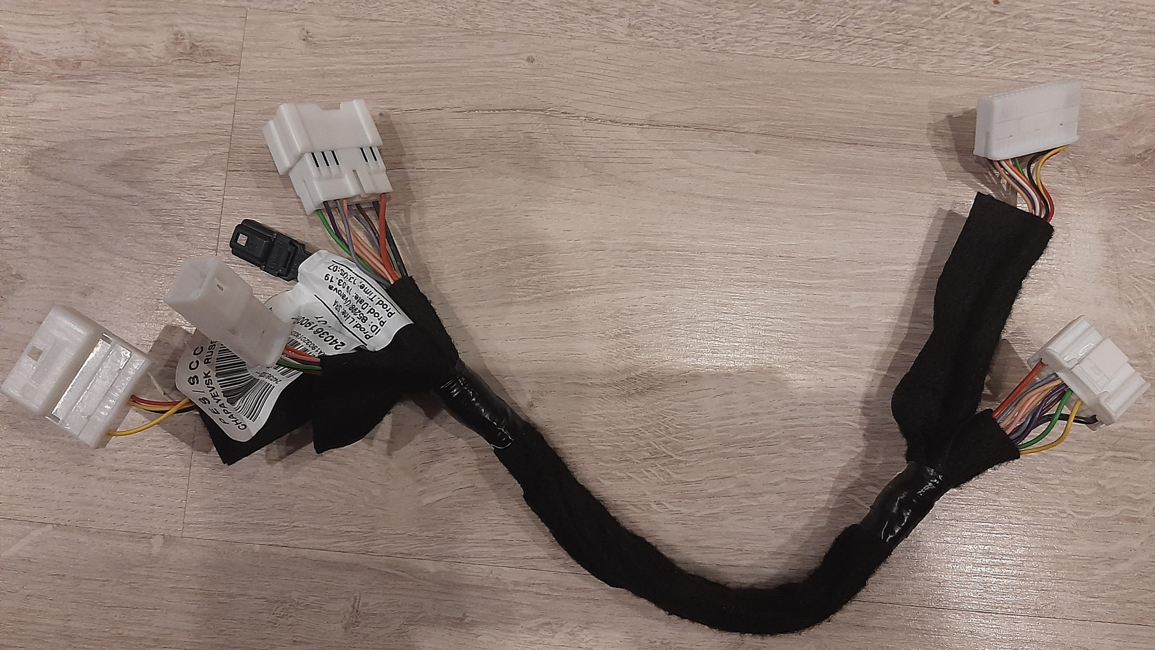

Тебе эти 2 разъема не нужны, они от магнитолы! Там дальше за магнитолой ещё 4 разъема, которые соединяются в эти 2! У меня все встало 1в1! Когда заказывал продавец на Алли попросил фото этих разъемов, и не обманул!

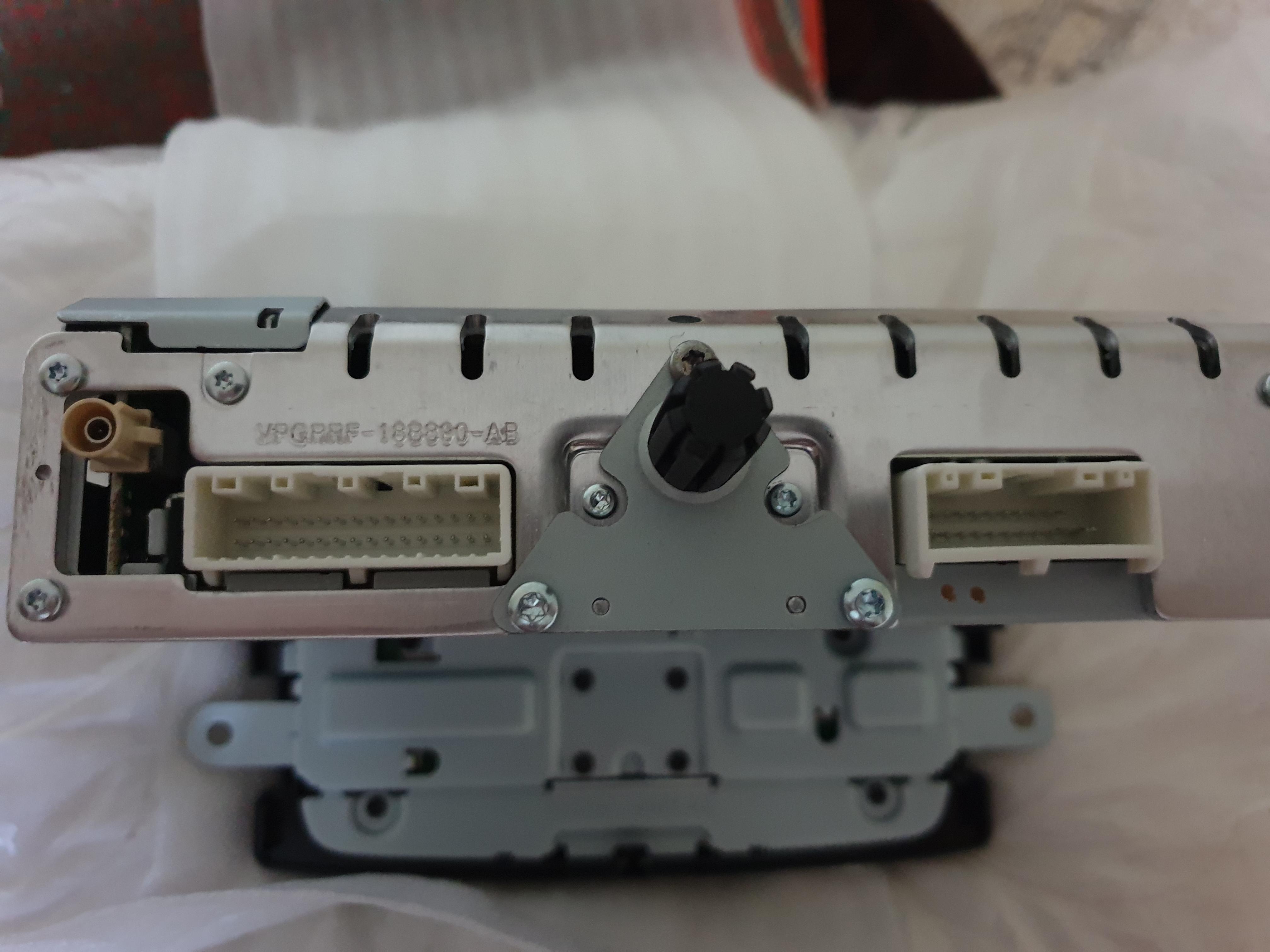

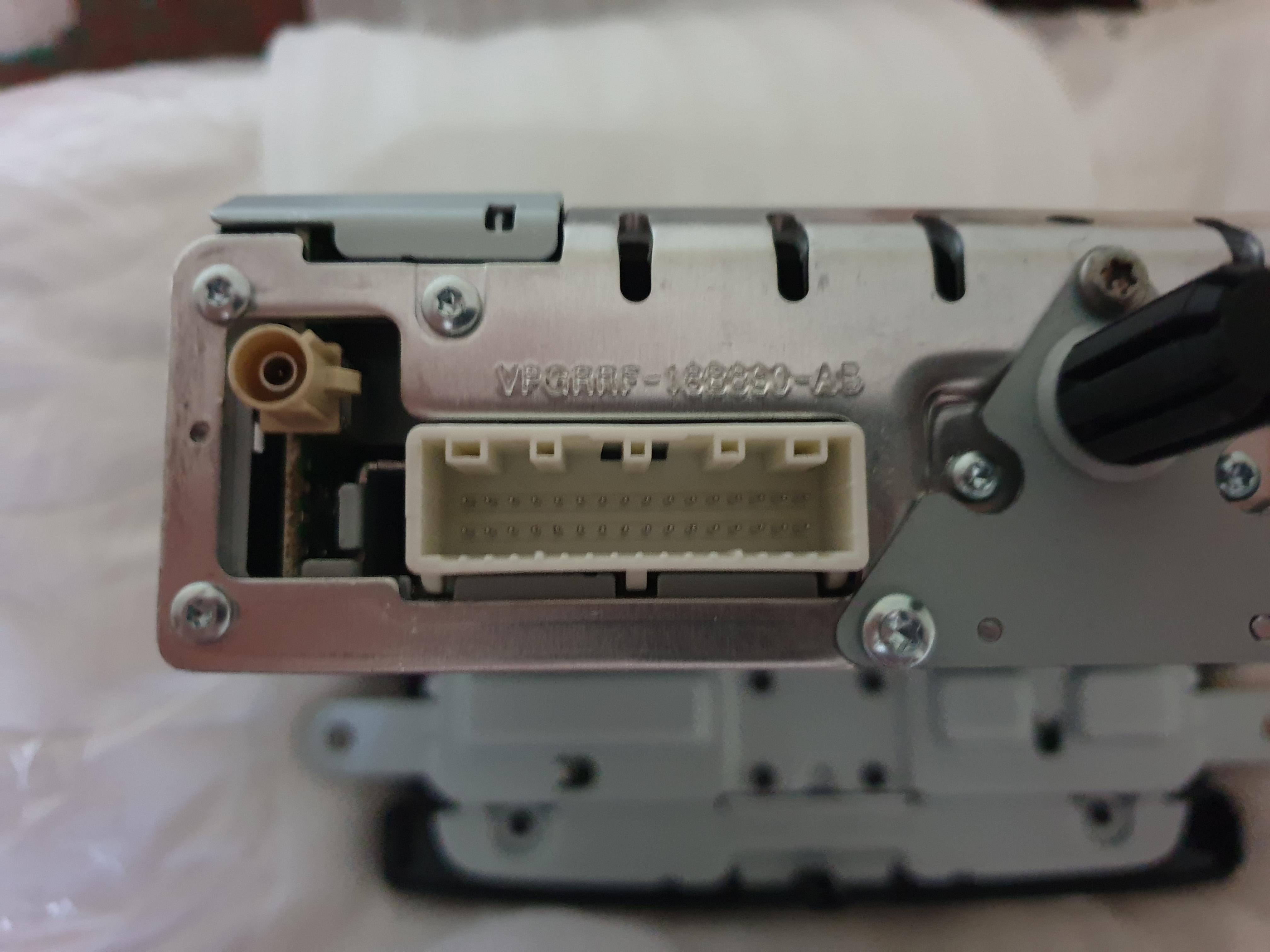

Как раз комплектные переходники не подошли, а продавец меня послал. У меня в машине только 2 жгута на магнитолу + антенный кабель.

Как так? На задней стенке нишы под магнитолу висят 4 пары разъемов 2 больших белых, один черный и один поменьше белый или серый точно не помню! К ним и надо подключать! А жгут тот что на фото не нужен!

Сейчас сходил, посмотрел ещё раз. Там только 2 жгута, подключаются к магнитоле и уходят сразу в толстый жгут проводки. Больше никаких колодок нет, только эти 2 в магнитолу и кабель от антенны.
