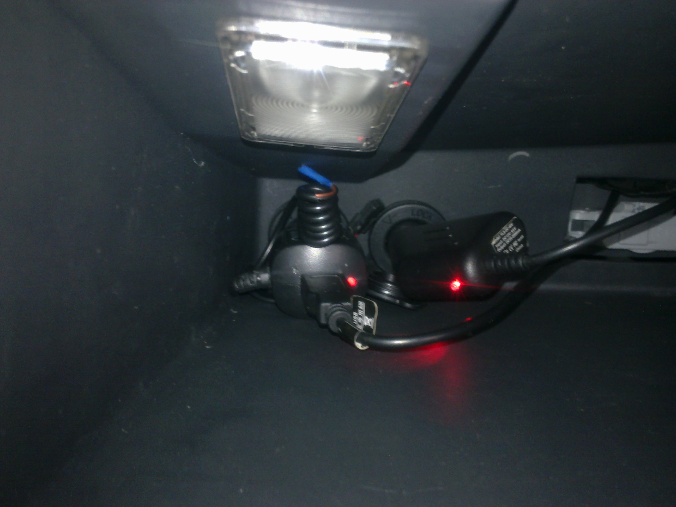

Сегодня поставил две доп розетки http://www.aliexpress.com/item/Hot-W...989520341.html в бардачок. запитал от штатного прикуривателя!

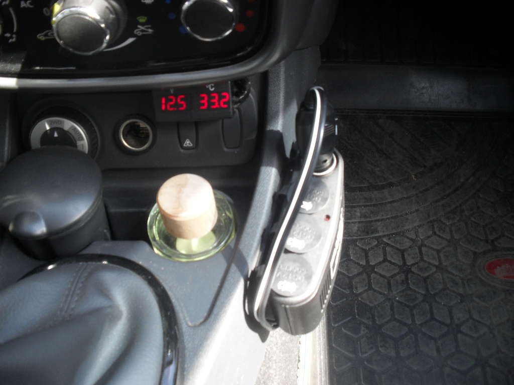

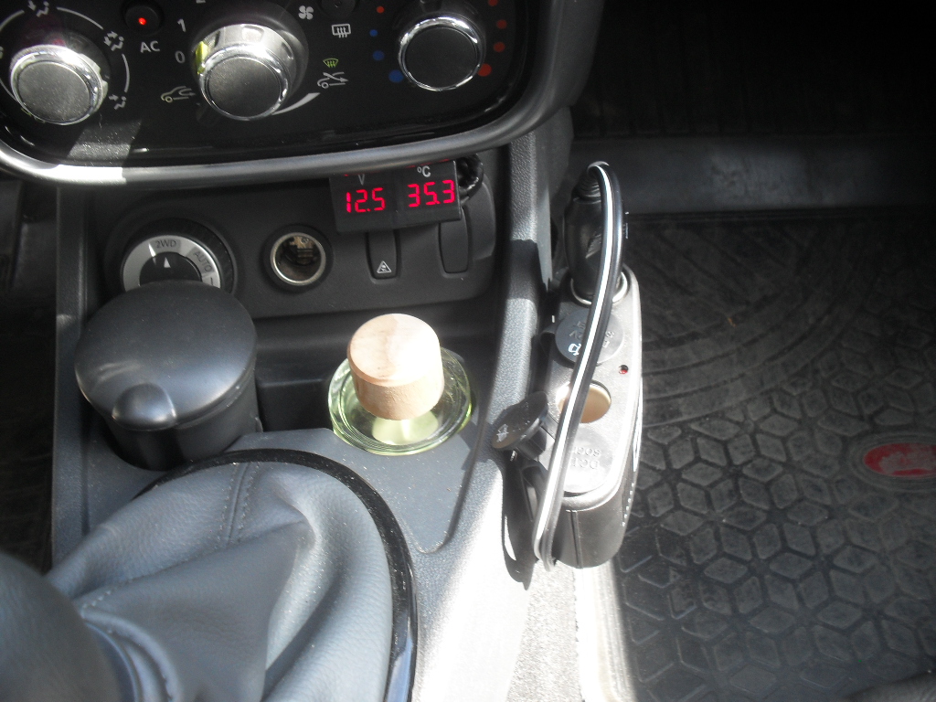

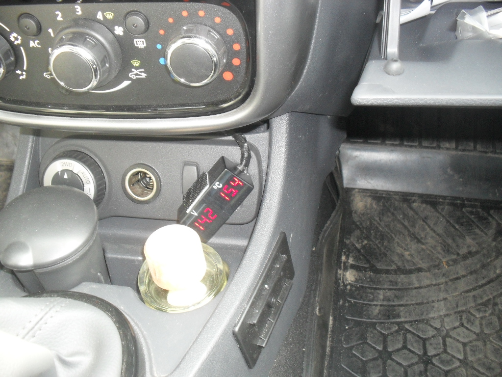

У меня так, в повседневной жизни только регистратором пользуюсь который подключил к плафону, и съемный разветвитель живет в бардачке. Если еду куда-подальше, "достаю из широких штанин" и пользуюсь...Сорри, часть фоток не по-теме попала...

а причем тут закрывание бардачка??? у меня провода протянуты за бардачком через щели OBD!!! на втором фото видно! пост 164
